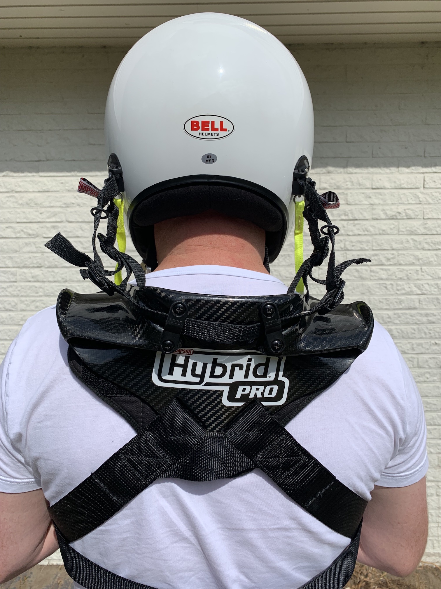

Nog een upgrade qua veiligheid voor het komende seizoen. Eigenlijk belachelijk dat ik dit niet eerder heb gedaan. Je kan het eigenlijk niet verantwoorden om bijv 1500 euro in lichtere velgen te stoppen maar geen paar honderd euro over te hebben voor het feit dat je hoofd niet van je romp wordt gescheiden...........
Simpson Hydrid Pro, nieuwprijs rond 1250 euro. Via Andre op dit forum overgenomen voor mooi bedrag. Thanks!!
