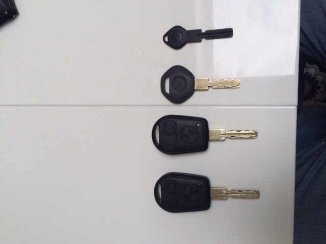

Bij het kopen van de auto 4 sleutels mee gekregen. Of ik beide normale sleutels in het begin gebruikt hebt? Weet ik niet meer. Hij start met sleutel 1 en ook 3 van onder geteld. De 2 van onder is de boosdoener.
Met die sleutels gaat de deur wel open en dicht. In contact gaat radio aan en alle lampjes gaan branden, alleen geen click. Startmotor draait niet.
Vandaag beide sleutels opnieuw ingeleerd. Ging prima. Echter probleem niet opgelost.
Denk dat 2e sleutel transponder defect is. Geen idee of deze los te krijgen is

Bij mijn weten niet los te krijgen en enkel bij de dealer.
Alle auto papieren mee en je identificatie, anders kunnen ze niet voor je bestellen.
Destijds voor de 7 serie ook 1 bij besteld. Ik kan de factuur niet meer terugvinden, ik meen 160,-
geen koopje dus.
geen koopje dus.

Als ik het zo lees vermoed ik inderdaad ook de transponder defect.
Sleutels inleren houd alleen in de centrale vergrendeling, het start gedeelte kun je niet zelf inleren.
Naar de dealer met je kenteken en rijbewijs en nieuwe bestellen, 3 dagen wachten en grote kans dat eea weer werkt.

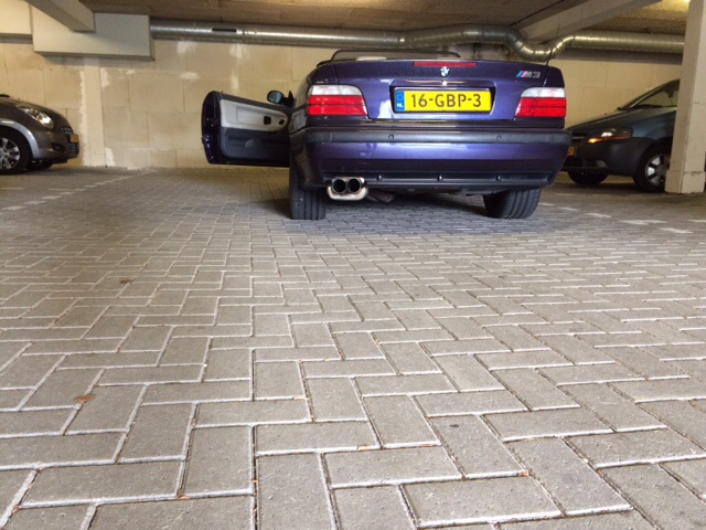

Foto van demper en een van vandaag genieten van mooi weer

Tja aan een foto hoor je niets, dus kom eens met een filmpje
Zo te zien een iets grotere diameter pijpen.
Alleen de einddemper?

Sleutel inleren is alleen voor synchronisatie afstandsbediening. Althans, nu ga ik twijfelen.
Het zou anders kunnen dat die sleutel hard uitgecodeerd is. Als je een sleutel verliest kun je die uitcoderen, zodat mocht iemand hem vinden en weten bij welke auto die hoort, de EWS module deze niet accepteert.
Sleutels zijn wel los te krijgen bij BMW, maar houdt rekening dat EWSII geen rolling code heeft, maar 10 hard gecodeerde codes. 4 sleutels kreeg je bij aanschaf auto, dus maximaal 6 reservesleutels te bestellen.
Daarna moet je een nieuwe EWS module en daarmee ook nieuwe sloten en sleutels. (volgens de officiële BMW route)

En die uitlaat even netjes rechthangen..

Ben er mee bezig geweest . Lukt niet echt. Op de foto lijkt er erger dan in werkelijkheid.
Hij moet er weer af . De beide achtersteunen moeten verdraaid worden. Is een 2e hands demper en vorig eigenaar heeft ook mee lopen stoeien. Was hem ook niet gelukt.
