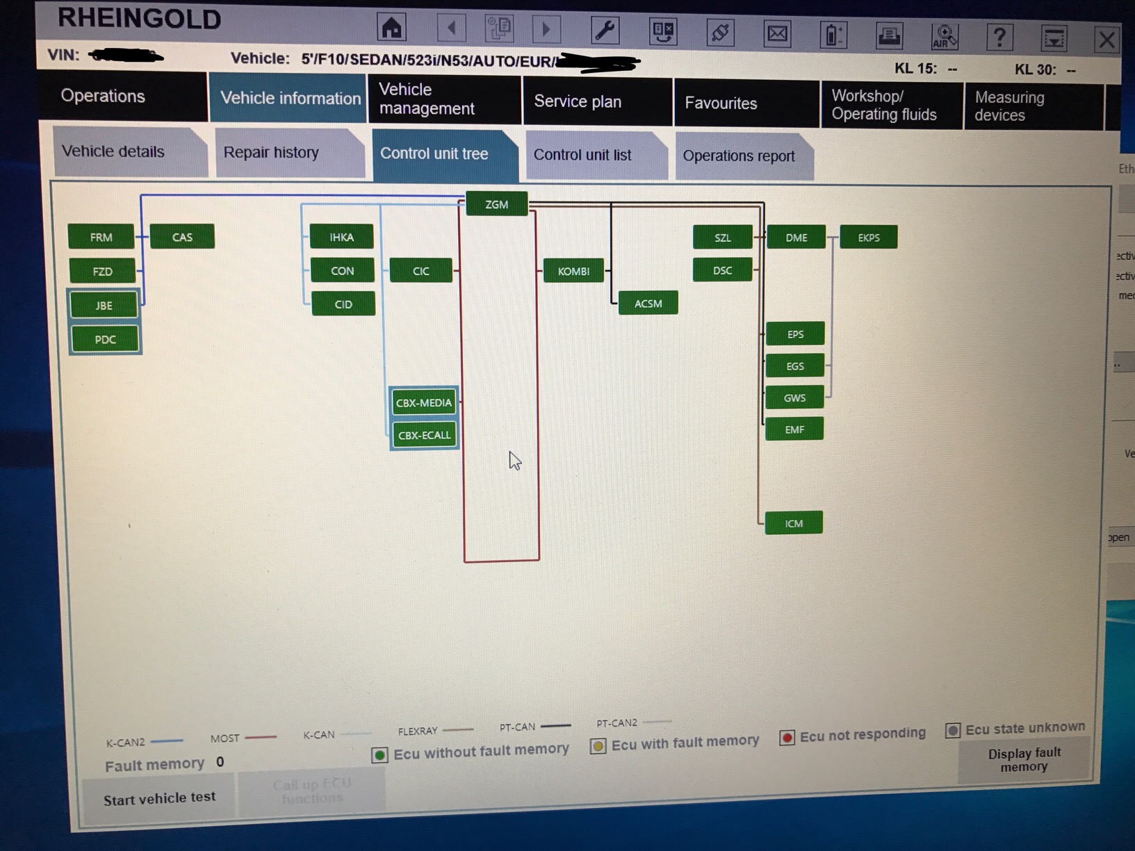

Ook nog een nieuwe ENET kabel besteld voor het uitlezen (F-series gaan alleen nog maar met ENET).
Alles groen en dus geen geschiedenis van foutmeldingen :-)

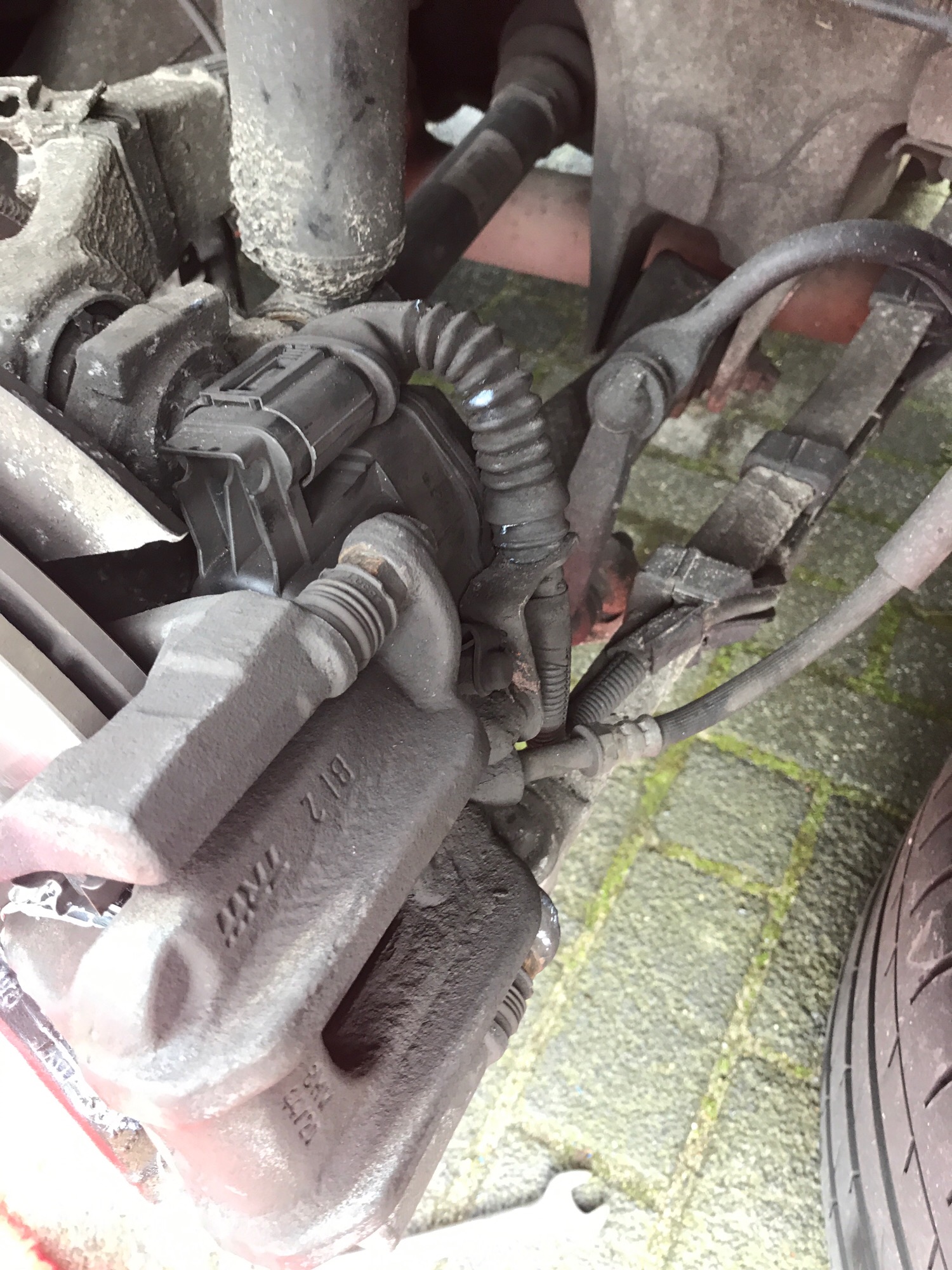

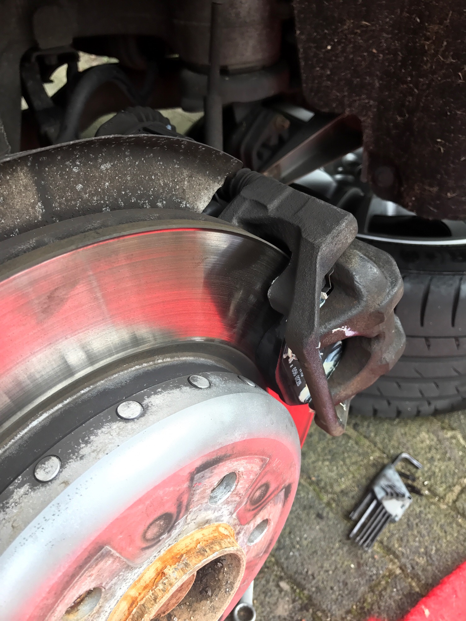

Daarna de F10 van nieuwe remblokken achter voorzien. Elektrische handrem moest wel even via ISTA-D in service mode gezet worden anders kan je de zuiger niet indrukken.

Je hebt tegenwoordig dus al een computer nodig om remblokken te kunnen vervangen? Fijn is dat...

Eric Z schreef: 10 mar 2017, 18:59 Je hebt tegenwoordig dus al een computer nodig om remblokken te kunnen vervangen? Fijn is dat...
Ja absurd hé? Het kan ook wel zonder, dan moet je de motor demonteren en de achterkant van de zuiger met de klok mee draaien, vervolgens kan je de zuiger indrukken. Kost iets meer werk maar gaat ook prima.

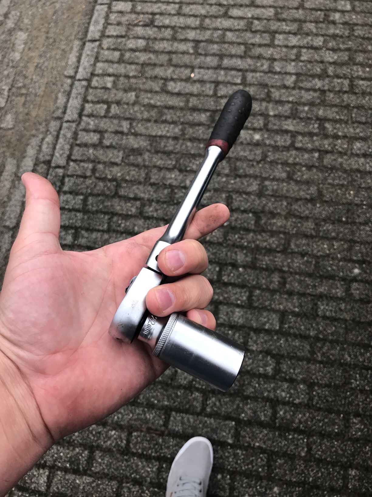

Jezus.. Kijk ik onder de motorkap heeft de BMW dealer daar gewoon een ratel bij de krukas laten liggen!!!

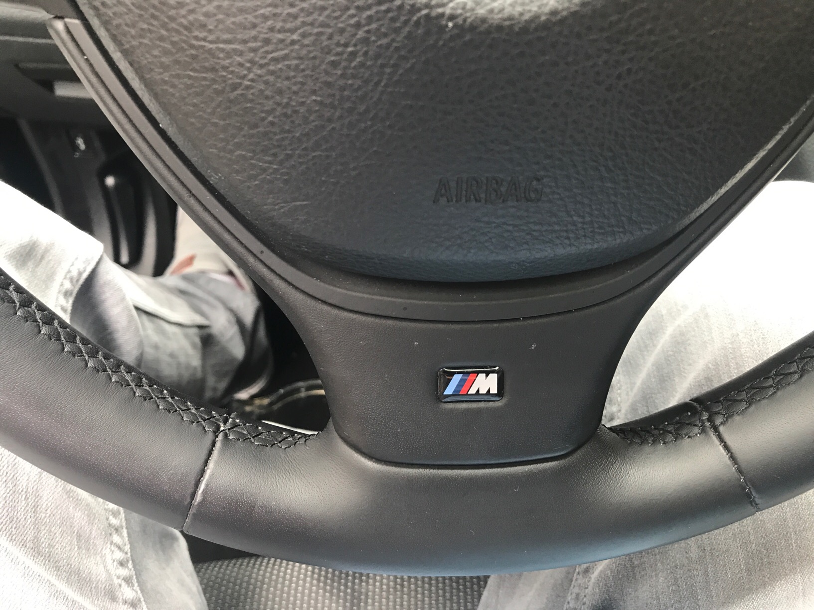

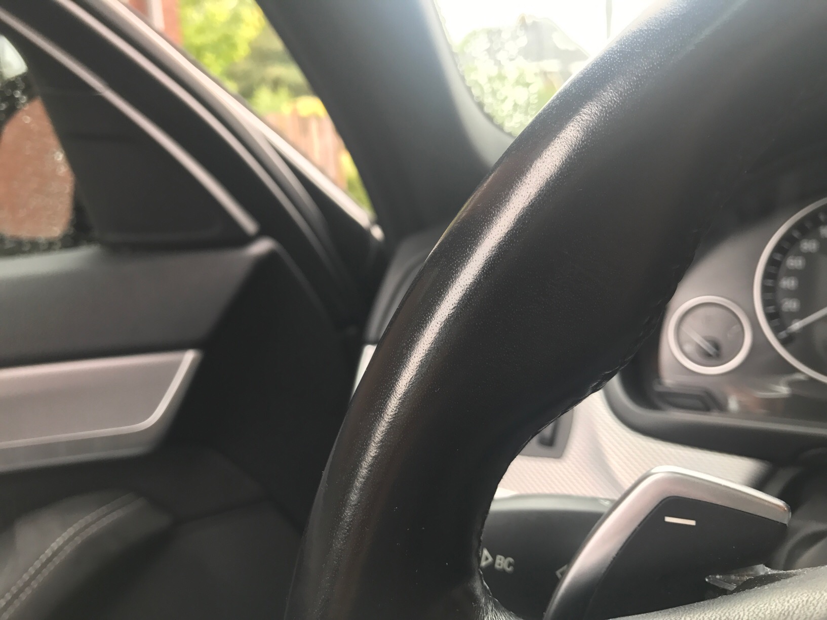

Daarna m'n stuurtje maar f gedaan met een magische sponsje, foto's speciaal voor macboy:
Voor:
Na:
Berichten: 30208
Re: E46 --> E60 530iA Mtech --> E92 325iA --> F10
Bericht door Martijn_bmw » 01 jul 2017, 12:55
Heel mooi weer dat stuur!

Ziet er goed uit. Die ratel onder de motorkap, zo vond ik ooit een een schroevendraaier.
Zelfs voor het vervangen van een accu.
Stuurtje is weer mooi zo! Werkt zo'n sponsje btw alleen bij een lederen stuur?

Ja dramatisch hé.. Reken maar wat een schade zo'n grote ratel met dop 22 kan aanbrengen.. :hammer:
Nope ook leren bekleding werkt prima

Ik kwam al eens een broodmes tegen tussen het inlaatspruitstuk van mijn e46... Lijkt soms wel een soort verzamelbak zo'n motorruimte.

Mam man man.. Wat een dramatisch bedrijf BMW Story Nijmegen. Zwaar geld naar hun gebracht zonder dat ze iets oplossen en allemaal maar dom naar het uitlees apparaat kijken.. Tot overmaat van ramp zag ik zojuist dat ze een grote ratel met dop 22 bij de krukas hebben laten liggen...

Lag ie bij de krukas ja? Das wel knap zeg. Motor open geweest? :hmmm:
