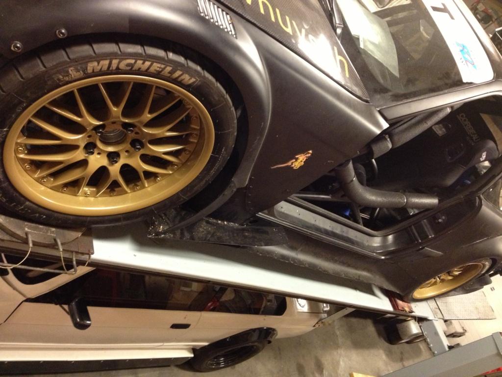

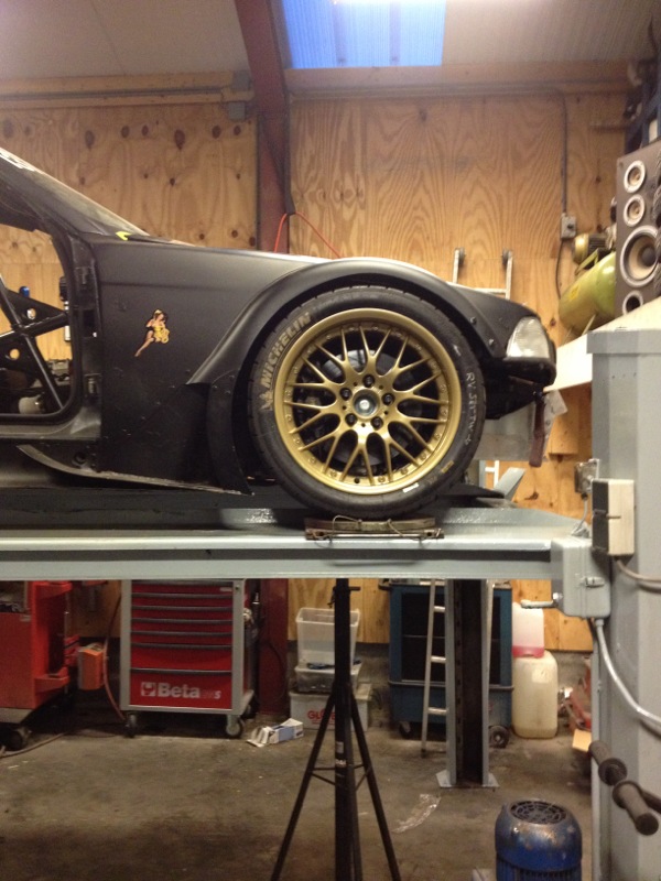

De regenwielen gemonteerd ... en tsja .. Laat ik zeggen ik hoop dat het gaat regenen op Spa!!
we hebben ze even laten coaten dat is toch wel heel vet en het enige juiste wiel op een 90's racer

Frank280zx schreef:en het enige juiste wiel op een 90's racer
Klopt :df:

Styling 42 in E39 maten?

BBS RS 2 piece meen van een m5 ?

Frank280zx schreef:BBS RS 2 piece meen van een m5 ?
Zijn dus Styling 42's aka BBS RS 724's. :wink: Ik heb ze ook op mijn Z3, zij het in bescheidenere maten met een minder brede lip. :(
