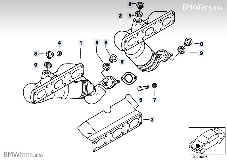

Je hebt nu 2 kats, 1 per 3 cilinders in je uitlaatspruitstuk.
Als je dit zo monteert heb je geen katalysator meer. Trust me, daar haal je geen apk mee!!! Dus in belgie zal het al helemaal een no-go zijn....

GTRene schreef:zitten die kats al zo dicht bij het spruitstuk dan?
en:
Ze zitten er niet dichtbij, ze zitten erin.
Het uitlaatspruitstuk is de katalysator zeg maar.
Kijk maar op realoem.com anders...
Re: 1999 Z3 Coupé 2.8
Bericht door GTRene » 03 mar 2013, 11:14
en:

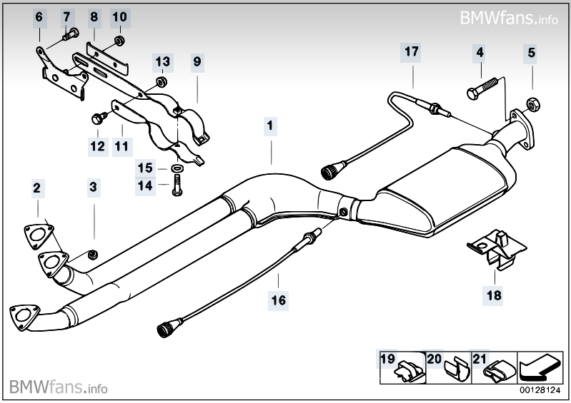

net ff gekeken bij de 2.8 zie ik dit spruitstuk>>
en hier de kat>>
http://bmwfans.info/parts/catalog/Z3/Co ... _manifold/
maar zie wel dat als je dat sportspruitstuk haalt dat je dan waarschijnlijk aan het lassen komt als je de katt moet houden, lijkt wel iets anders...maar wellicht heb je geluk :tooth:

Da's de M52 motor die in de allereerste modellen zat. Ik heb de M52TU die er van '99 ev in zat.
Klote van de APK maar dat had ik wel in het achterhoofd. Zou het een beetje klinken als je de middendemper vervangt door racekats? Zijn die universele dingen wat goed?
Bericht door GTRene » 03 mar 2013, 11:44
ow, nooit geweten dat ze dat gewijzigd hebben, idd nu uit 2000 deze foto...
dan wordt het idd een heel ander verhaal voor jou.
http://bmwfans.info/parts/catalog/Z3/Co ... _catalyst/
