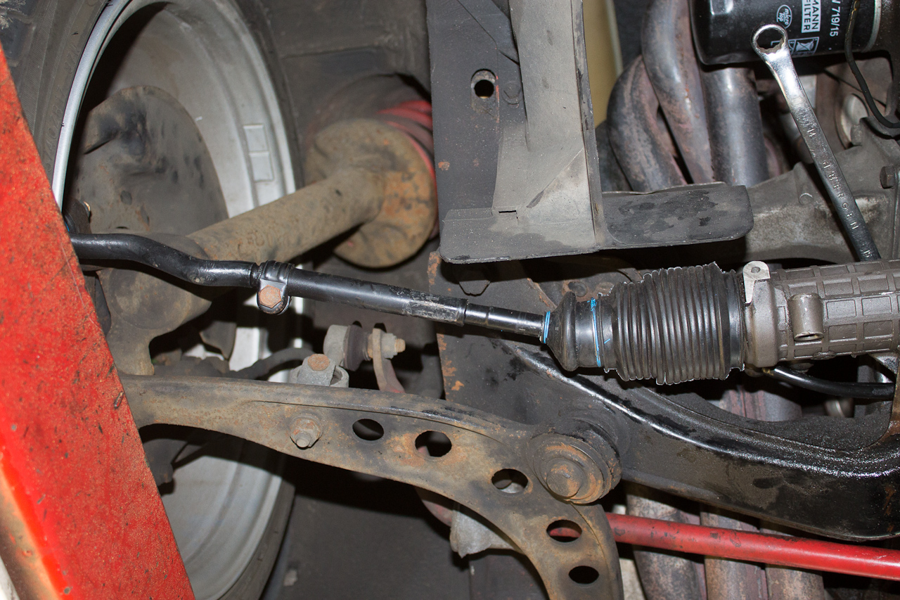

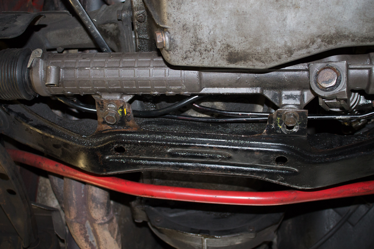

Als je soms ziet wat mensen zelf rommelen...
Vorige week had m'n oom een E30 die wat raar stuurde....
Ik snap wel waarom.... 1 bout van het stuurhuis zat in het voorste gat in het subframe, en raad 's waar de andere zat..
De rechter spoorstok stond een beetje scheef..
- IMG_1141-1.jpg (676.78 KiB) 3828 keer bekeken
- IMG_1140-1.jpg (651.05 KiB) 3828 keer bekeken
