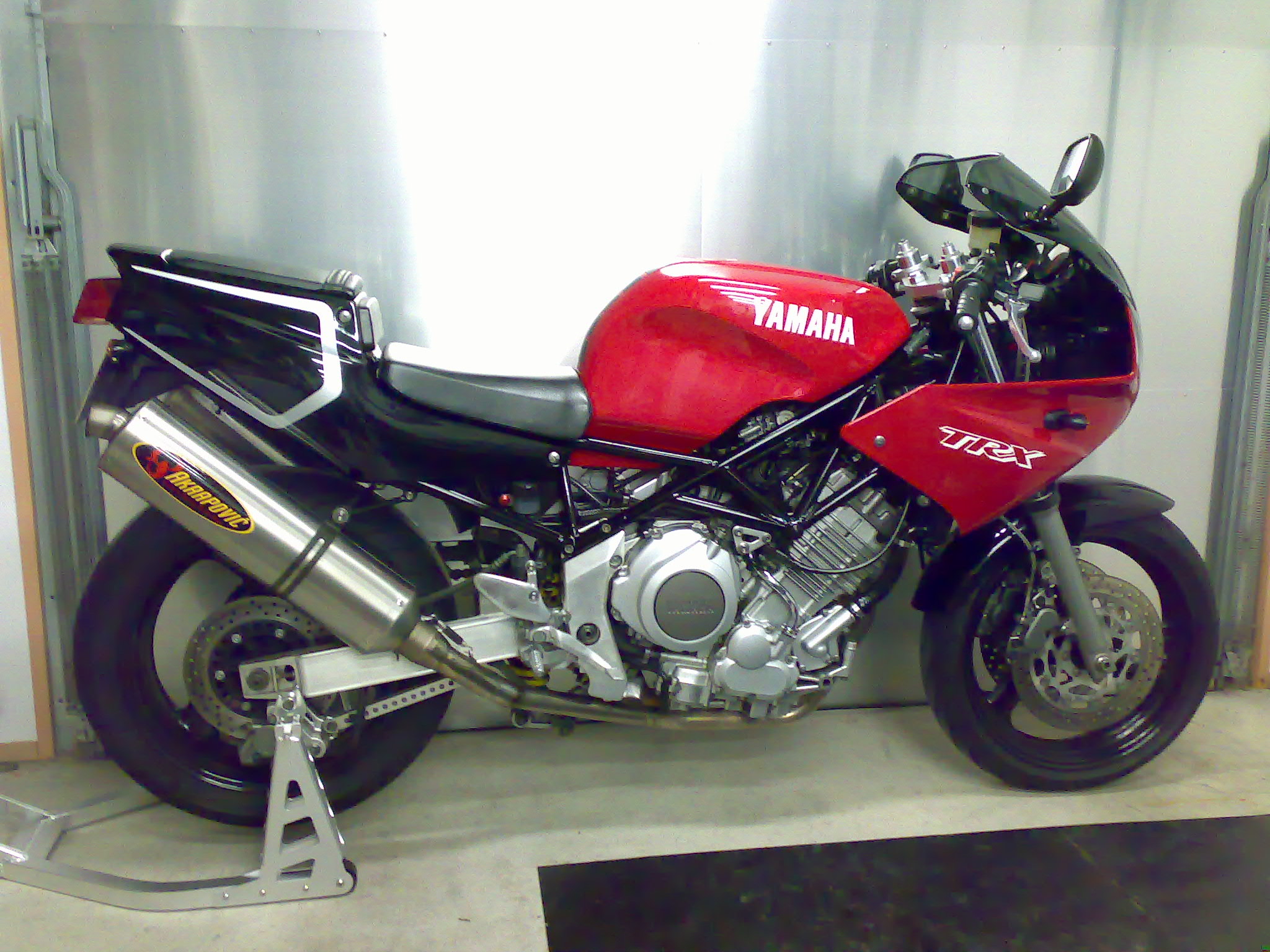

Roy, de TRX heb ik destijds in goeie staat met 57.000 km op de klok gekocht voor mijn vrouw.
Meteen een setje LAZER dempers voor een Ducati monster klaargemaakt zodat er ook een
leuke sonore brom uit de pijpen komt.
Toen ik de dempers en steunen klaar had, kwam ik dit setje AKRAPOVIC dempers tegen voor
een HONDA SP1...
Kon het hele verhaal weer opnieuw beginnen...
Toch kreeg ik de fiets na veel sleutelen en afstellen niet goed aan de loop.
Even langs Peter van NO LIMITS in Roden gereden en de fiets op de bank gehad.
Geen PK's meer te vinden doordat de uitlaatkleppen waren verbrand...
Peter heeft dit natuurlijk perfekt klaargemaakt en afgesteld met een zeer sterkte
TRX als resultaat. 83pk en 90 Nm aan het wiel :banaan:
Vervolgens vering aan laten passen bij Zweitze Rooske en toen was de fiets
klaar voor het juiste gebruik.

- 131220103315.jpg (535.86 KiB) 4845 keer bekeken
