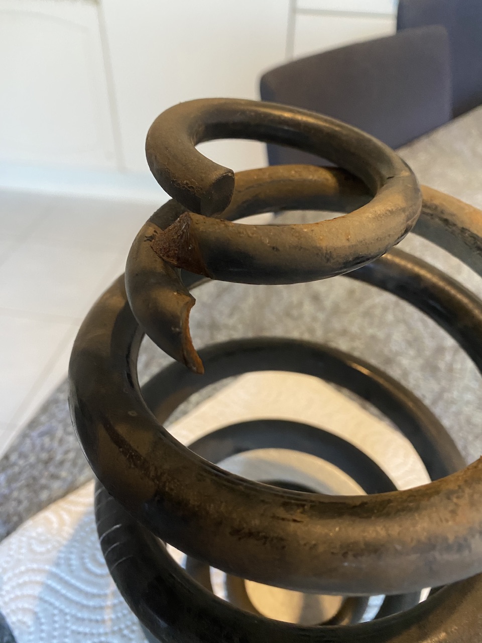

Ja, zie dit voorbeeld. Rechts is niet OEM, maar je snapt t idee denk ik wel.
Tel links en rechts of het aantal windingen hetzelfde is. Soms ligt er een stuk veer in je veerschotel, dan is t ook wel duidelijk ;)

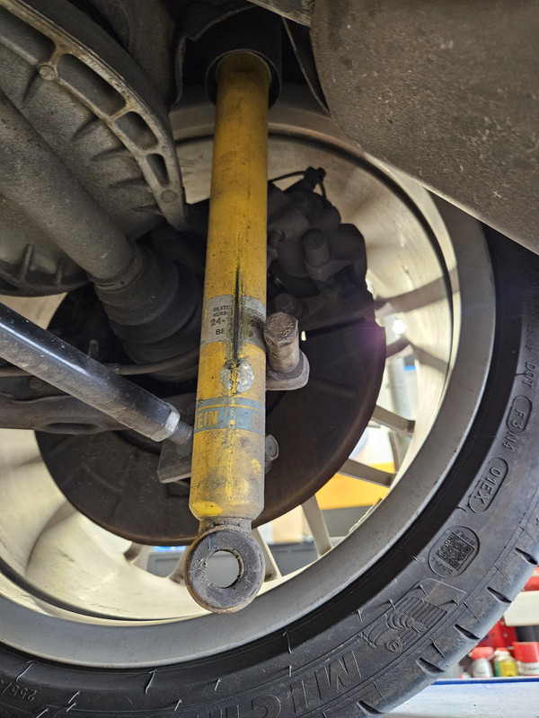

De brug op geweest, eigenlijk niks geks gezien.
Oja, op dit na dan.
:goodnight:
