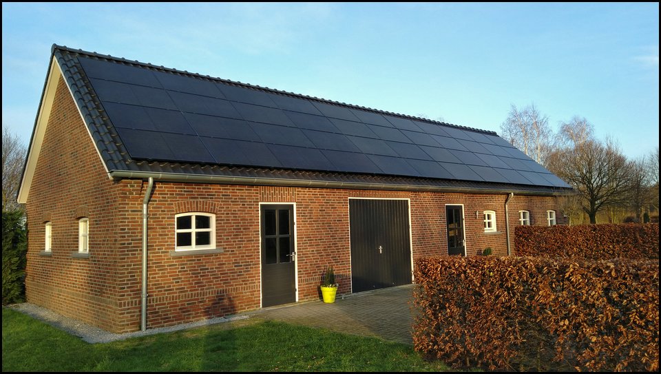

Hebben hier ook een garage staan van mooie omvang. Heb aan de voorzijde openslaande deuren en aan de achterzijde een roldeur van 2.50m breed. Garage stond er zo toen we het kochten, maar als ik het zelf opnieuw zou mogen doen zou ik of minimaal twee stuks openslaande deuren aan de voorzijde willen hebben, of één grote roldeur op de kopse kant. Indraaien en vervolgens de auto's binnen zetten gaat met de Clio en MX-5 goed, maar met een wat groter formaat auto wordt het wel een paar keer steken (diepte 6.50m).
Heb wel eens overwogen om de rechter of linker loopdeur (waarom zou je er zoveel deuren in maken aan deze zijde?) te vervangen door openslaande deuren zoals die nu ook in het midden zitten, maar daar hangt nog een aardig kostenplaatje aan. Momenteel staat alleen de MX-5 binnen als auto (inclusief allerlei spul zoals auto-ambu, aanhanger, zitmaaier etc) die er nog wel eens in en uit moet en die draai je eenvoudig achteruit de hoek om naar binnen. In het cabrio-seizoen staat die vaak in de inpandige garage bij de X5 en de 118i dus gezien het gebruik op dit moment laat ik het maar even zo.
Ik zou dus zeker niet kiezen voor één deur op de lange zijde zoals ik nu heb.
