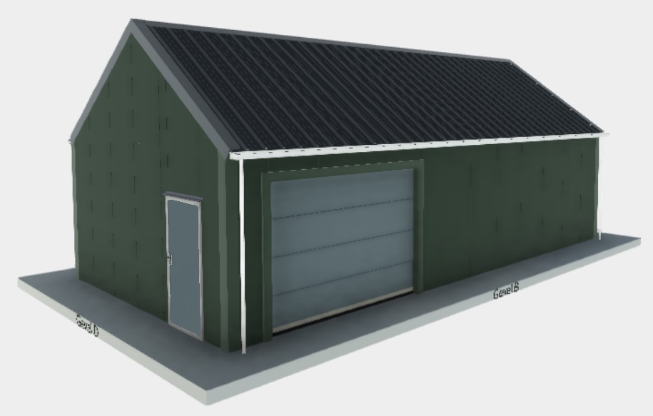

Ik ben aan het oriënteren voor een geïsoleerde loods van 6x12 meter, goothoogte 3 meter, nokhoogte 5 meter. Deze zou bij het nog aan te schaffen huis komen staan (je moet wat te dromen hebben toch...).
Qua constructie kijk ik nu naar een constructie met sandwichpanelen die in verschillende dikten beschikbaar zijn, zo te zien zijn 40 mm en 80 mm redelijk standaard. Hier misschien wat ervaringsdeskundigen? Ik kom ook hele mooie houten loodsen tegen, deze zien er veel minder industrieel uit wat wel beter past bij het huis. Maar ook veel duurder vermoed ik.
In verband met de plaatsing op de kavel zal de overhead deur aan de brede zijde moeten komen. Op zich prima, je bent dan natuurlijk wel wat beperkt in de diepte maar ik was niet van plan een Cadillac of andere Land Yacht aan te schaffen.
Idee is om het deel achter de overhead deur helemaal open te laten tot de nok zodat er ooit een brug geplaatst zou kunnen worden. In de andere helft wil ik wel een verdiepingsvloer / mezzanine hebben. De ruimte daaronder wellicht dicht zodat dit makkelijk warm te stoken is voor klusjes in de winter. Erg leuk om met de indeling bezig te zijn en vooraf een plan te hebben qua positie van compressor, draai/freesmachine, etc.

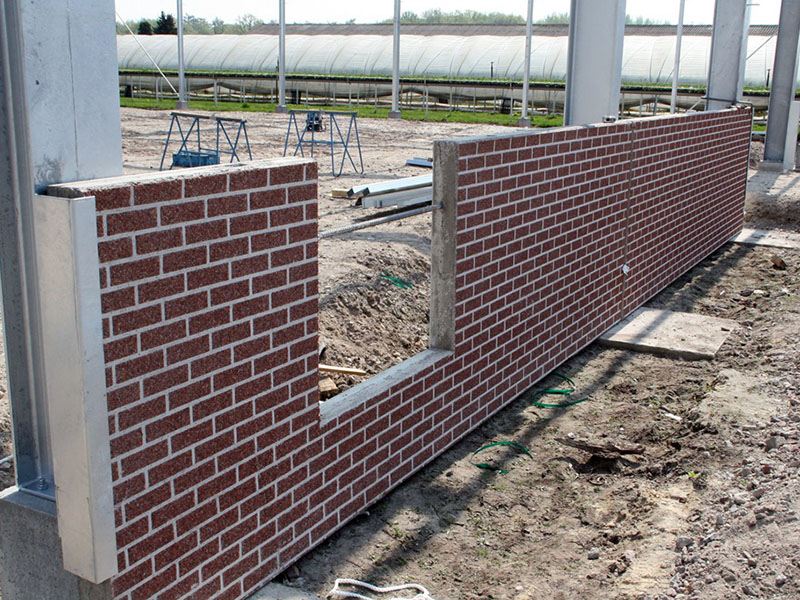

Ik zie ook veel loodsen waarbij de onderste rand gemetseld is. Ik vind dat veel mooier dan de sandwichpanelen tot op de grond, maar heeft het verder nog voor/nadelen?
Zo met wat raampjes wordt het ook al een stuk minder industrieel.
Moet mij vooral nog inlezen op de mogelijkheden qua vloer. Gewoon betonvloer of zijn er nog mooie alternatieven?

Onderste laag uitvoeren in metselwerk, is tegen optrekkend vocht en daarmee beter voor de levensduur van de gevelbeplating.

Dat plaatje van je is geen metselwerk maar gewoon sierbeplating.

Ook weer niet helemaal
Ziet er uit als een prefab beton element met een baksteen print.
In ieder geval geen sandwich plaat

Weinig verschil, alleen wel een stuk minder kans dat de muizen erin gaan vreten dan wanneer de sandwich panelen doorlopen tot de grond.

....en optrekkend vocht en mechanische beschadiging

Ik zou wel goed nadenken over je indeling. Ik zou (adhv de foto op je eerste plaatje) eerder je brug rechts achterin zetten in plaats van vóór de overheaddeur, zodat je niet in de knel komt met de draaicirkel van een auto in je garage icm de kolommen van de brug. Of als je een keer een trailer hebt met een auto erop die je binnen wil hebben, dan kom je wss niet in de juiste hoek achteruit in je garage. Of als er 1 auto op de brug staat en je wil even een andere auto binnen hebben.
Dan kun je beter achter de overheaddeur een (halve) verdieping maken met daaronder je draaibank, compressor etc, en dan aan de rechterkant (achterin) je brug met je werkbanken er omheen, heb je ook nog eens lekker de ruimte om de auto heen en kun je prima de hoogte in, en heb je het voorste deel altijd nog beschikbaar voor andere auto's om 'te staan'
Of, misschien nog makkelijker maar zal iets uitdagender of duurder zijn; twee overheaddeuren aan 1 kant. Dan hoef je niet naar rechts in te draaien maar kun je de auto rechtdoor de brug op rijden en aan de andere kant nog ruimte hebben voor ander speelgoed.
Dit idee;

Je kunt ook nog de schuur optrekken uit sandwichpanelen en daar vervolgens Douglas of ander hout overheen zetten. Gelijk goed geïsoleerd en de binnenkant afgewerkt.

Leuk om mee bezig te zijn, zo ben ik ook begonnen!
Ik heb zelf een garage van 7x9 en 7 hoog. Maar zou in jou geval ook zeker minimaal 7 meter als diepte aan houden. Dan kun je nog normaal om de auto heel lopen en er aan sleutelen, helemaal als je dat op een brug zou willen doen. En dan heb je zoals hier aangegeven qua hoogte ook voldoende speling.
Naar binnen rijden en draaien is echt niet te doen als een garage maar 6 of 7 meter diep is. Ik zou dan voor twee (kleinere) deuren naast elkaar gaan zodat je door beide, recht door naar binnen kan rijden (één voor de brug en een andere voor er naast).
Let er ook op dat normale garage deuren of overhead deuren recht naar binnen komen. Dat gaat dus niet met deze hoogte i.c.m. een brug. Je zult een dak volgend systeem moeten monteren (duurder i.v.m. sterkere motor en andere constructie) of een deur die op rolt. Ook zouden openslaande deuren een mogelijkheid zijn.
Als ik naar de afmetingen die je noemt kijk, ga ik er vanuit dat je vergunningsvrij wil gaan bouwen? Je kunt in dat geval tot 100m2 gaan dus je hebt nog wat speling
Je zou ook een halfsteens garage op kunnen laten metselen en die zelf van binnen isoleren en afbouwen, dat is wat ik heb gedaan. Altans het grootste gedeelte is van steen, een deel is ook houten gevelbekleding omdat de garage is mee ontworpen met het huis (ook deels steen en hout als gevel afwerking).
