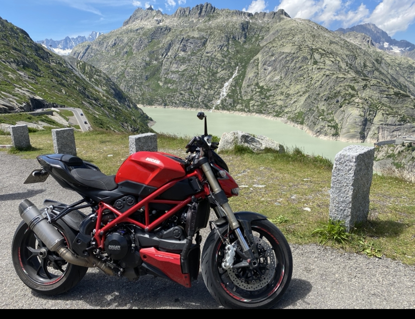

Weer onderweg naar huis.. waren ongeveer 1500 mooie kilometers hier in Zwitserland en Italië.
Motor heeft het voorbeeldig gedaan. De Rosso Corsa 2 achterband is inmiddels wel aan vervanging toe. Heb het niet bijgehouden maar volgens mij heb ik er wel 8000 kilometers mee gereden. Erg netjes voor zo’n sportieve band!
De tweede week was er nog een maatje met zijn KTM 990 langsgeweest, met wie ik qua tempo meer op 1 lijn zat.
Geweldige momenten op de Grimselpass en Furkapass welke we meerdere keren op en neer zijn gereden, echt genieten.
Komende week nog vrij en maar eens wat proefritten maken voor een vervanger. Ben wel toe aan wat meer vermogen en na 3 jaar wordt het gewoon een keer tijd.
