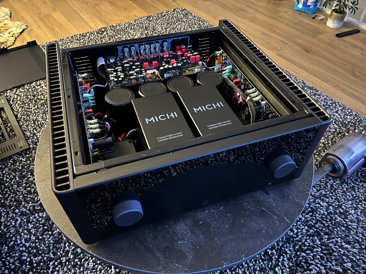

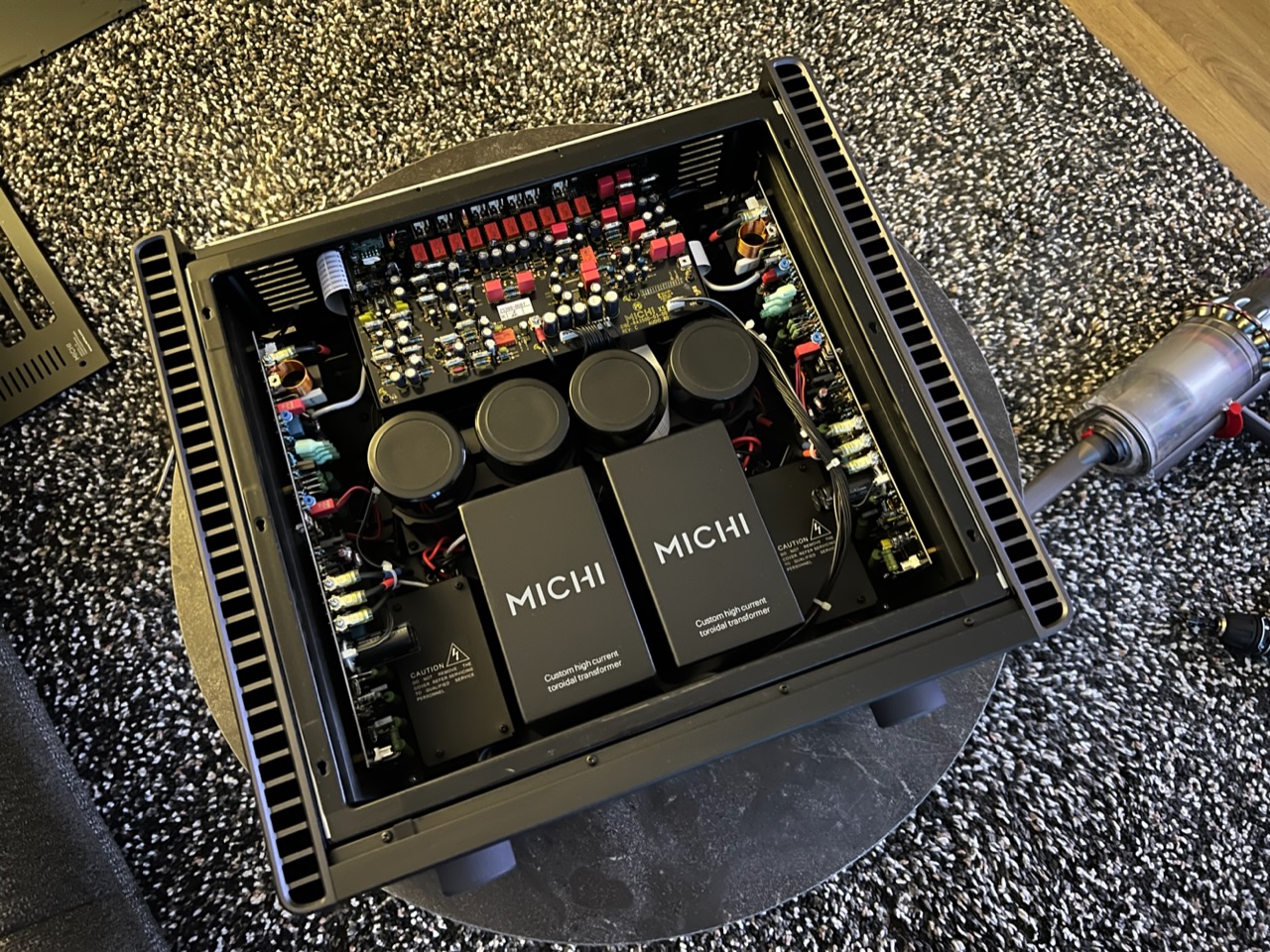

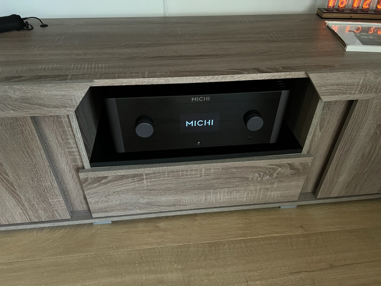

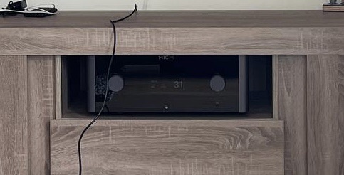

Afgelopen weekend mijn wish.com tv meubel maar eens wat aangepast. Het plankje van geperst hout begon toch wel iets door te zakken met de 48kg zware Michi er op.
Dus ook extra plankje gemaakt en de rand afgezaagd voor wat meer koeling. Het kan er weer even mee door.
Ook gelijk de Michi eens open gemaakt om er eens in te kijken.

Bericht door 350 Z » 18 okt 2022, 14:46
Mooi apparaat maar open maken? Je kunt toch gewoon foto's op het internet hiervan zoeken!
Mijne 23 kg, plaatje van zijn ingewanden van internet
https://www.avforums.com/reviews/denon- ... iew.14693/

350 Z schreef: 18 okt 2022, 14:46 Mooi apparaat maar open maken? Je kunt toch gewoon foto's op het internet hiervan zoeken!
Met al dat fake news tegenwoordig wilde ik wel ff checken of het er echt in zat, nee vind het gewoon mooi om te zien.

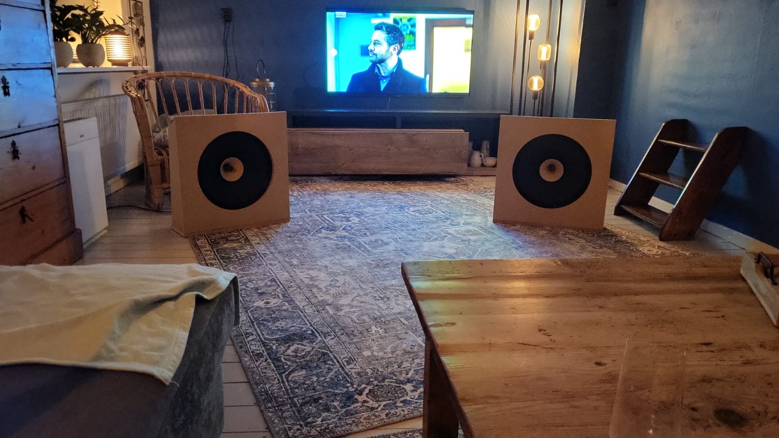

Toch eens iets aan het proberen met audio. Heb een z.g. fullrange 18" luidspreker in een "kast" gebouwd (is een test, afwerken/veranderen komt nog) In eerste instantie een -te- grote plaat geprobeerd waarmee ik met de hoogte speaker vanaf de vloer kan spelen door hem domweg om te draaien. Dit in eerste instantie met de klasse D versterker aangestuurd aangezien die het bij de oude luidsprekers geweldig doet. Toch ivm het missen van bass de buizen eraan gezet wat daar dus weer een heel goede verbetering geeft. Nadeel van deze speaker is dat werkelijk 100uur moeten "inspelen", ik verzin het niet, dus een DSP gekocht om toch in bepaalde frequenties aanpassingen te kunnen maken. Het zal wel aan mij liggen, maar ik vindt het teveel kleuren. In ieder geval stuurde ik onderin wat bij, kreeg ik toch een compleet ander geluid, iets wat me niet aanstond. Inmiddels beginnen de speakers inderdaad los te komen met een heel transparant/ ruimtelijk en vooral strak geluid Echt wonderbaarlijk, dus met één speaker, zonder filters! Ook het volume is echt onvoorstelbaar, heb met 100db zitten luisteren zonder enige vervorming. Leuke hobby, maar misschien is domweg een systeem kopen gunstiger.... :D

Zit stiekem nog naar een ander systeem (zelfde merk speaker) te kijken. Wel een open baffle, maar dan een tweewegsysteem.

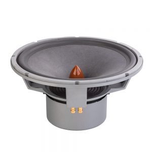

Deze 15" driver nu te leen, en meteen besteld,
Jos.

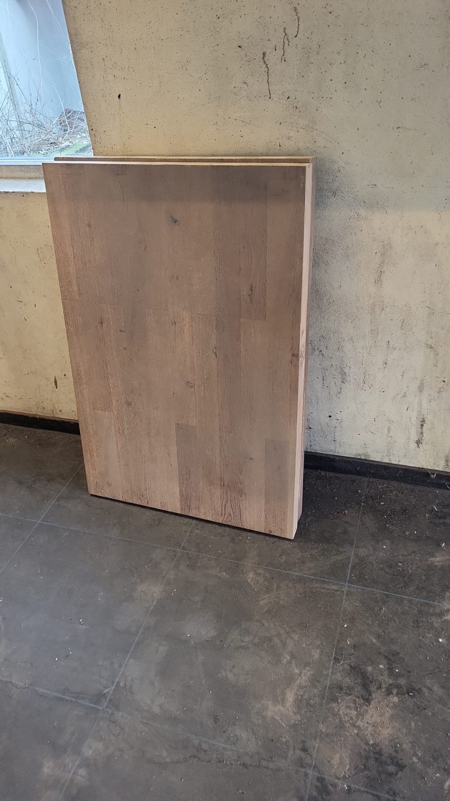

Verder avonturieren met hout...had een idee om het een beetje in de stijl te bouwen van een kast, eiken fineer, dus bedaht iets met eiken planken te maken. Dus het internet op om hout uit te zoeken. Paneeltjes nodig van 105cm hoog en 70cm breed, dan twee x 18mm op elkaar te lijmen. Afijn, das € 600,=. Toen bedacht eens te kijken bij gebuikte eikenhouten tafels. Dat ging beter, dus een tafel van 240x100x6cm gekocht. Even niet eraan gedacht wat dat weegt.....Das dus 98kg in dit geval. Dan de boel maar een beetje op maat gezaagd om het handelbaar maken.
Tafel heel.jpg (130.39 KiB) 2248 keer bekeken
Tafel in stukken.jpg (477.99 KiB) 2248 keer bekeken
Tafel in tween.jpg (364.61 KiB) 2248 keer bekeken
Dit moet het dan worden aan de voorkant,
Voorbeeld definitief.jpg (592.42 KiB) 2248 keer bekeken
Jos.

Bericht door Martijn_bmw » 18 feb 2023, 07:03
Haha slim idee! Want idd platen hout zijn onbetaalbaar geworden :)

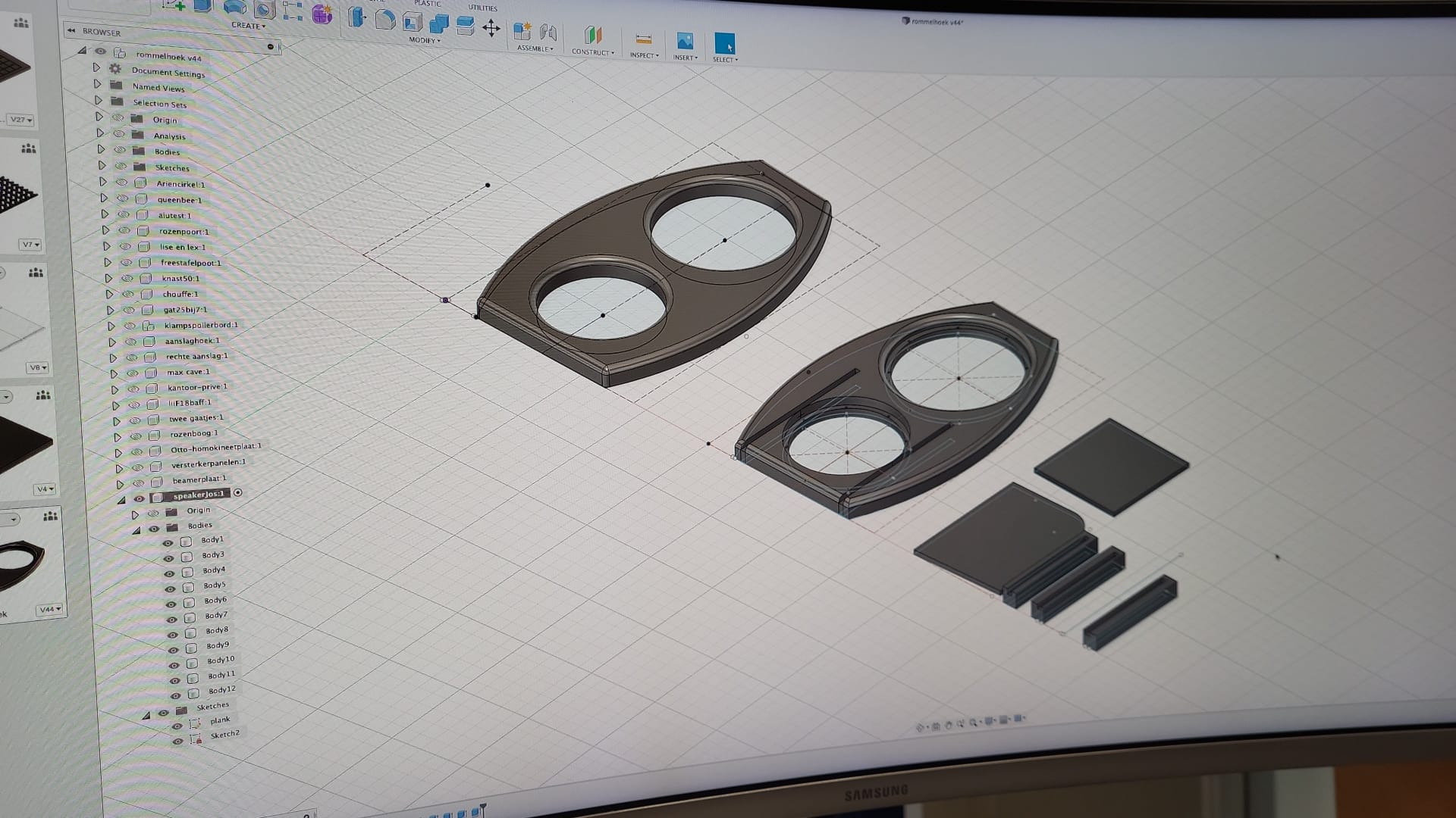

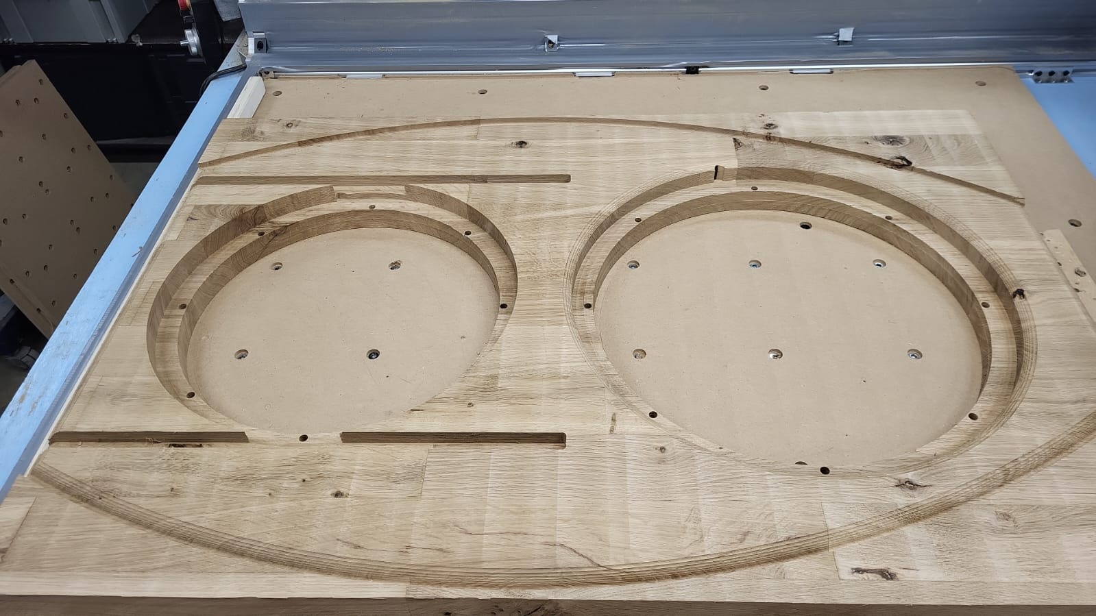

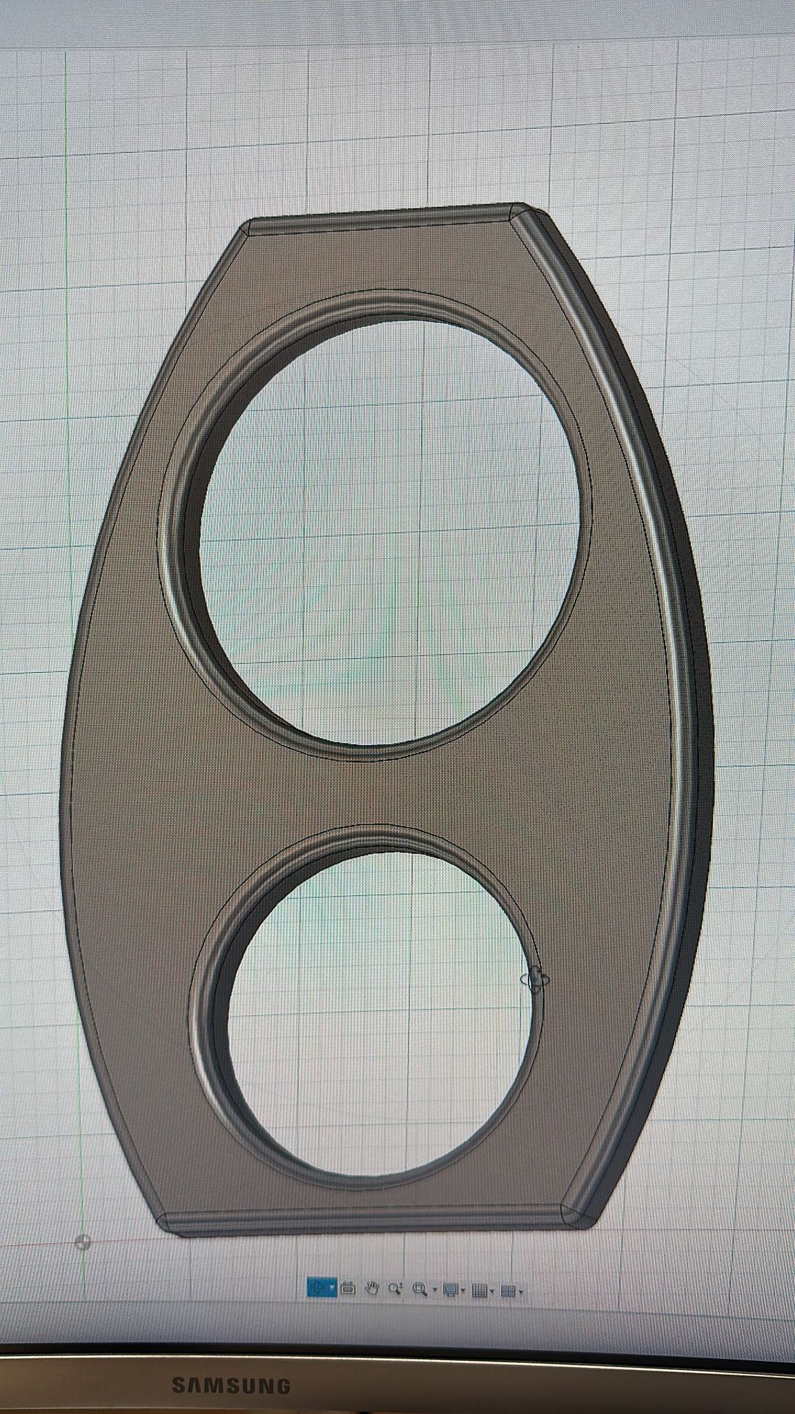

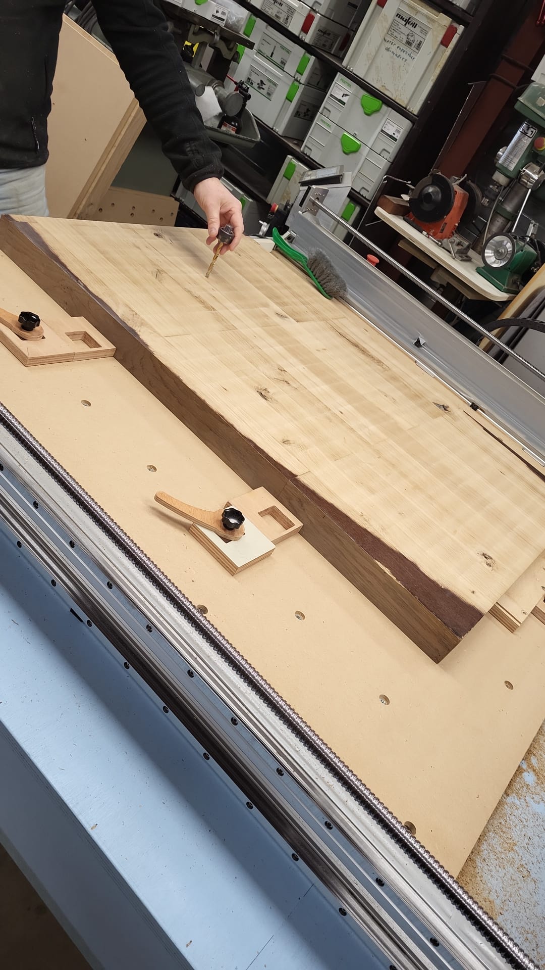

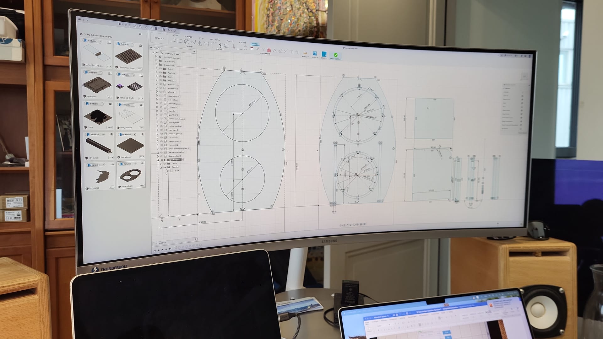

Ikke fineren 🙈..maar wil de boel ook gefreesd hebben met grote ronde hoeken. Das nu klaar, maar aangezien we alles in een dag wilde doen werd het een latertje........Het definitief tekenen voor de CNC bank nam behoorlijk meer tijd in beslag, maar dat lukte. Inmiddels dus het freeswerk klaar. Van de week spul eens in elkaar zetten. Wanneer het goed is komen de bas speakers maandag of dinsdag ook binnen.
Tekening speaker.jpg (174.93 KiB) 2127 keer bekeken
Tekening speaker foto.jpg (209.17 KiB) 2127 keer bekeken
Begin frezen.jpg (251.12 KiB) 2127 keer bekeken
Achterkant speaker.jpg (223.4 KiB) 2127 keer bekeken
Voorkant speaker.jpg (219.17 KiB) 2127 keer bekeken
Nog wat in oliën en opbouwen dus. Daarna ook de nieuwe speakers inspelen en met de DSP misschien nog wat fijnslijpen, in ieder geval een scheiding tussen de woofer en de full range speaker maken.
Jos.

Bericht door Martijn_bmw » 19 feb 2023, 17:14
Gave foto’s van mooi klusje :) blijft mooi dat precieze houtbewerking!

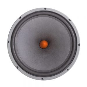

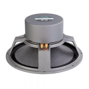

Lii-audio W-15 en de F-18. Deze laatste was niet helemaal de bedoeling, ware het dat ik die voor een heel redelijk bedrag over kon nemen. Bleken nieuw te zijn waardoor ze zelfs nog ingespeeld moeten worden. Ze hebben nu een kleine 150 uur gespeeld, maar moeten nog steeds los komen. Verschil is er la, maar duurt lang. Door deze aankoop heb ik nu een grotere speaker boven dan onder. Tegelijkertijd moeten ze ook in de kamer staan, dus moet het er enigszins goed uitzien. De Woofer moet zijkanten hebben, dat komt nu erg goed uit, die zitten mooi onder de F-18. Ik heb zelf het ontwerp gemaakt, ik ben er blij mee zoals het irl uitpakt. Ook qua formaat is dit net groot genoeg.
Jos.

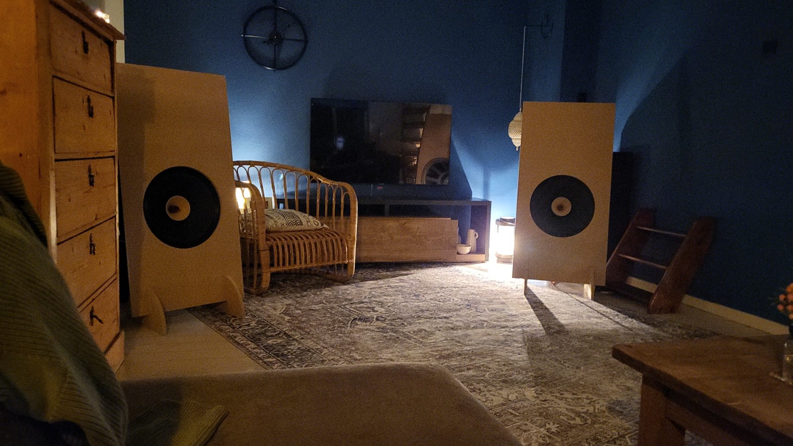

Bericht door jos_br » 20 feb 2023, 22:52
Forza schreef: 20 feb 2023, 13:08 Gaaf! Hoe ga je de filtering doen?

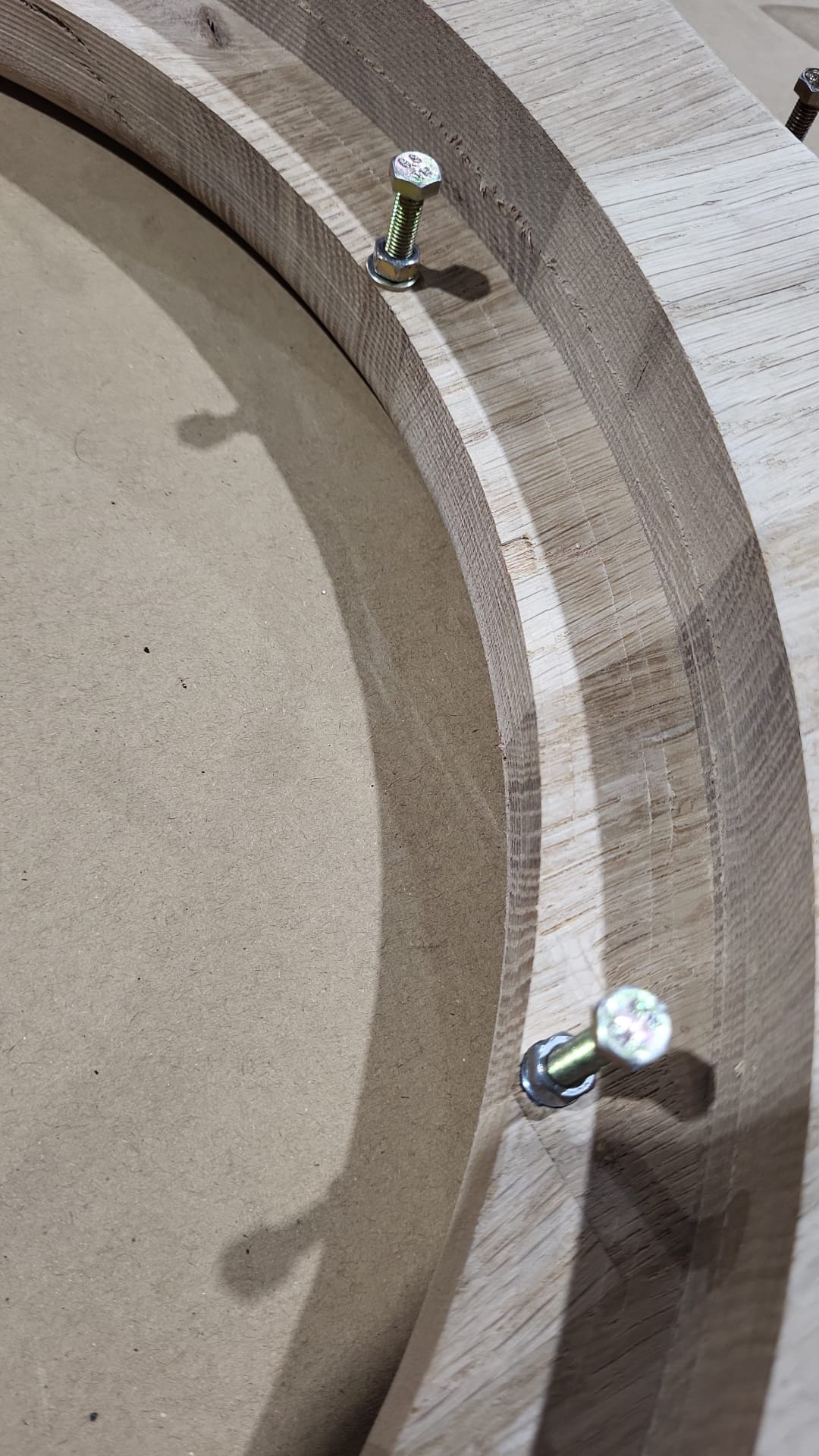

Eigenlijk door met een MiniDSP en twee versterkers alleen een scheiding te maken tussen de 15" bas en de 18" fullrange. Verder moet de plaatsing (akoestiek) de rest doen. Vandaar dat er ook rubber wieltjes onder komen om een goede plaatsing te vinden. Vandaag de inserts met M5 schroefdraad geplaatst om de speakers vast te zetten,
Inserts plaatsen.jpg (272.34 KiB) 1762 keer bekeken
Jos.
