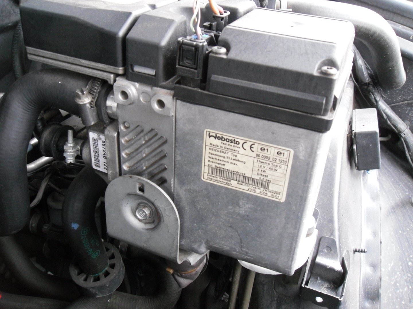

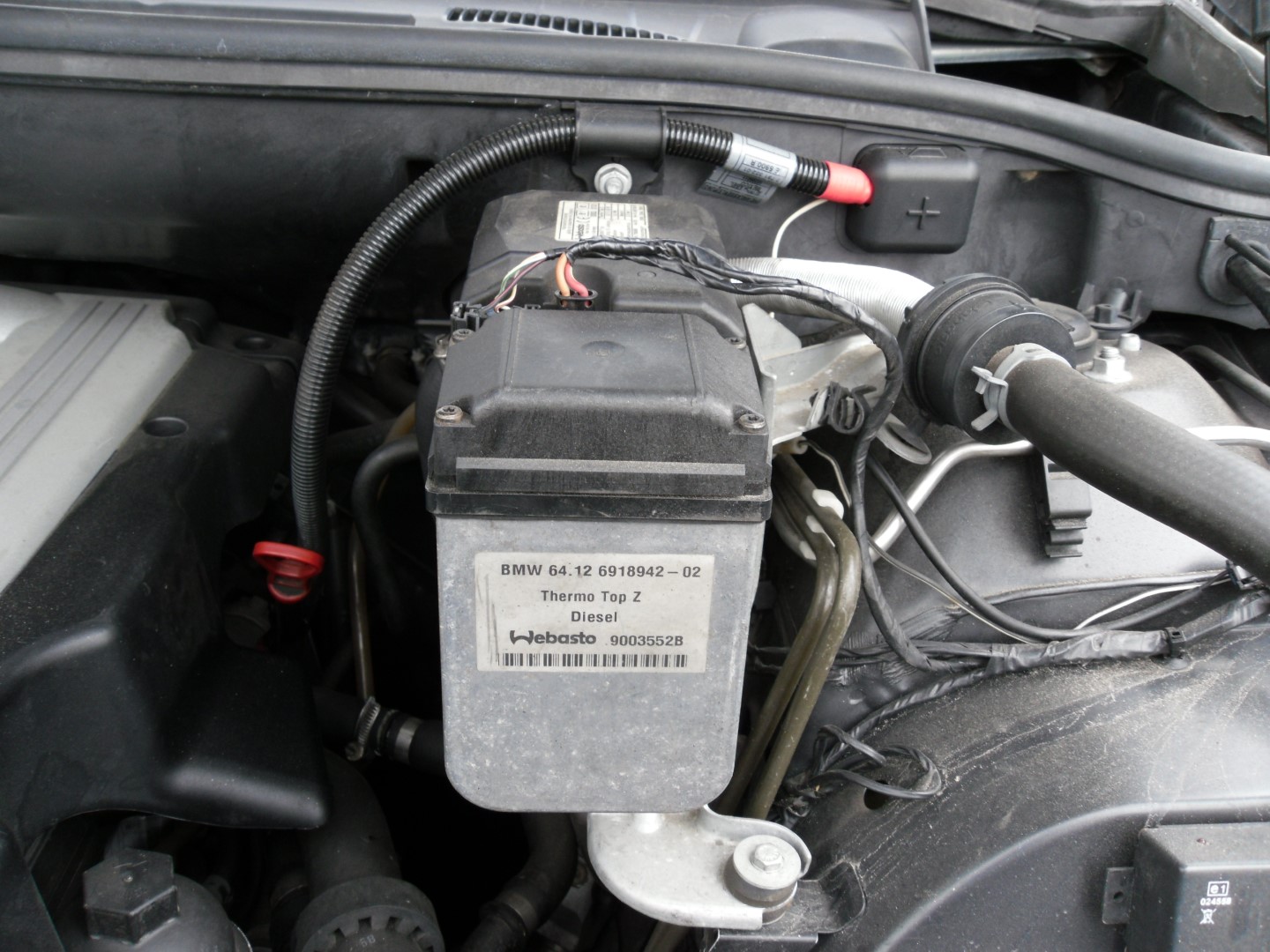

Re: Luco's X5 E53 3.0D standkachelvraag
Bericht door Luco » 21 mar 2021, 14:26
Is dit nu een volwaardige standkachel of niet?
SDC10001 (1) (Groot).JPG (406.75 KiB) 15257 keer bekeken
SDC10002 (1) (Groot).JPG (384.05 KiB) 15257 keer bekeken
Bericht door Paskal » 21 mar 2021, 17:21
Jazekers Luco, had ik ook in mijn E53 zitten inclusief Webasto afstandsbediening. De E53 stond destijds bij mijn vorige huis buiten en heerlijk om in de winter in een voorverwarmde auto te stappen.
Berichten: 5735
Bericht door Kadett » 21 mar 2021, 17:26
Misschien deze zo ingeprogrammeerd zoals bij Mercedes (optie 228) dat de standkachel bijspringt als de buitentemperatuur onder de 15 graden is om de motor sneller op bedrijfstemperatuur te krijgen?

Berichten: 30297
Bericht door Luco » 20 apr 2021, 20:00
X5 is gekeurd en heeft een beurtje gehad, in de standkachel zijn onder garantie nieuwe onderdelen ingegaan en moet het weer doen.
