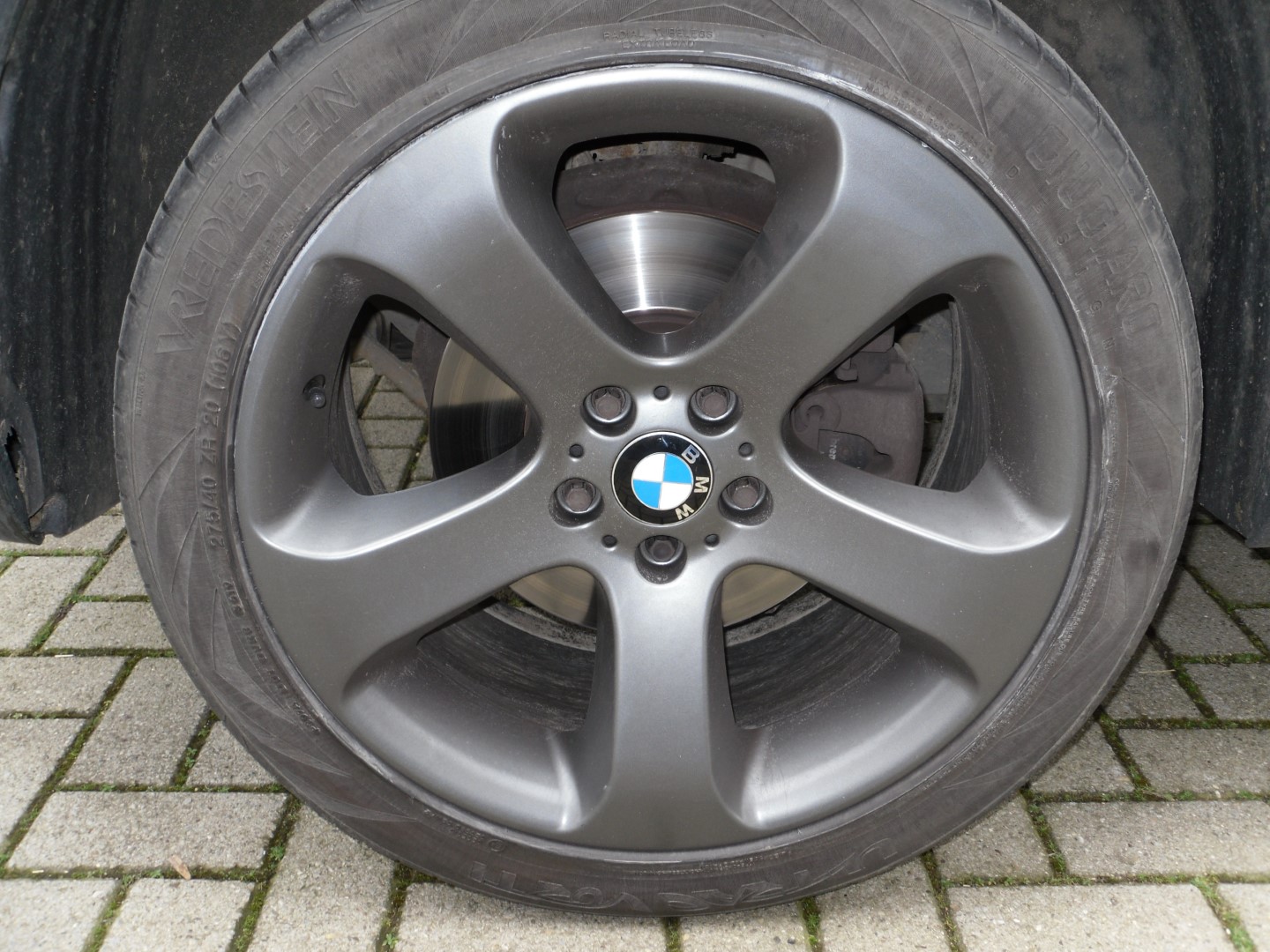

Bestel ook gelijk ff 20 nieuwe bouten. Dit zijn geen originele die erin zitten.
Berichten: 30297
Re: Luco's X5 E53 3.0D koude kont
Bericht door Luco » 05 mar 2021, 19:28
Martin van der Zwaard schreef: 05 mar 2021, 19:26 Bestel ook gelijk ff 20 nieuwe bouten. Dit zijn geen originele die erin zitten.
Knap dat je dat kan zien van een foto, maar is dat belangrijk, een originele bout?
Berichten: 8778
Bericht door Martin van der Zwaard » 05 mar 2021, 19:30
Belangrijk is het niet nee, het staat alleen netter en kost de wereld niet.
Berichten: 30297
Bericht door Luco » 05 mar 2021, 21:24
Martin van der Zwaard schreef: 05 mar 2021, 19:30 Belangrijk is het niet nee, het staat alleen netter en kost de wereld niet.
Zal ze bij de volgende beurt laten wisselen
