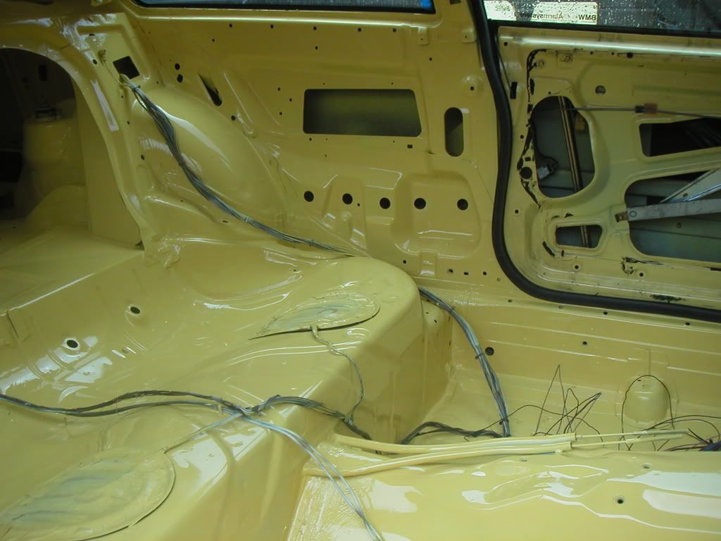

Rest van het interieur ook mooi geel:
[IMG:1024:768]http://img.photobucket.com/albums/v240/ ... CT2770.jpg[/img]
Gewoon met compressor + verfspuit gedaan. Dat schiet wel even beter op als met spuitbusjes zeg maar. Toch wel weer merkbaar dat ik eigenlijk te ongeduldig ben voor dit soort dingen :? Hier en daar te dik en toch nog wat vlakjes vergeten. Die pak ik dan nog wel even mee met een spuitbus als het droog is. Gewoon buiten werken helpt ook niet mee, en de spinnenkolonies die hier rond rennen ook niet :? Dus van de herfst eerst maar eens een mooi plekje binnen zien te regelen.

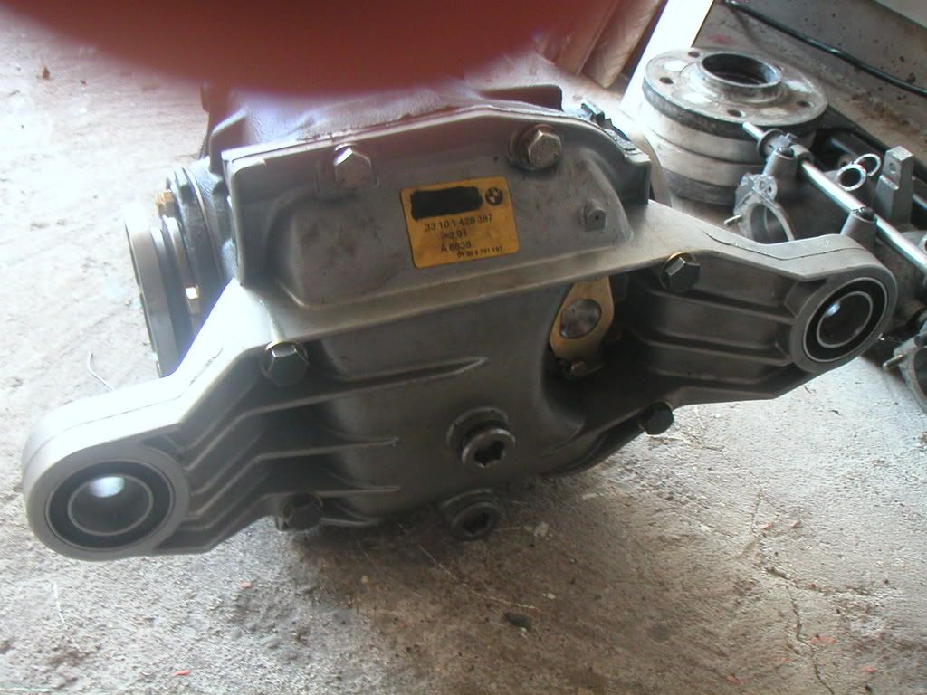

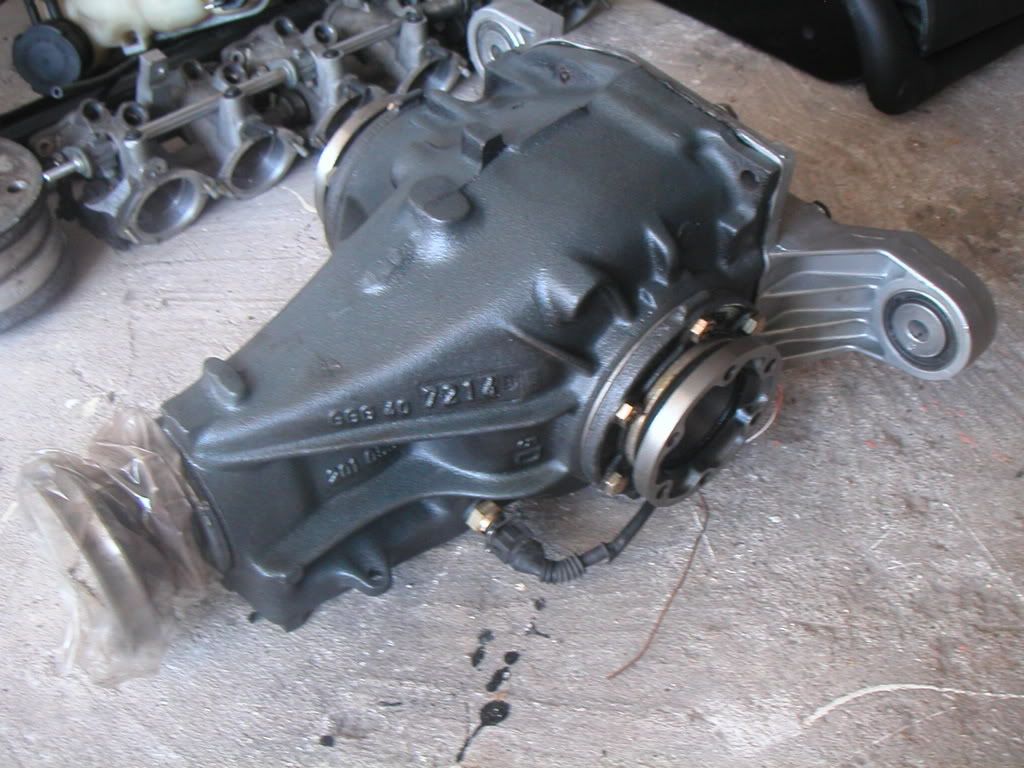

3.91 sperdiff, nieuw binnenwerk met 4 platen in plaats van 2, 60 graden power on groeven en 45 graden power off in plaats van 30/30.
Met temperatuur sensor.

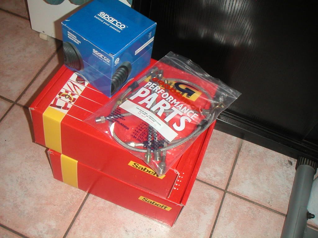

2x Sabelt 3" FIA 6 punts gordels
Goodrige RVS remleidingen op maakt gemaakt ivm AP klauwen
Sparco spul om mijn stuur er in te zetten.
