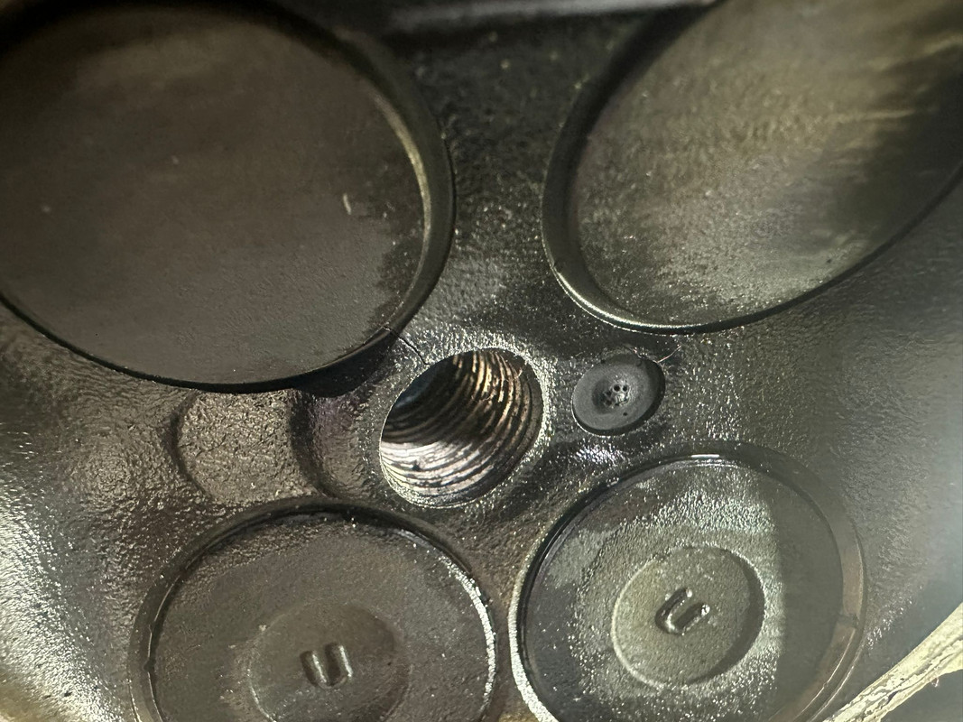

Godspeed
Berichten: 2405
Auto: Porsche Boxster S 2002
Re: 2014 Race Red Ford Fiesta ST - Dag koppakking!
Bericht door Godspeed » 17 mei 2024, 18:32
Andry schreef: 16 mei 2024, 15:29 Dat is balen, maar overal is een oplossing voor. Als de kop eraf ligt zou ik m zoiezo laten afpersen.
Hoef niks af te persen om de scheuren te zien, bij ieder (!!) bougiegat:
Vanmiddag al even met Ford Nederland, Ford Twente (waar de terugroepactie is uitgevoerd) en Scheppink (onderhoudsbedrijf van vorige eigenaar) gebeld. Loopt allemaal op niks uit, ben gewoon ordinair de lul.
Berichten: 30199
