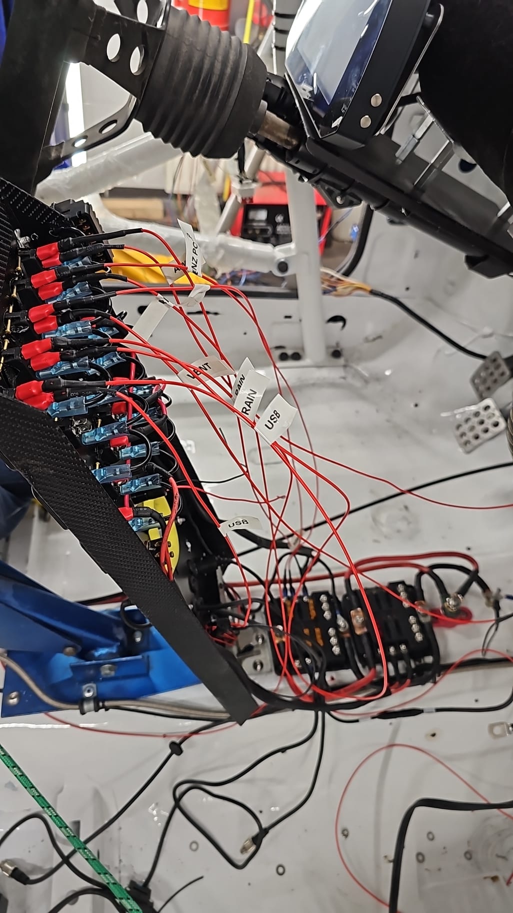

Gisteren en vandaag de zekeringkasten gemonteerd voor het schakelpaneel, dus voor de dingen die niet via de kabelboom gaan.
alle 5 de schakelaars per rits zaten op de plus en de min, en de middelste pin gaat dan naar het onderdeel, nadeel daarvan is dus dat als je de schakelaar aan zet het lampje gaat branden, maar dan weet je niet of het onderdeel werkt.
Nu dus al 6 schakelaars voorzien van individuele plus vanaf de zekeringkast, dus als het onderdeel het niet doet of de zekering eruitlicht gaat het knopje niet branden in de aan stand.
Wel veel werk maar wel veel mooier geschakeld.

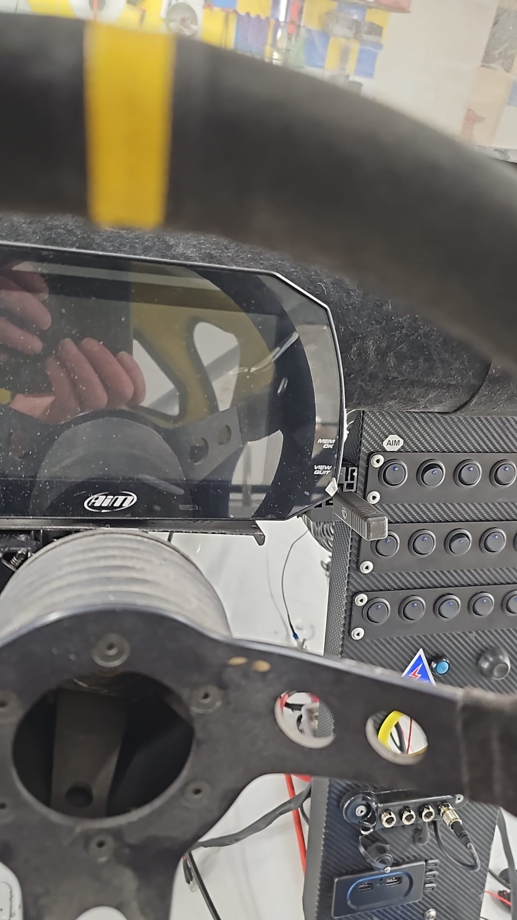

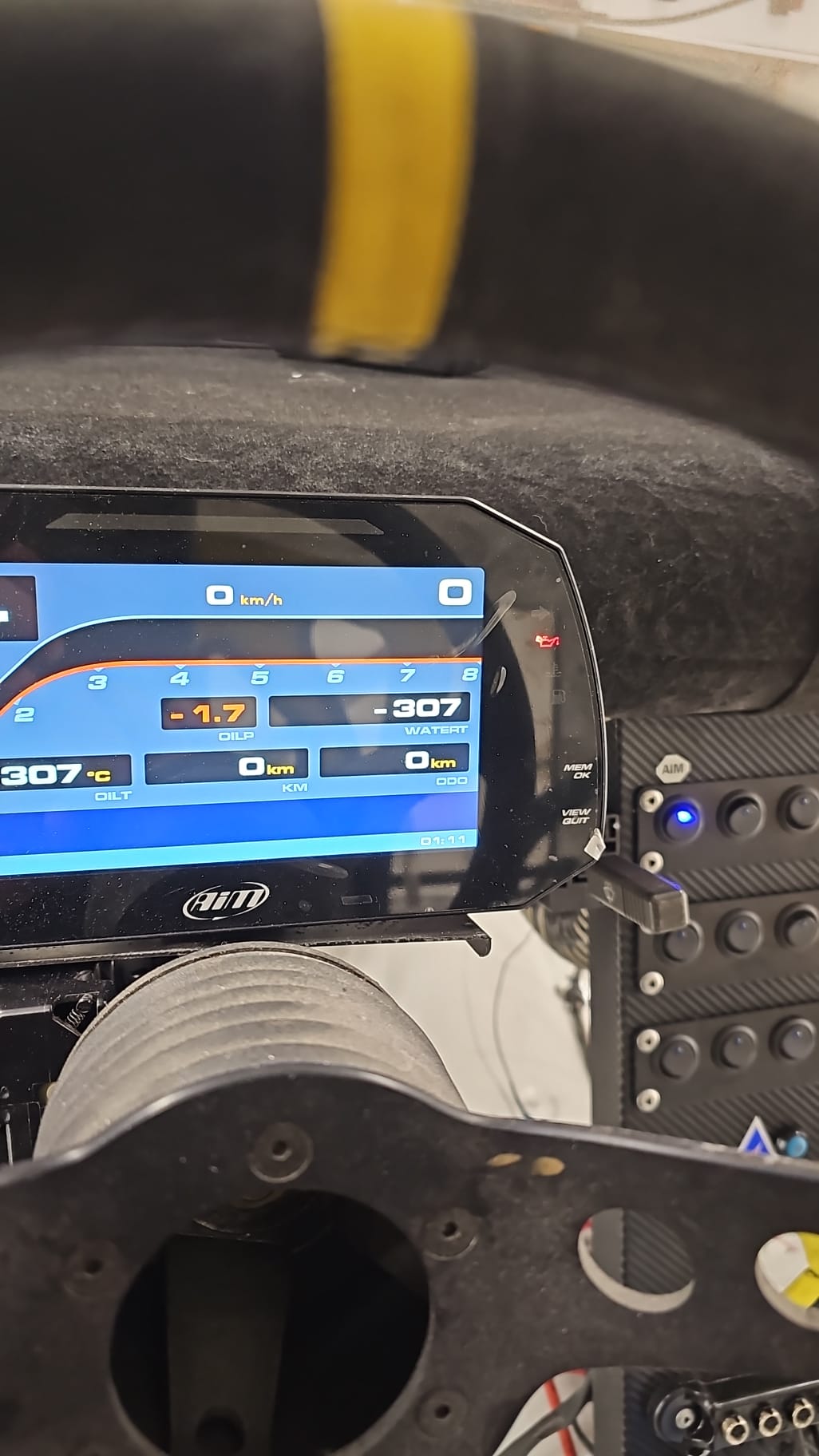

Bericht door Luco » 10 mar 2024, 09:50
Zo, de eerste afnemer is aangesloten *trots op mezelf als elektranitwit* :tooth:

Berichten: 30117
Re: de Racevijf
Bericht door Martijn_bmw » 10 mar 2024, 11:42
Mooi display zo! :)
Berichten: 30254
Re: de Racevijf
Bericht door Luco » 10 mar 2024, 11:46
Dat AIM is mooi spul ja.
Nu nog iemand vinden die mooie stickers kan maken voor de tekst bij de knoppen.

De eerste 5 schakelaars zijn werken, nu even klaar mee.
5 schakelaars werkend.jpg (247.09 KiB) 3420 keer bekeken
achterkant schakelpaneel.jpg (224.04 KiB) 3420 keer bekeken

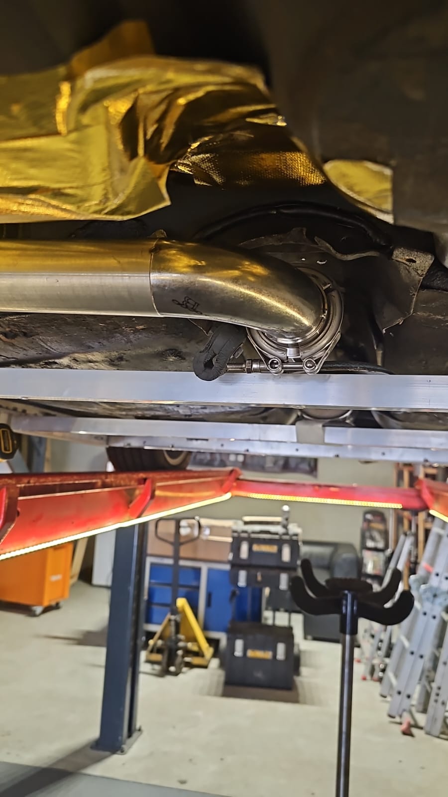

Zo, de vijf staat op de ambulance, morgen naar Koolen voor een custom uitlaat.

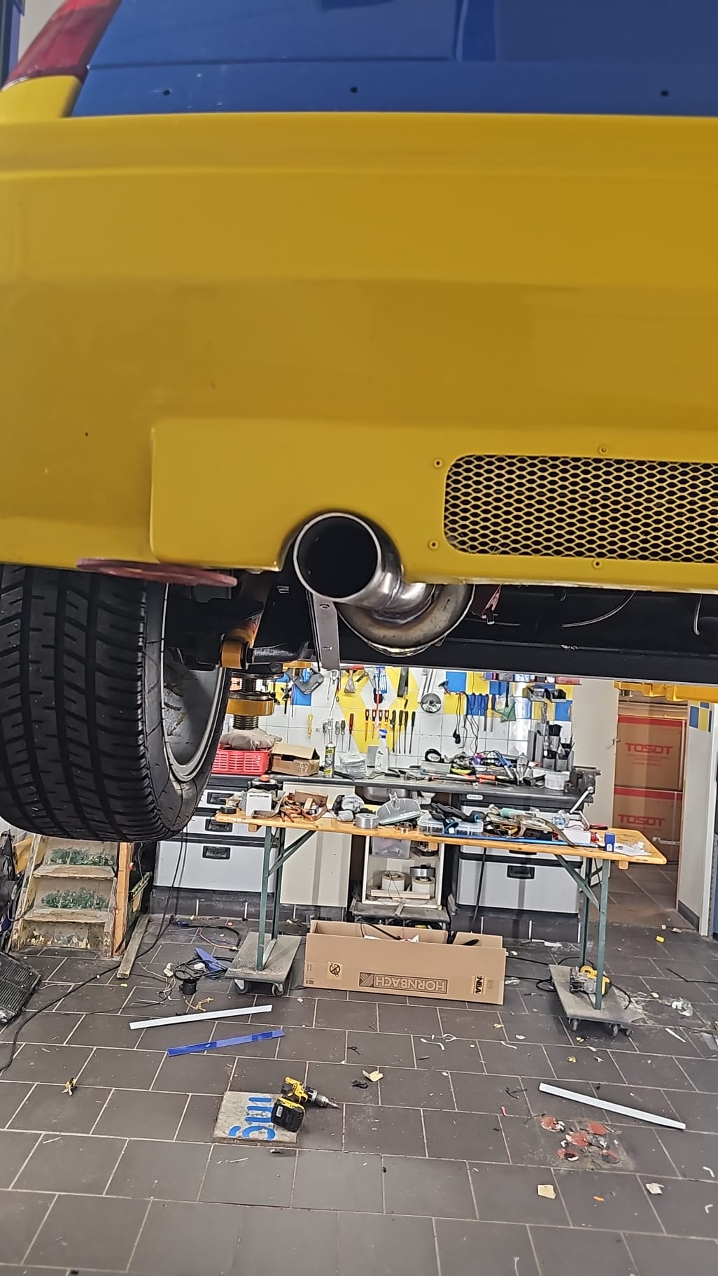

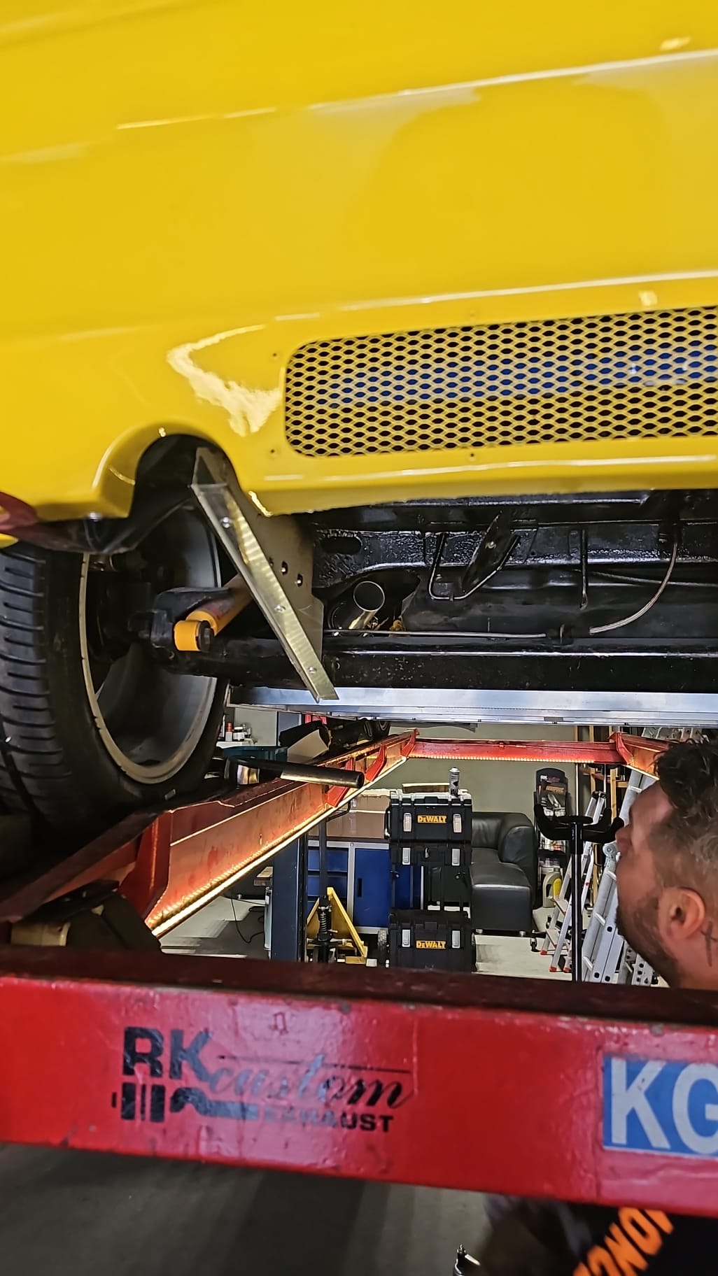

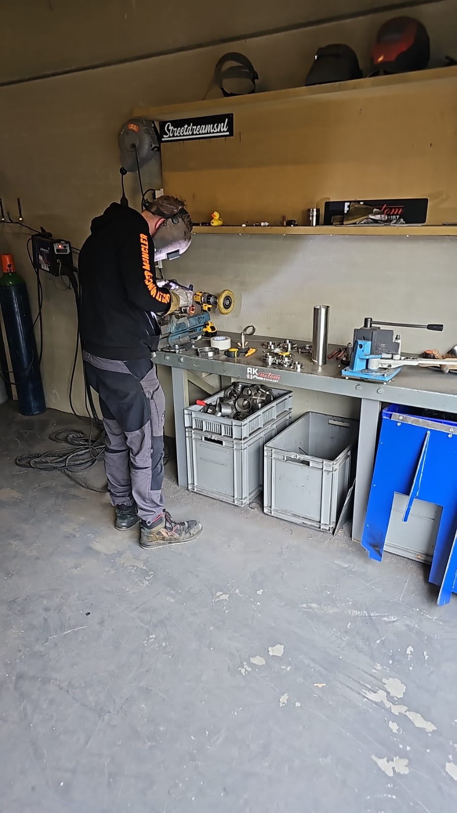

Re: de Racevijf
Bericht door Luco » 15 mar 2024, 18:37
Vandaag uitlaat aangepasat, ziet er stukken beter uit.
Afbeelding van WhatsApp op 2024-03-15 om 16.27.42_e47cced3.jpg (138.1 KiB) 3066 keer bekeken
Afbeelding van WhatsApp op 2024-03-15 om 16.27.31_734c820c.jpg (161 KiB) 3066 keer bekeken
Afbeelding van WhatsApp op 2024-03-15 om 11.57.01_6cdedbe2.jpg (194.68 KiB) 3066 keer bekeken
Afbeelding van WhatsApp op 2024-03-15 om 11.56.46_58ee62c4.jpg (129.67 KiB) 3066 keer bekeken
Afbeelding van WhatsApp op 2024-03-15 om 11.56.34_153135fc.jpg (105.89 KiB) 3066 keer bekeken
Afbeelding van WhatsApp op 2024-03-15 om 10.00.08_452ef6a2.jpg (136.91 KiB) 3066 keer bekeken

Berichten: 30254
Re: de Racevijf

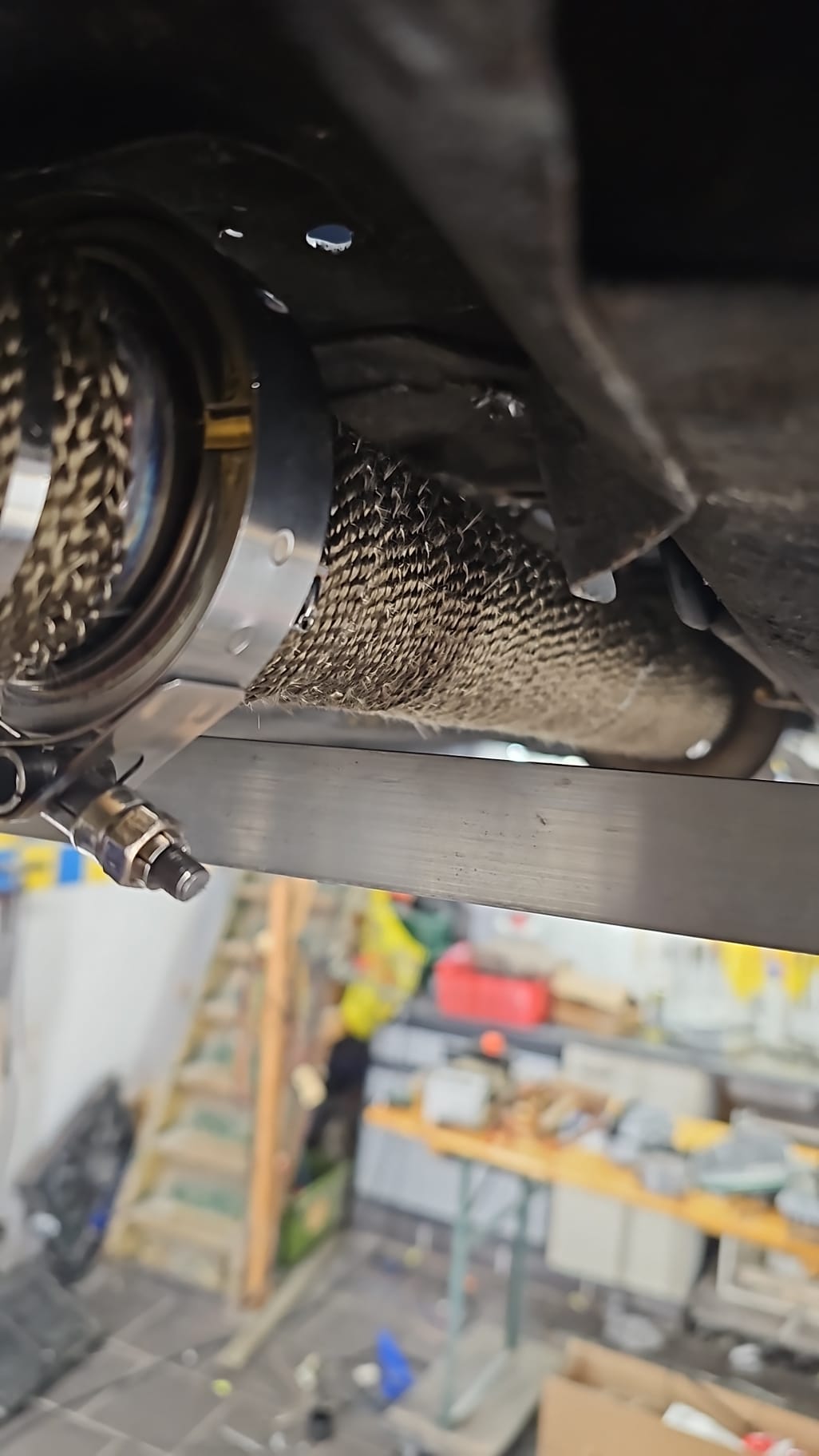

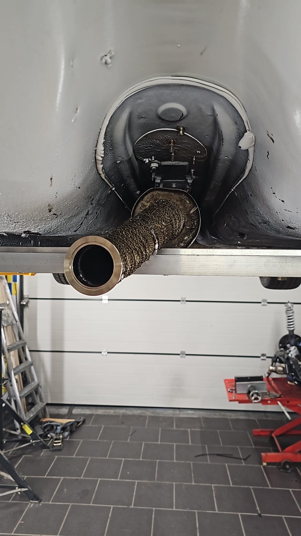

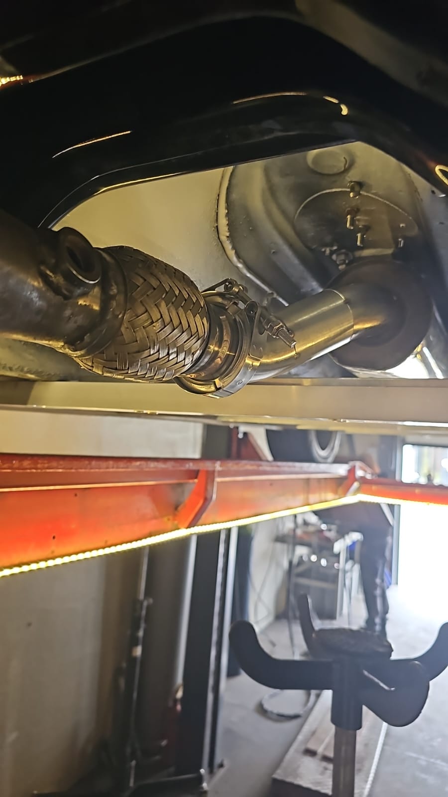

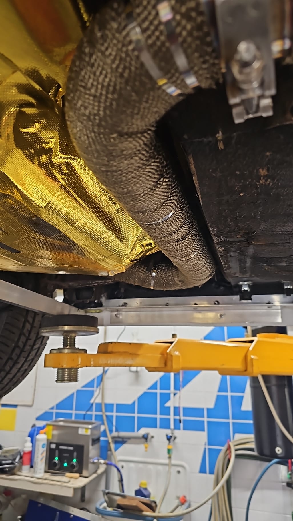

Bericht door Luco » 17 mar 2024, 14:43
Vandaag de uitlaat ingepakt. Voor de zekerheid ook gelijk een passende bocht meegenomen voor het eindstuk om evt geluid nog wat te richten op het circuit, maar met deze uitlaat nooit gezeik gehad, zelfs niet op zolder.
inpakken 5.jpg (162.46 KiB) 2863 keer bekeken
inpakken 4.jpg (120.13 KiB) 2863 keer bekeken
inpakken 3.jpg (225.12 KiB) 2863 keer bekeken
inpakken 2.jpg (146.94 KiB) 2863 keer bekeken
inpakken 1.jpg (208.31 KiB) 2863 keer bekeken
