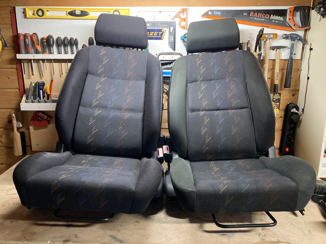

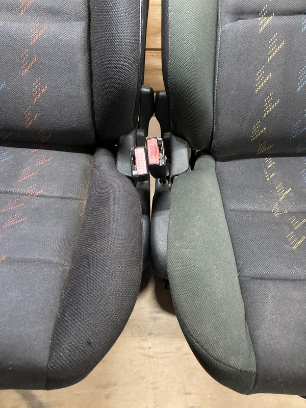

Mijn auto had twee verschillende stoelen, een Rallye stoel aan de passagierszijde en een sportstoel aan de bestuurderszijde. Graag zou ik twee dezelfde, originele Rallye stoelen willen. Nu dacht ik dat ik een Rallye stoel gekocht had, maar dit blijkt dezelfde stof (fijn geweven en groenig van kleur) als de sportstoel die ik momenteel heb te zijn. Wel heeft deze skylederen zijkanten en volledig achterzijde van sky.
Iemand enig idee wat nu de originele stoel is van mijn Rallye (S2, BJ 1998)?
Hieronder links mijn huidige passagiersstoel, volgens mij de originele Rallye stoel. Rechts de reeds aangekochte bestuurdersstoel.
De achterbank is overigens hetzelfde als de linkse stoel op de foto’s. Logisch zou zijn dat dit het dan ook zou zijn origineel.

Links is de originele, Rallye interieur is altijd zwart.

Is de bestuurdersstoel niet gewoon heul heul heul vies?

Ja? Dan zou mijn vermoeden kloppen. Dan ben ik benieuwd waar de groenige stoel met sky zijkanten vandaan komt...
Nee, is echt andere stof. Fijner geweven ook dan de zwarte.

Denk dat die groenige stoel misschien wel uit een Accent of iets komt?
Bij de Rallye modellen, 205 en 106 zijn de stoelen altijd zwart.

Ik zag op Marktplaats een GTI die die stoelen heeft. Met die groenige stof met sky zijkant en volledige sky achterkant. Wellicht is dit nog afhankelijk van het bouwjaar. Ik was van mening dat de groenige stoelen zonder sky zijkant afkomstig waren van Sport modellen. Maar die zie ik vaak met zwarte stoelen en een ander patroon.
Hoe dan ook, de vier stoelen die ik inmiddels heb verzameld ga ik vanavond bekijken met een bekleder die ervaring heeft met Peugeot spul (van Wijk Bekleding in Overpelt, BE). Hopelijk kan hij van de vier op z’n minst twee goede maken. De bekleding echter zal wel deels vervangen moeten worden van de bestuurdersstoel.

Alleen de 1998 Sport heeft de Rallye-patroon stoelen zonder skai zijkant. Daarna kregen ze een ander patroon. In Duitsland zie ik wel een stuk meer 106'en met de Rallye bekleding. 1.4's met Rallye-look pakketje en meerdere bouwjaren Sport. Zal daar wel vandaan komen. GTI heeft dat patroon nooit gehad dus waarschijnlijk zijn die stoelen achteraf in die GTI van marktplaats gezet.

Zojuist mijn stoelen afgegeven bij Van Wijk Bekleding in Overpelt. Edwin (van Wijk) doet veel met Peugeot interieurs, voornamelijk 205jes. Zelf is hij groot liefhebber van de 309, maar eigenlijk in het algemeen van hot hatches. Aardige vent die de stof (haha!!1) goed lijkt te kennen betreft interieur en stoffering.
Hoe dan ook, alle vier de stoelen (twee uit de auto + twee reeds aangekochte) bij hem afgegeven en even plan van aanpak besproken. Hier kwam helaas niet uit wat ik had gewenst. Gewenste uitkomst was om twee originele, of althans origineel ogende Rallye stoelen over te houden. Wat dit eigenlijk zouden moeten zijn, weet ik inmiddels nog steeds niet. Enige ding dat zeker is, is dat de Rallye sky (kunstleer) op de zijkanten en volledige achterzijde hoort te hebben.
De huidige passagiersstoel, blijkt gevulkaniseerd te zijn. Dit is een techniek waarbij de stoffering wordt volgespoten met schuimvulling en dus geen stiknaden aanwezig zijn in de bepaalde stoeldelen. Dit maakt het erg lastig voor reparatie, want de stof en de vulling kun je niet of nauwelijks scheiden omdat deze door het vulkaniseren verkleefd zijn. Wanneer je dit wel probeert, is de verwachting dat je meer schade aanbrengt dan je later gecorrigeerd zal krijgen. Laat staan beter maken dan het was. Volgens Edwin is dit een techniek die Peugeot's stoffeerderijen pas zijn gaan toepassen vanaf 2002, erg onwaarschijnlijk dus dat mijn MY98 dit interieur als origineel had. Tevens lijkt mijn achterbank qua kleur en weefpatroon erg op deze stoel, maar de achterbank is wel gestikt. Ook onwaarschijnlijk dat dit origineel een match was met de stoel. Deze stoel kan ik dit eigenlijk vergeten, of in de huidige staat terugplaatsen. De huidige staat echter vind ik geen porum, dus dat is geen optie. In de prullenbak (marktplaats) ermee dus.
Hiermee houd ik nog 'maar' één stoel over met kunstleer op de zijkant, maar deze heeft beschadigingen (deze stoel heb ik reeds gekocht). Deze beschadigingen zijn te repareren, maar eigenlijk heb ik geen stoel die ook na reparatie hiermee matcht vanwege verschil in stof, zie foto's in mijn post hierboven. Dit optie laat ik dus ook maar varen, want dan houd ik twee verschillende stoelen of moet ik wederom op zoek om iets anders te gaan kopen.
Dan houd ik nog twee Sport stoelen over, die eigenlijk beide in vrij goede conditie zijn; de huidige bestuurdersstoel en de reeds aangekochte passagiersstoel. Dit is een 'perfect match' met elkaar, maar helaas niet met de achterbank en ook niet origineel want ze hebben geen kunstlederen zijkanten. Wel is dit inmiddels de goedkoopste oplossing om twee dezelfde stoelen te hebben in prima staat (kan beter maar is acceptabel voor mij). Met Edwin wil ik nog wel bespreken wat het zou kosten om deze stoelen nu 'aftermarket' te voorzien van kunstlederen zijkanten en achterzijde. Dan zijn de looks nagenoeg volledig origineel, maar ik ben bang dat dit zijn doel voorbij gaat.
Stof tot nadenken dus. Wellicht nog wel even de bekende 106 handelaren en slopen afbellen om wat informatie in te winnen.

Dit is nog steeds niet het geval, maar de groenige kleur is vermoedelijk wel ontstaan door verkleuring. De originele kleur zal veel donkerder, misschien wel zwart of donker grijs zijn geweest.

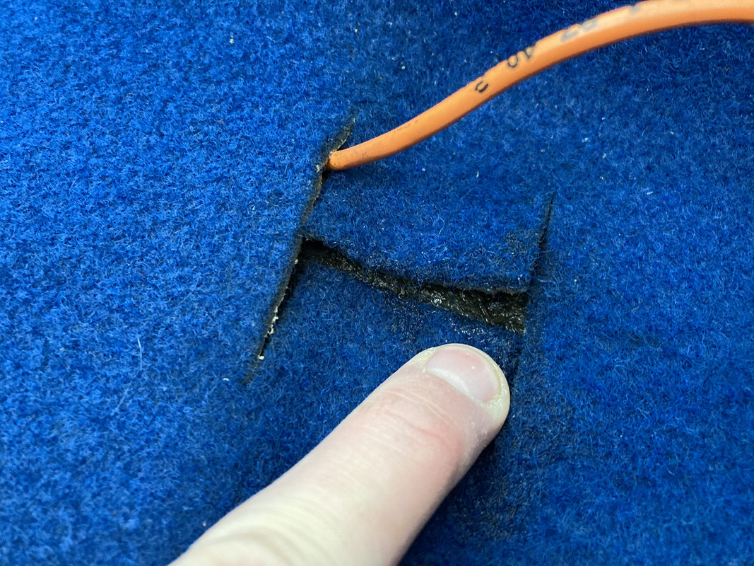

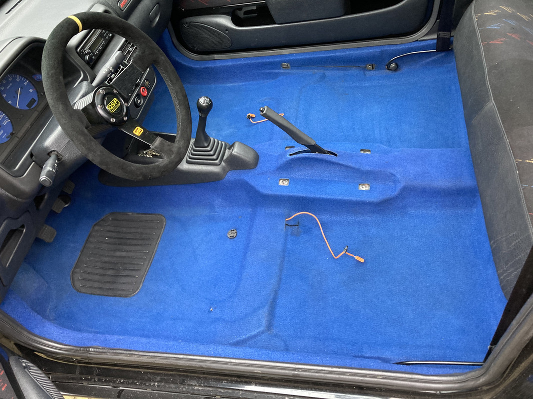

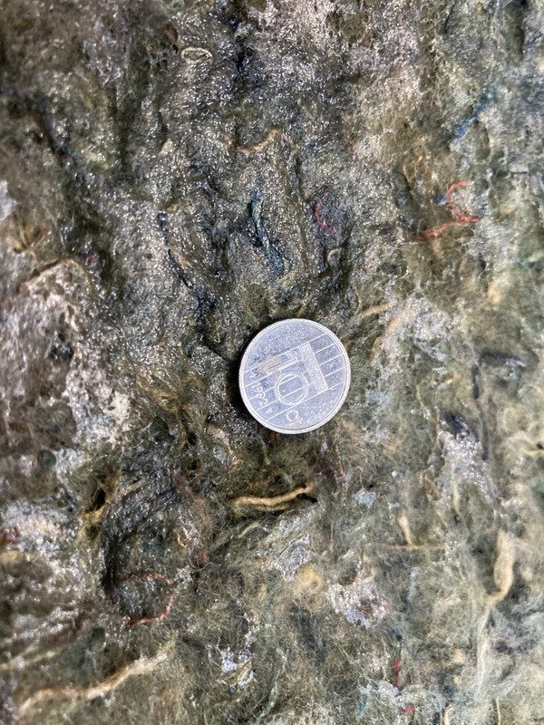

Vanmiddag even de auto van binnen willen stofzuigen en schoonmaken omdat nu toch de stoelen eruit zijn. Maar geheel volgens het patroon sinds de auto in mijn eigendom is, ook hier weer een tegenslag
Ik wist dat er wat vocht in de auto zat want de ramen waren zo nu en dan beslagen, maar ik had niet verwacht dat het zo erg was.
Eerste dat ik constateerde tijdens het stofzuigen was een vochtige plek in/onder een van de uitsparingen in de vloerbekleding:
Bij indrukken van deze plek bleek dit meer dan alleen maar wat vocht te zijn. Dus toen maar meteen even ermee aan de slag, om vervolgens na verwijderen van de bekleding dit aan te treffen:

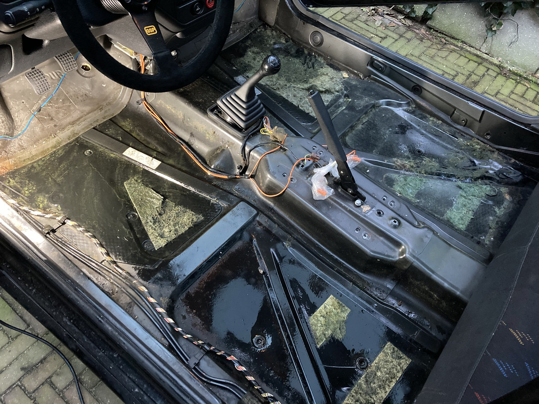

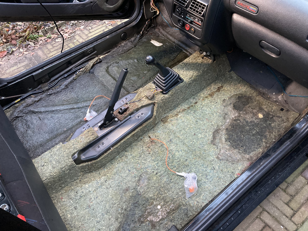

De geluidsisolatie onder de vloerbekleding aan de bestuurderskant bleek volledig doorweekt.
De isolatie was volledig naar de knoppen inmiddels. Bij verwijderen trok ik deze op meerdere plekken kapot. Ik had nog de hoop dit te kunnen laten drogen en terug te plaatsen, maar die illusie ben ik inmiddels wel kwijt. Gelukkig geen roest of slechte plekken te voorschijn gekomen, maar het is wel duidelijk dat ik nog een aandachtspuntje erbij heb. Vermoedelijk het deurrubber aan de bestuurderskant, want hier zie ik nog wel eens een druppel naar beneden komen na sluiten van de deur. Nu eerst maar even de bodem droog en schoonmaken en dan zien we weer verder...
Gelukkig niet alleen maar ellende, ik heb zowaar ook geld in de auto gevonden!

Als je het zo bekijkt dan kun je het bijna iets goeds noemen: nu zie ik met eigen ogen dat de bodem in ieder geval niet rot is.
Het is dan ook niks onoverkomelijks, maar ik had liever gezien dat de vloer kurkdroog was natuurlijk.

oude auto's is gewoon altijd wat mee ook qua lekkage rubbers en plak wordt oud.
Ik zou ook even het folie achter je deurpaneel checken, vaak laat dat los en loopt het daar langs naar binnen

Ik ook, vooral het roest gedeelte. 22 jaar oud, ik vind het allemaal best netjes. Bij oudere auto's ga je altijd wel wat vinden.

Water is altijd ruk maar iig geen roest.

Beter nu constateren dan wanneer je de stoelen er weer in hebt staat.
Vele 205 GTi-tjes gehad en ook die hadden vrijwel allemaal last van verrotte isolatie links of rechts door lekkage. Gelukkig is eea eenvoudg te herstellen
