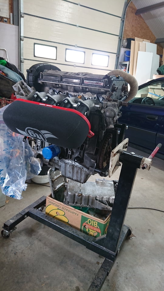

Omdat je het vraagt...
Spruitstuk past inmiddels op mn spare engine:

Hij zit ondersteboven!
