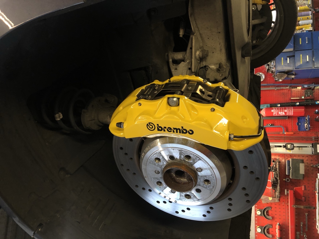

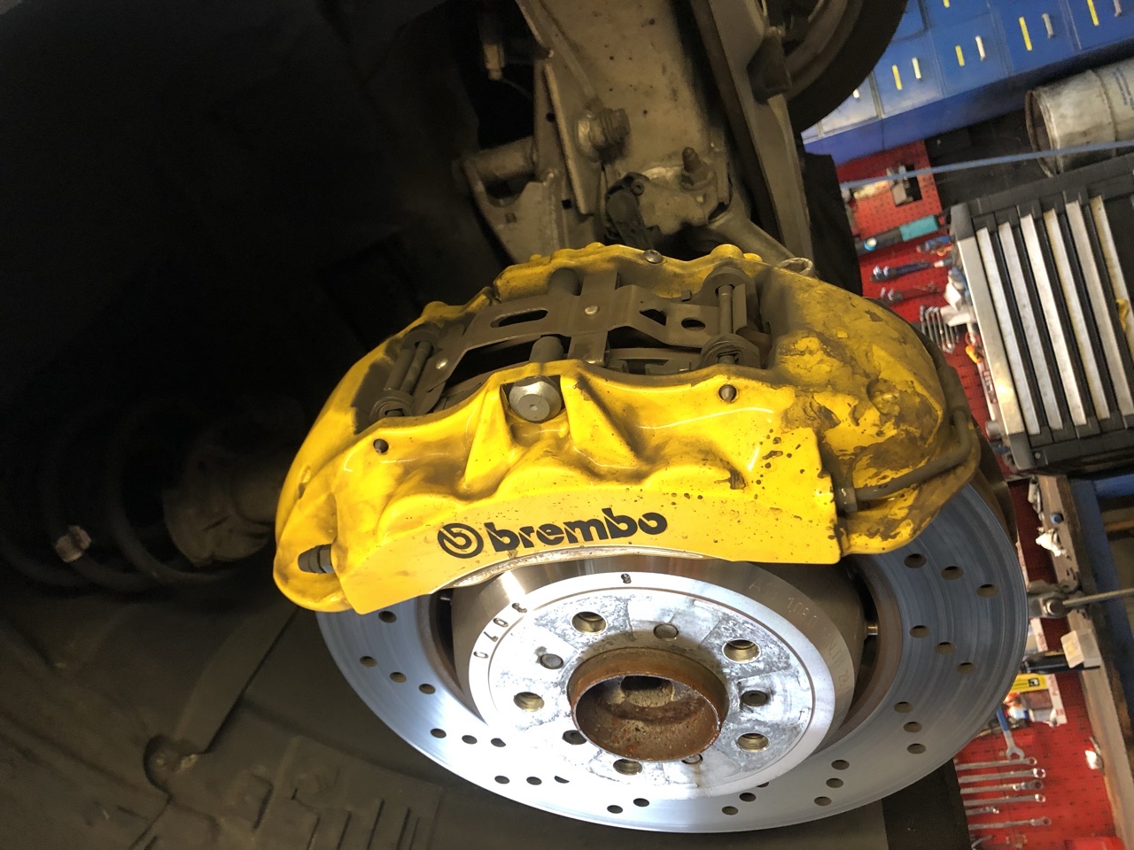

Bokkepoot schreef: 04 okt 2020, 15:06 Gaaf!, al matcht achter dan niet helemaal meer met voor :hungry:
Misschien een idee om de achterste klauwen geel te spuiten, mocht je die niet gaan upgraden?

Heel dik zo! Geel staat goed bij de auto. Ben benieuwd hoe het remt.

Afgelopen woensdag een middag sessie van DFtrackday gedaan op Zandvoort dus de remmen goed kunnen testen. Heb 49 rondjes gedaan en alles heeft zich perfect gehouden! Waar ik bij de oude remmen last had van geluiden na ongeveer 20 circuit rijden heb ik bij de nieuwe niks gemerkt.

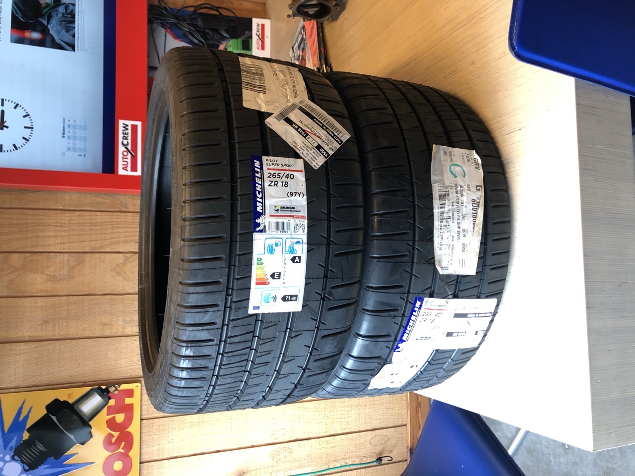

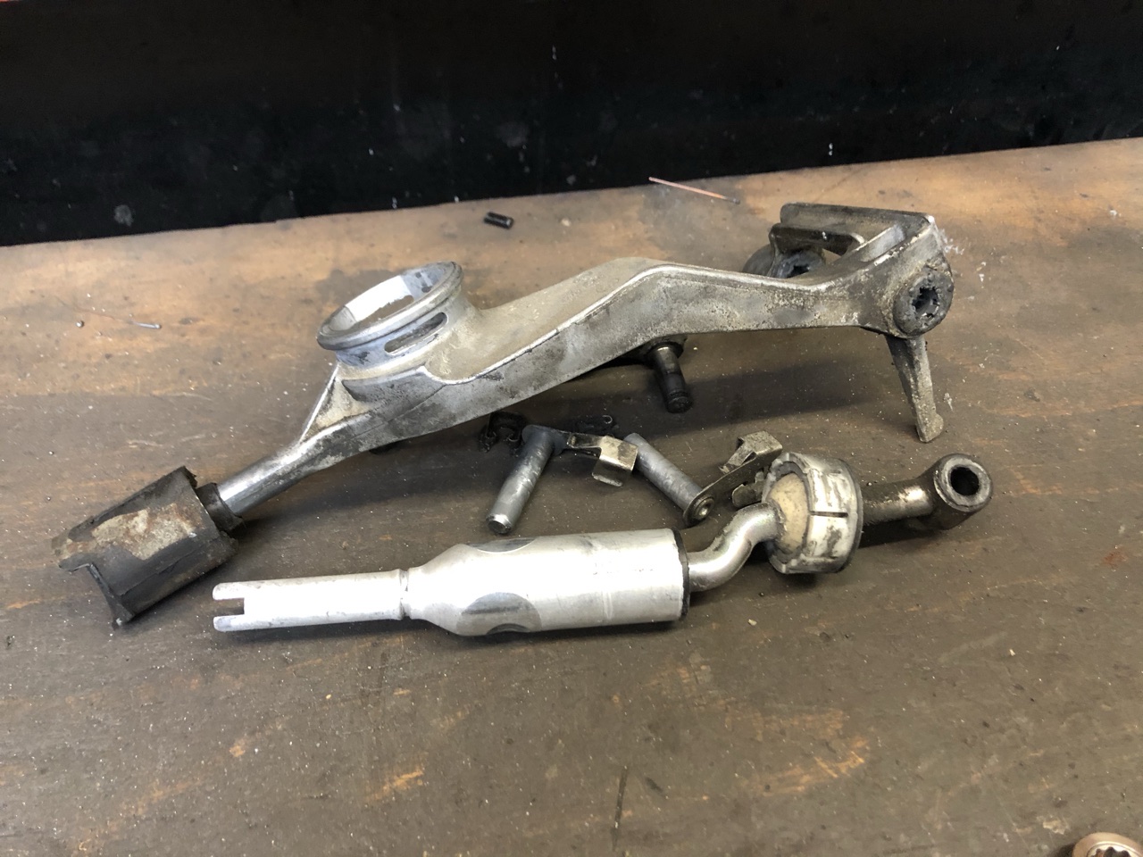

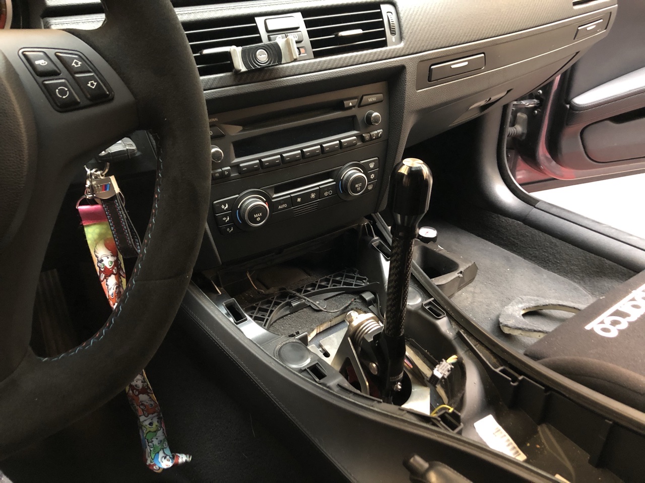

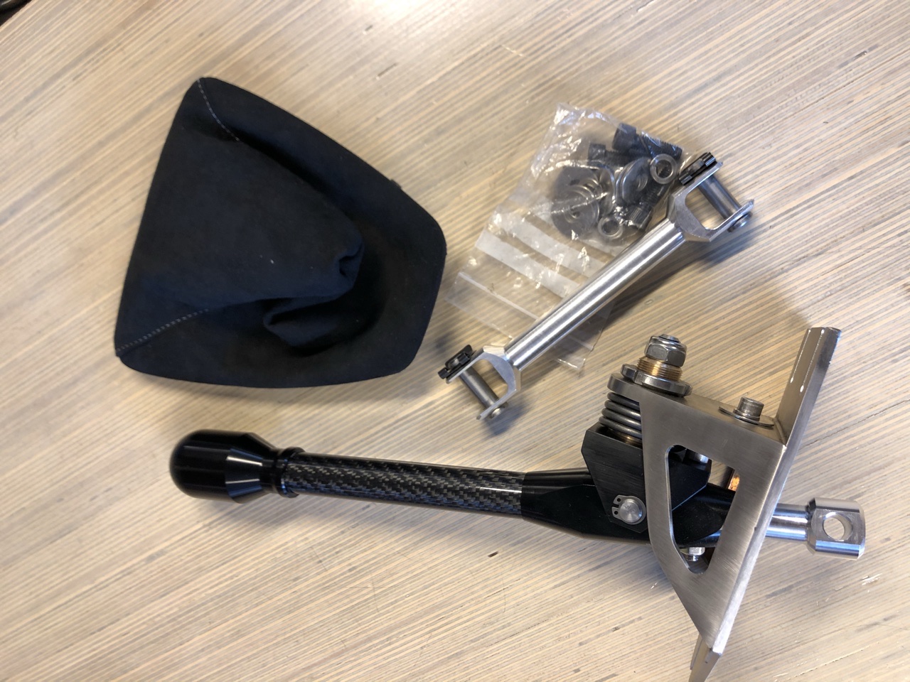

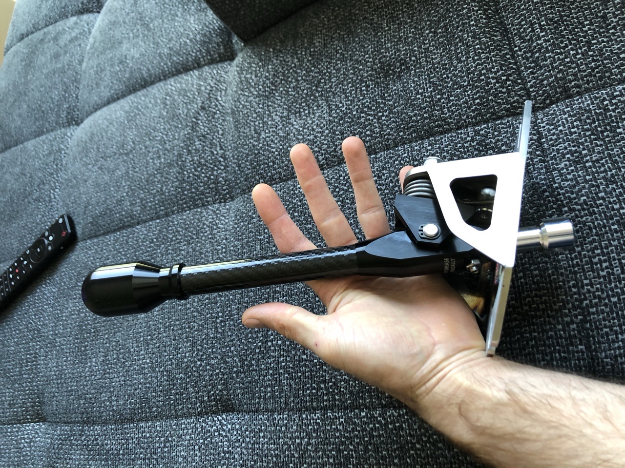

Trouwens ook eindelijk mijn RTD shifter binnen gekregen en gemonteerd. Schakelt mega strak. Zeker 3-4 wat je toch het meest gebruikt is echt klik klak 😊 pook zit ook wat dichter bij het stuur werkt ideaal. Ook nieuwe bandjes binnen.

Bandjes, geen idee of iemand nog betere opties heeft voor 265/40r18? Komt zelf in deze maat niet verder dan de pss

mooi die shifter, lijkt me idd een stuk fijner schakelen zo strak en zo dicht bij het stuur.
betreft bandenmaat anders nog even kijken bij 265/35/18, daar is een stuk meer keuze (ook cup2 dacht ik). daarnaast, als ik me niet vergis is 265/35 ook een oem bandenmaat
265/40r18 is de oem maat voor achter. De 35 hoog is voor het 19” wiel.

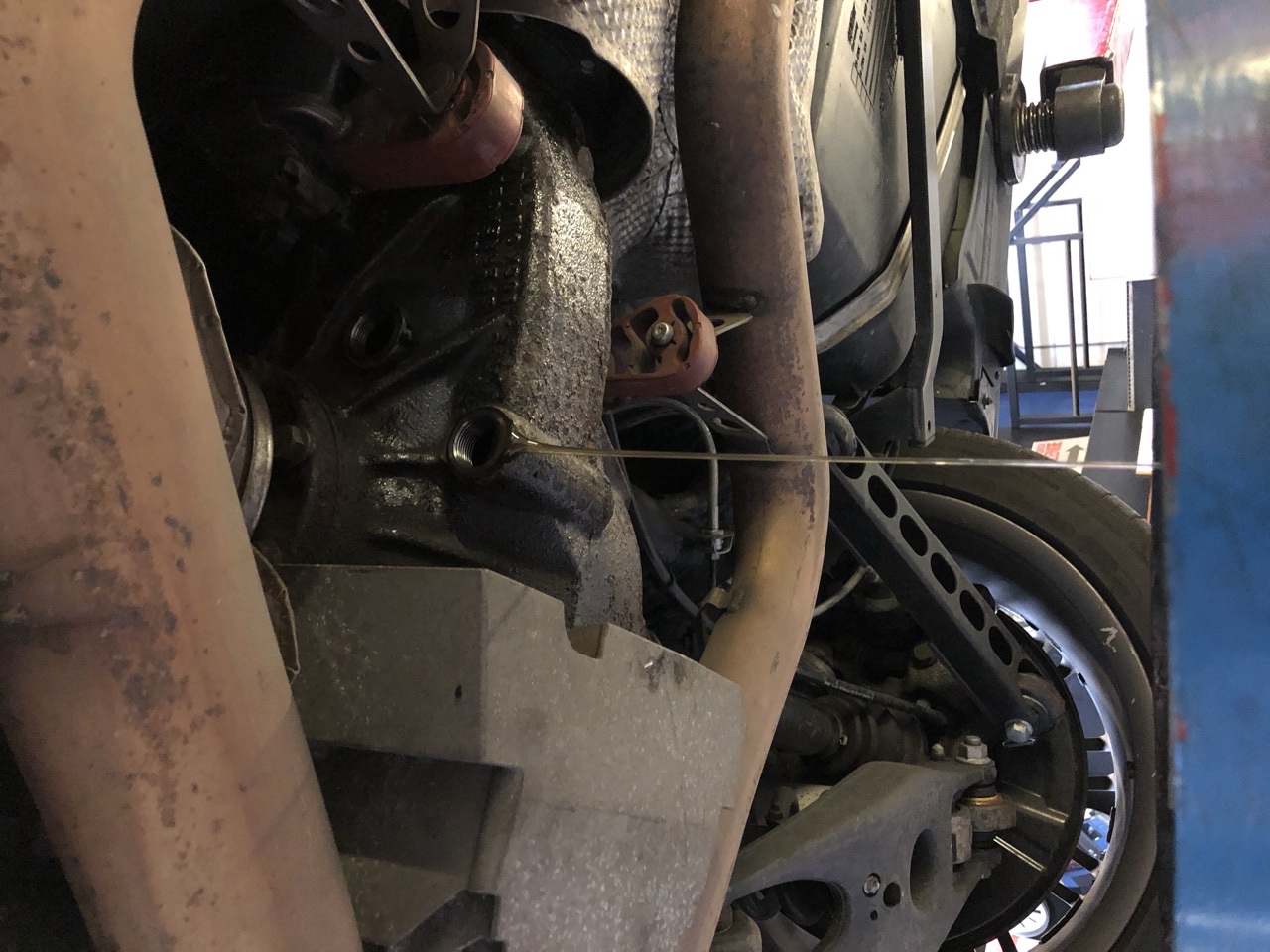

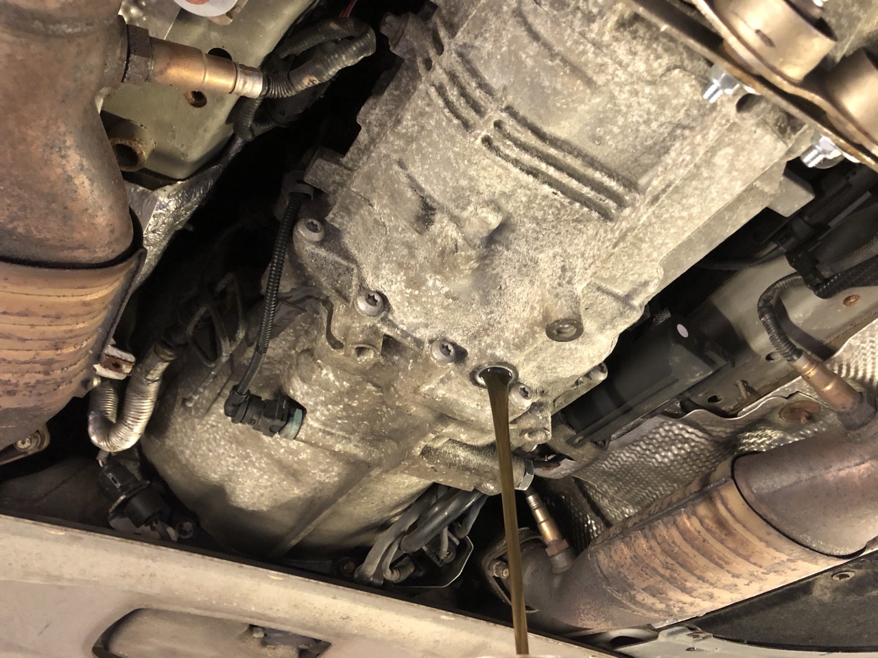

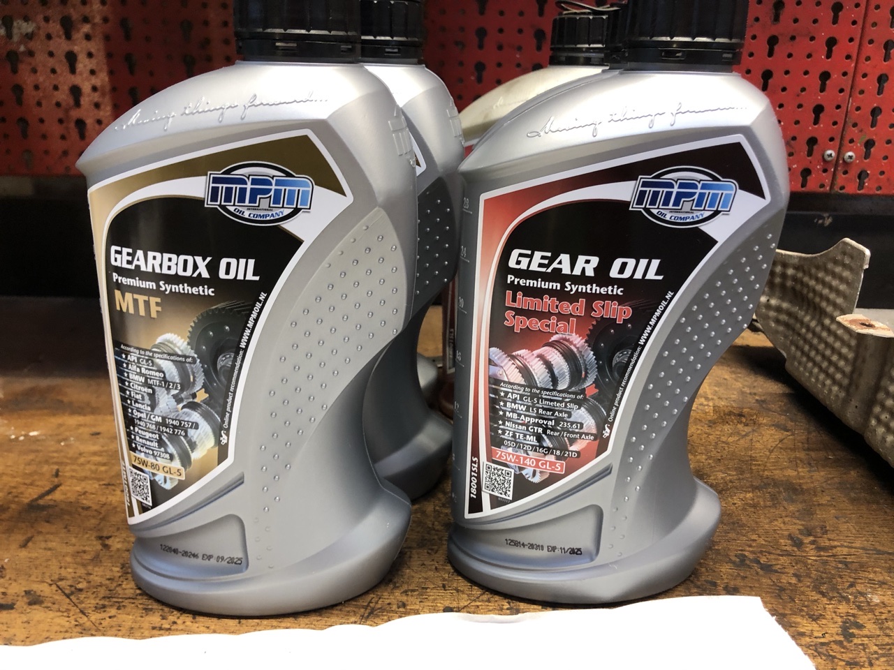

2e kerstdag maar gebruikt om zowel de versnellingsbak als achter diff olie te verversen.
Laatste keer was 25.000 geleden. Tijdens het uitlekken de rem klauwen mooi schoon kunnen maken.

:thumbup: Ik heb ook net de bak olie gedaan, toen het er uit kwam leek het nog knap schoon maar uiteindelijk merk ik toch wel verschil.

Mooie upgrades! vooral dat schakelen is even wennen zeker, heb zelf de irp shortshifter. wat is het dan echt anders schakelen he,

Jaapi schreef: 26 dec 2020, 22:36 Mooie upgrades! vooral dat schakelen is even wennen zeker, heb zelf de irp shortshifter. wat is het dan echt anders schakelen he,
Vind hem echt top! Heb er al 8 jaar een in mijn Audi dus was deze snel gewend!

Na 25k alweer de bakolie? Kan nooit kwaad natuurlijk maar vrij rap, levenslang wat BMW zegt is overdreven maar meestal pas na 100 tot 150k ergens toch?
Berichten: 11025
Re: M3 E92, bak+diff olie ververst
Bericht door Joy » 29 dec 2020, 09:49
Bij een E46 M3 is het elke Inspectie I of II. Pakweg elke 40-50k kilometers. Zo gek is het niet.

Ja weer eerlijk gezegd het interval niet eens maar de eerste keer ~25000km geleden kwam het er best smerig uit dus was nieuwsgierig hoe dat nu was. Oude vloeistof was nog prima. Voor de LSD achter lijkt het me ook geen kwaad te kunnen het nog eens te verversen.

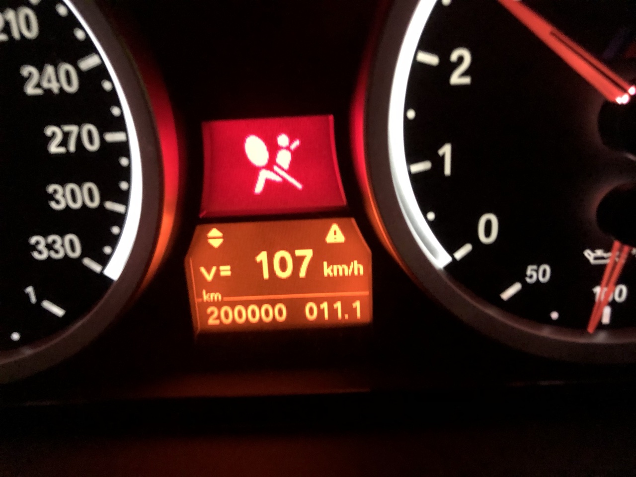

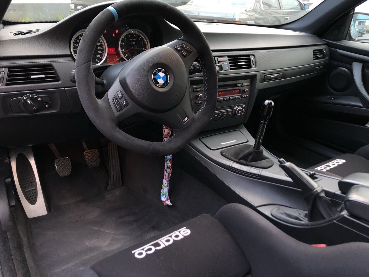

Moest gister nog even naar Duitsland en daarbij de 200k op de klok gezet. (Airbag lampje komt door de sparco’s 😅) Zou nog steeds niet weten wat ik als vervanger van deze zou willen. Nog steeds super veel lol met de auto.

Voor het airbaglamoje even weerstandje bestellen.
https://www.ebay.co.uk/itm/Airbag-Bypa ... 1634602274
Heb ervoor de Mini ook 3 besteld.
Gr Ron

Weerstandjes ken ik ja maar onder beide originele stoelen zit een stoel module waar alles in geregeld wordt. Die moet ik eigenlijk van de stoelen afhalen en in de auto terug monteren en met weerstandjes en stoel/gordel sensoren. Komt best wel wat bij kijken zal me er tzt eens in verdiepen.

Ik wist niet dat een dergelijk interieur een optie was voor dit model/deze generatie 3 serie ?!
Ziet er veel aangenamer uit zonder die stomme bult in het midden! :thumbup:
