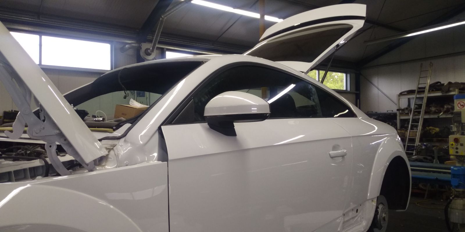

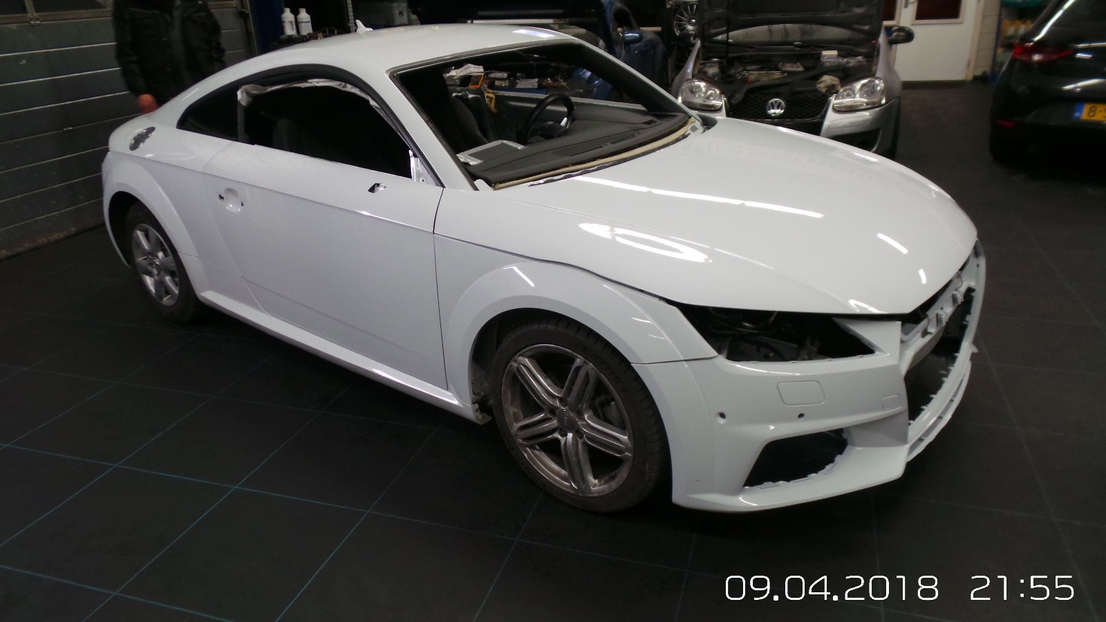

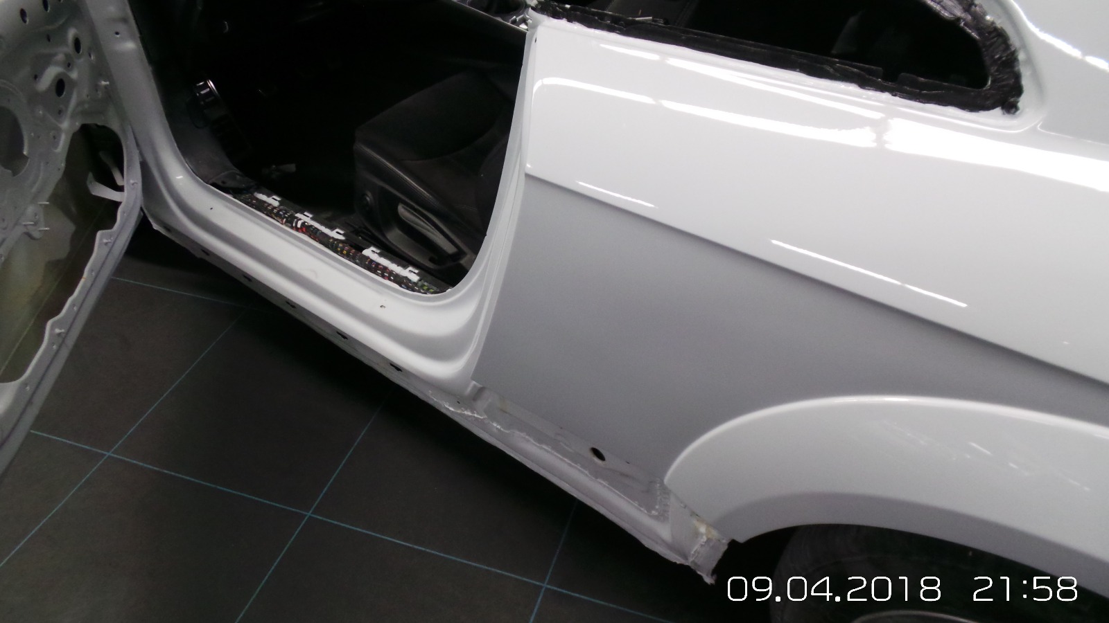

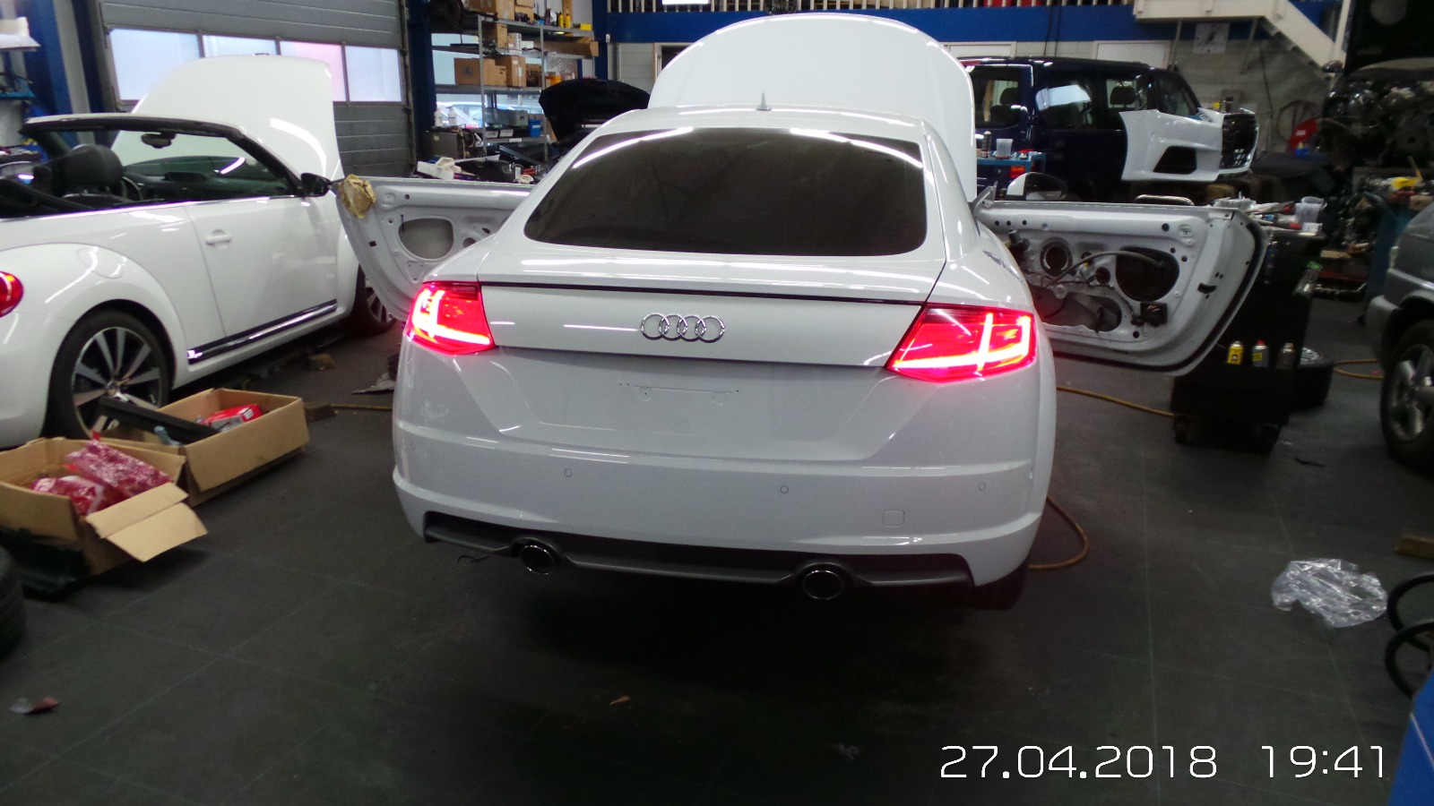

Nu mag ik weer aan het werk, auto weer opgehaald. Echt supertevreden over deze reparatie en het spuitwerk.
Jos.

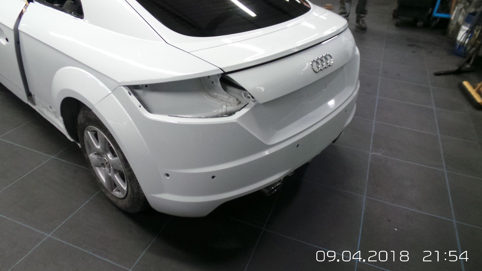

Nog maar een totaalbeeld, de bumpers hebben we er voor het vervoer terug er "even" opgehangen,
Jos.

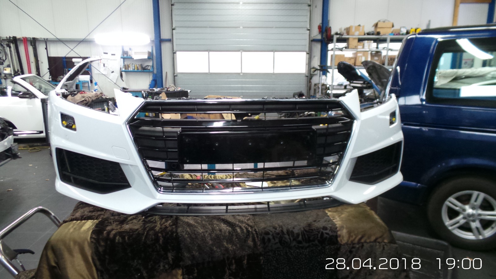

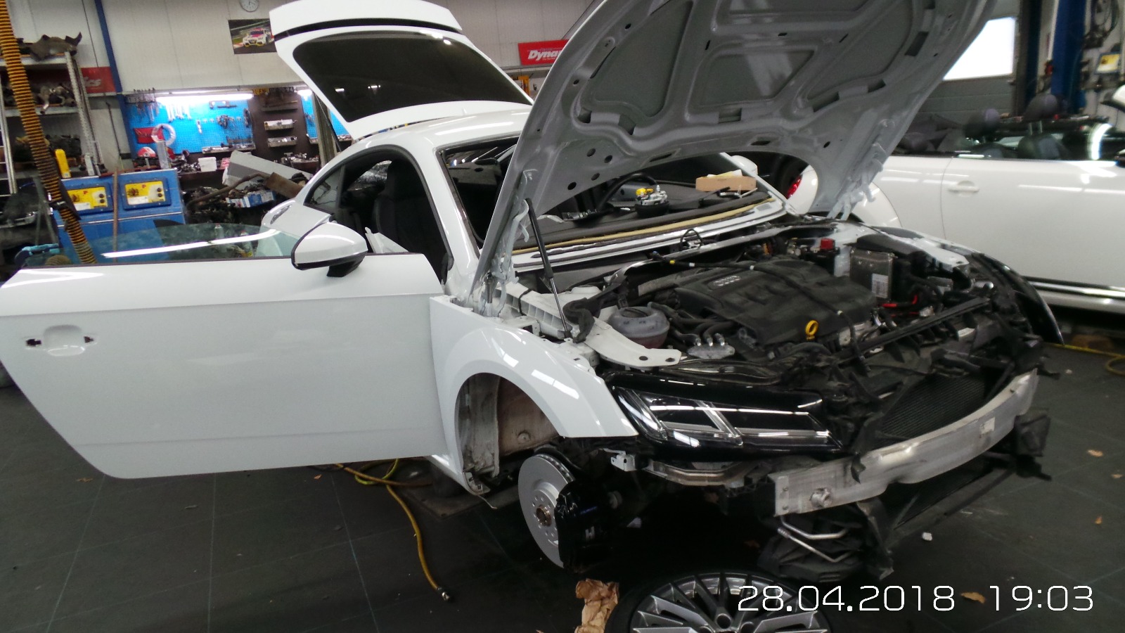

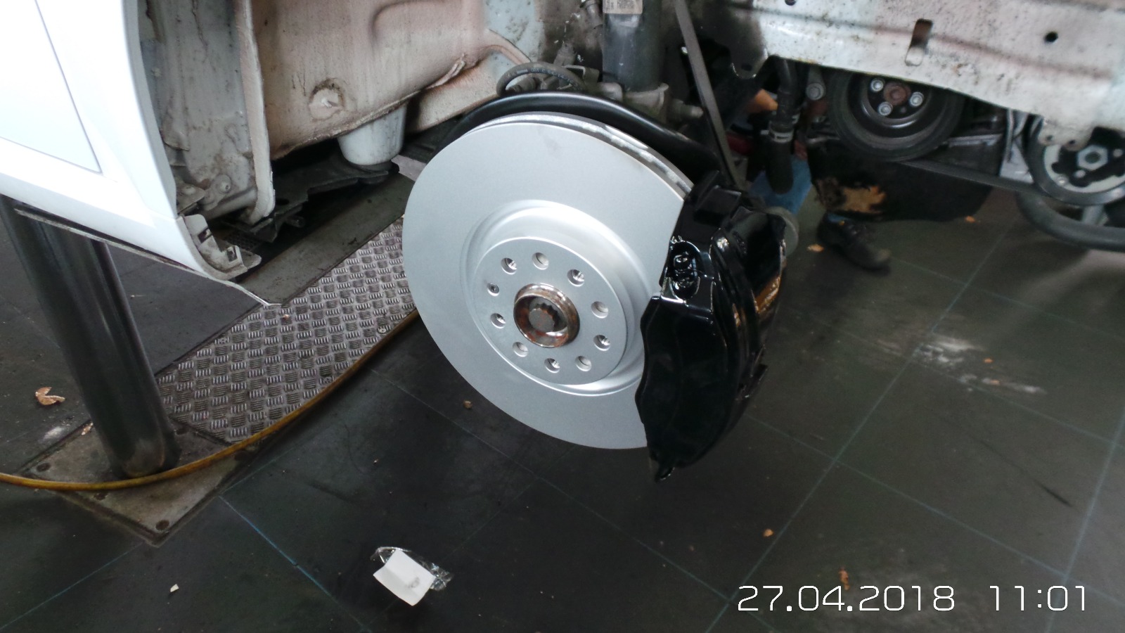

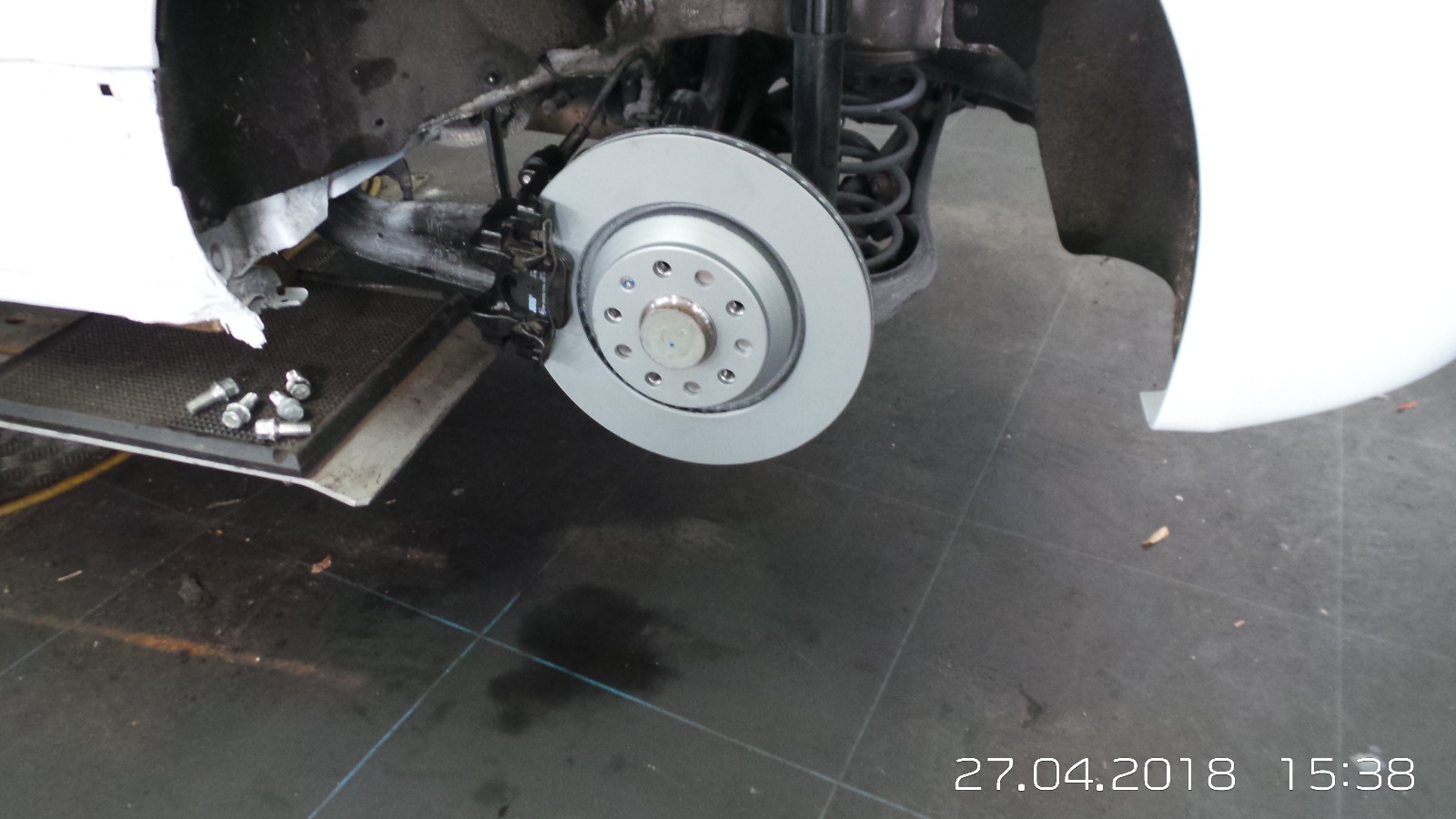

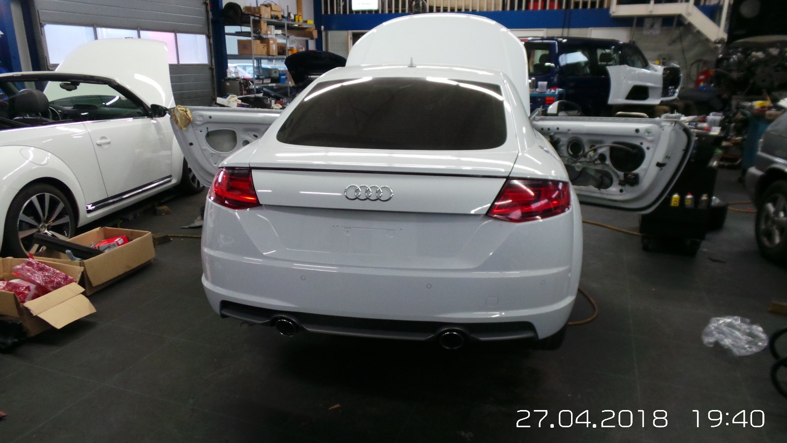

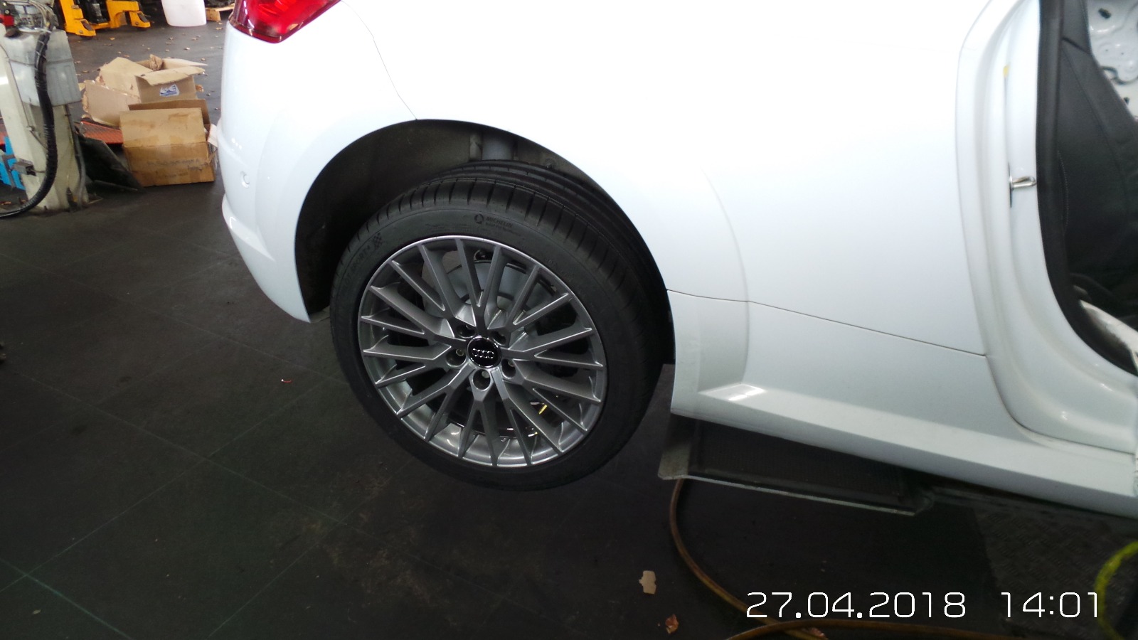

Weer een beetje verder. Wielen voorzien van nieuw rubber (Michelin sport4 245/40r18), niet groter i.v.m. iets van comfort. Verder remmen van de TTs (340x30mm, 4 zuiger rem) voor en R20 (310x22mm) achter. Gordijn airbags incl. hemel weer op zijn plek en de achterkant afgebouwd.
Jos.

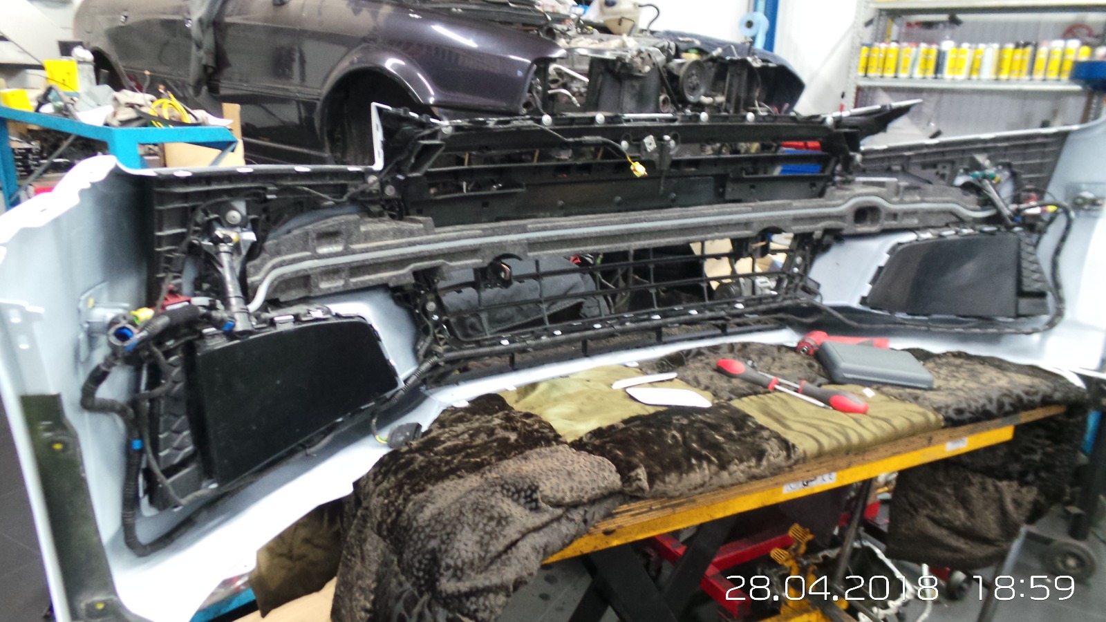

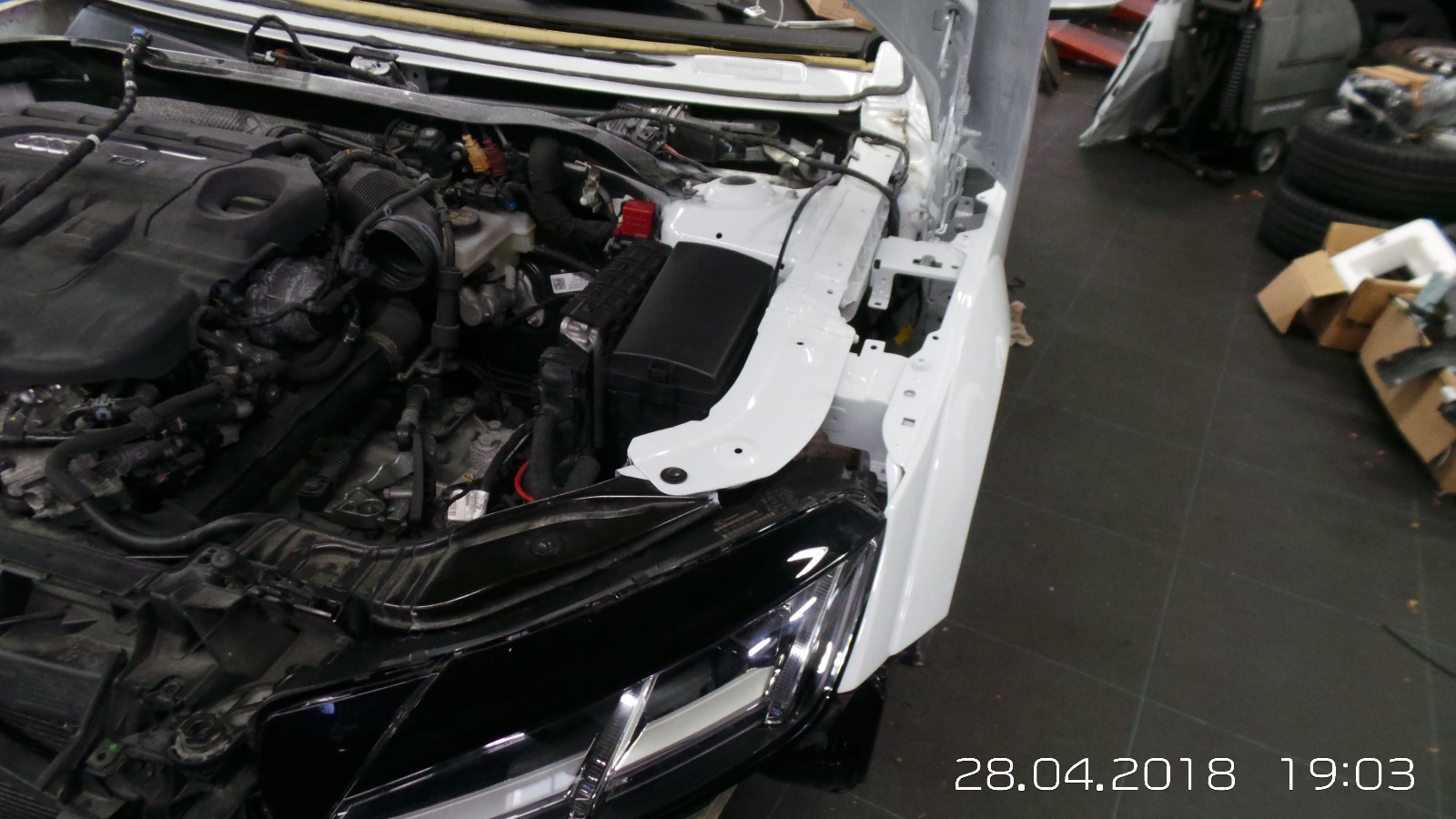

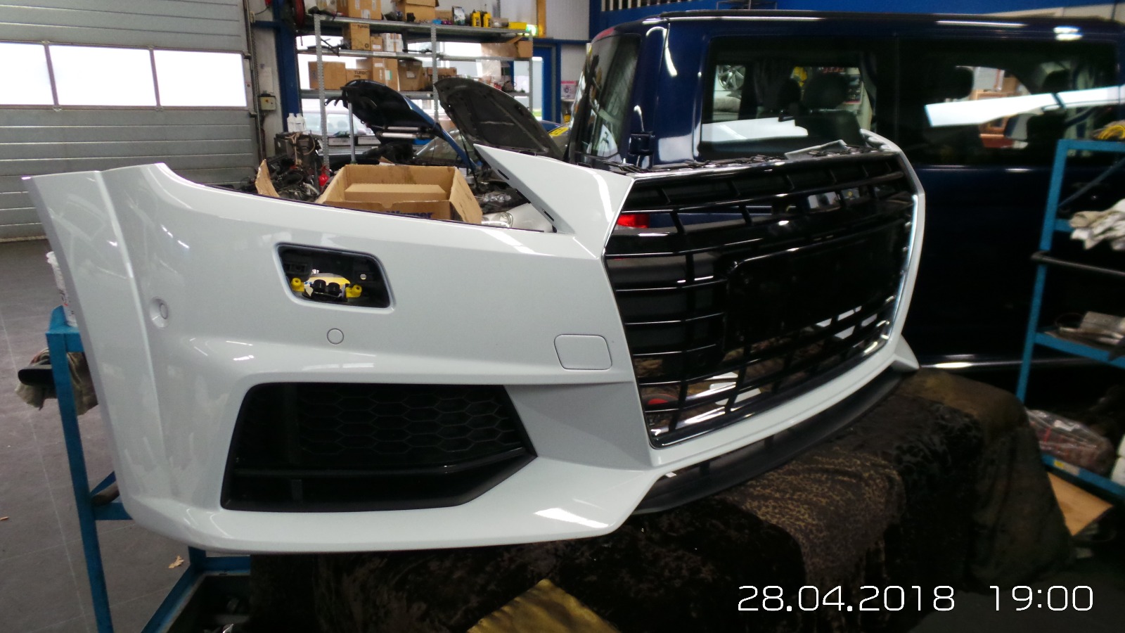

Stappen vooruit worden nu stapjes wanneer blijkt dat er toch wat kleine dingen missen waardoor je niet verder kunt. Maar we gaan gestaag verder, wil deze week graag de ruiten erin hebben. Wat zit er overigens een zooi in zo'n voorbumper............ :)
Jos.

Ziet er top uit, toch knap hoe ze dat alupaneel weer zo netjes aan kunnen laten sluiten.
Mooie remmen, krijg je alleen geen problemen dat die op de achterkant te hard remt?
schijnt vaak voor te komen met die upgrade

Jan-Willem schreef: 29 apr 2018, 08:55 Ziet er top uit, toch knap hoe ze dat alupaneel weer zo netjes aan kunnen laten sluiten.
Over het plaatwerk niets dan lof. Bedrijf heeft hier topwerk geleverd, niets is meer zichtbaar. De remkrachtverdeling is instelbaar in de software. De Audi TTs heeft dezelfde remmen achter.
Jos.

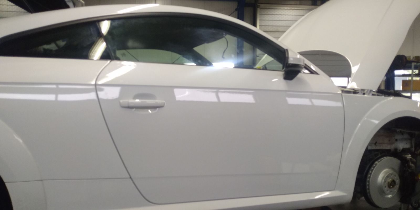

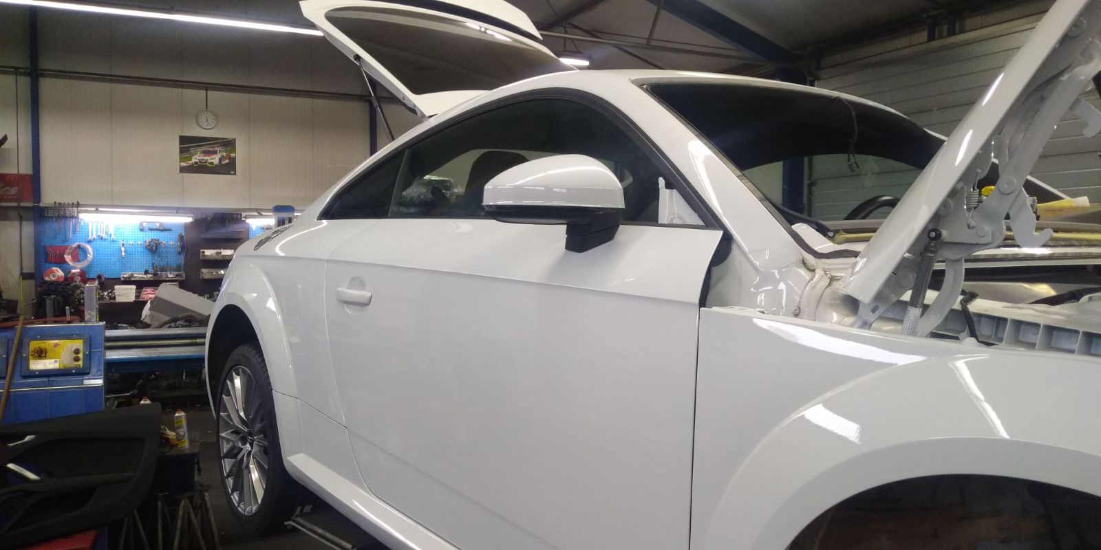

Zo dan, werkende ramen en deursloten. Altijd handig.
Jos. :blink:

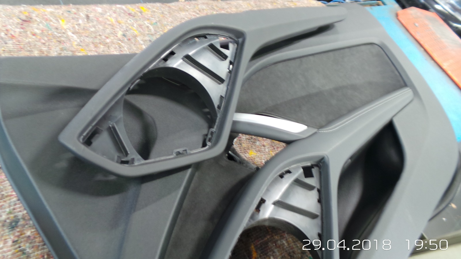

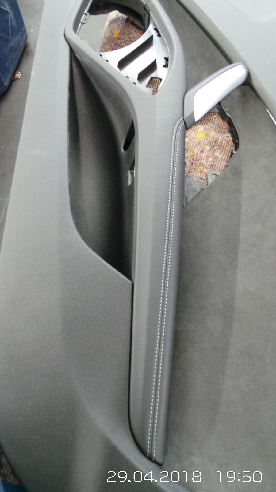

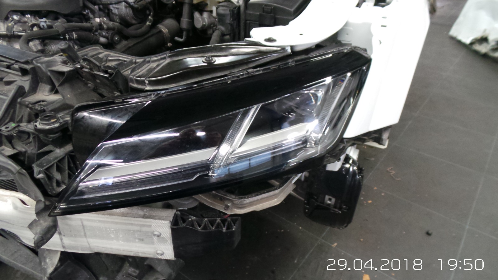

Nog wat kleine dingen,
Leer in de deurpanelen.
Led Matrix koplamp.
Led Matrix koplamp.
Jos.

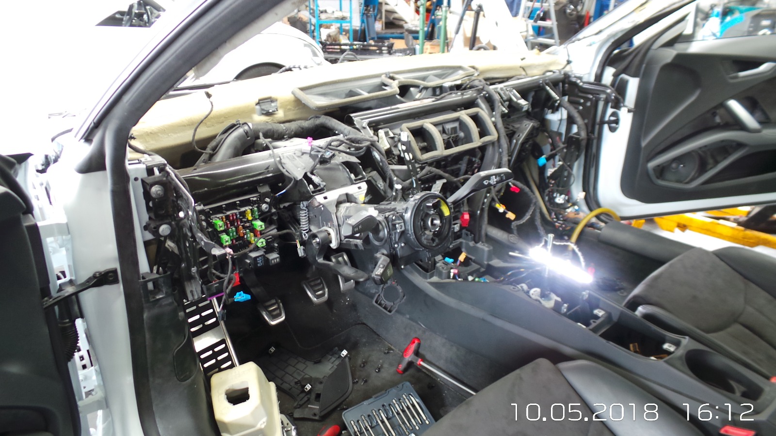

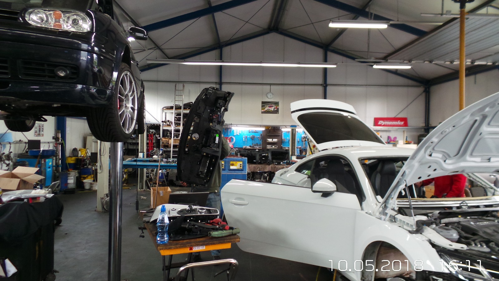

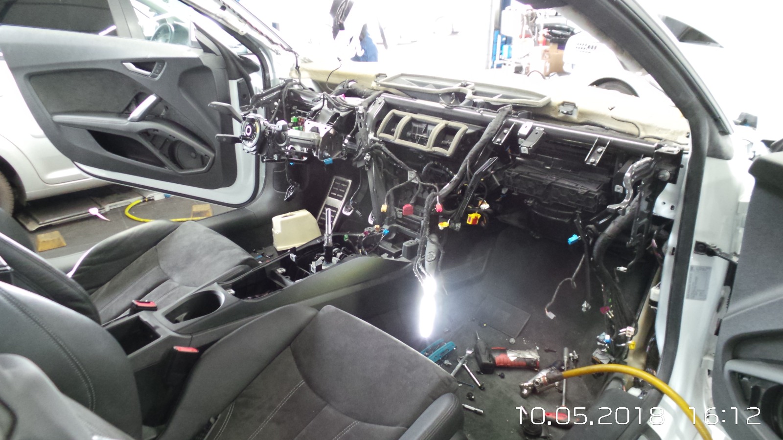

Das zeker waar! Dus gaan we weer even verder, dus een ander dashboard,
De bijlage Dashoard.jpg is niet meer beschikbaar
De bijlage Dashoard3.jpg is niet meer beschikbaar
Jos.

Zo dat zijn geen halve klusjes! Waarom een ander dash dan?
vester86
Berichten: 2946
Re: Onze "Nieuwe" Audi TT 2.0tdi 8S naast de TT 2.0tdi 8N.
Bericht door vester86 » 11 mei 2018, 21:18
waarschijnlijk vanwege een airbag die af is gegaan aan de passagierszijde?
Berichten: 30211
Bericht door Martijn_bmw » 11 mei 2018, 21:54
Moet dan het hele dash er uit 🙄 zou wel bizar slecht zijn... maar ben benieuwd!
jos_br
Berichten: 2735
Locatie: Dieverbrug
Bericht door jos_br » 11 mei 2018, 22:18
Martijn_bmw schreef: 11 mei 2018, 21:54 Moet dan het hele dash er uit 🙄 zou wel bizar slecht zijn... maar ben benieuwd!
Het is helaas wel zo, op deze manier (Dashboard kost nieuw € 900,= ex btw) is een auto snel totallos. Vanwege het wisselen van het dashboard hebben we de voorruit ook nog niet laten plaatsen, dit gaat dinsdag of woensdag gebeuren. De impact van zo'n airbag liegt er ook niet om, de voorruit en zelfs het spiegeltje in de zonneklep hebben deze klap niet overleefd. Middenconsole hebben we er ook uit gehaald, maar dan omdat er een lederen exemplaar inkomt. Al met al wel leerzaam om te zien hoe een nieuwere auto opgebouwd is, en vooral hoe alles afgewerkt is achter de panelen om ervoor te zorgen dat er niets kan gaan rammelen. Dit alles inbouwen moet je wel secuur doen, bewijs is onze '97er A3 die na 630dkm nog geen rammel of gepiep kent.
Jos.
Nog geen foto's van een compleet interieur, het zit er inmiddels wel in.

jos_br schreef: 11 mei 2018, 22:18 De impact van zo'n airbag liegt er ook niet om, de voorruit en zelfs het spiegeltje in de zonneklep hebben deze klap niet overleefd.
Toevallig vandaag proefgereden in een auto waarvan het spiegeltje in de zonneklep gebroken was. Ik vond het al vreemd want tja, hoe krijg je dat in godsnaam voor elkaar. Dit is wel een mogelijke verklaring dan, nooit aan gedacht.

Bizar zo heb je idd een auto wel snel TL want los van de 900 ex normaal ook de
Manuren.
