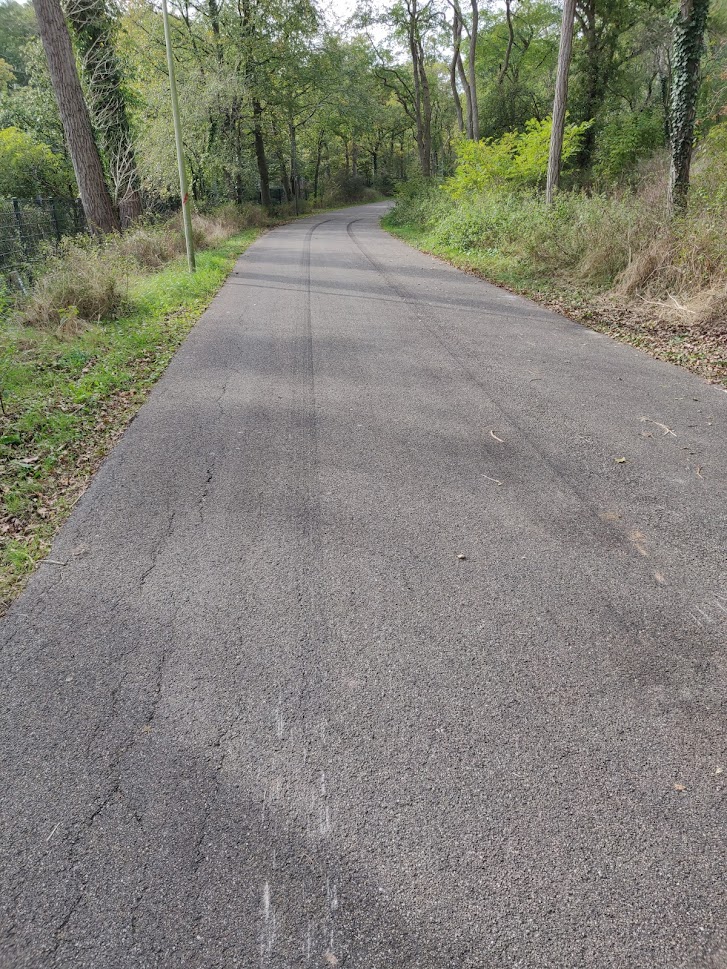

Hmpf, ik weet toch zeker dat een '05 MB E55 AMG geen LSD heeft. Maar wel 2 strepen op het asfalt? Hoe zit dat dan?Jan Terwolde schreef: 10 okt 2022, 09:31 Gewoon even bij de proefrit 1 wiel in t gras en gas geven. Of 2 strepen op het asfalt maken![]()
- IMG_20211017_150605.jpg (321.02 KiB) 6740 keer bekeken

Gelijke wieldruk rechtdoor

Zit daar ook al een remsper of iets in die richting op? Met mijn 330i met supercharger had je geen schijn van kans om 2 strepen te trekken.Joël D. schreef: 10 okt 2022, 20:34Hmpf, ik weet toch zeker dat een '05 MB E55 AMG geen LSD heeft. Maar wel 2 strepen op het asfalt? Hoe zit dat dan?Jan Terwolde schreef: 10 okt 2022, 09:31 Gewoon even bij de proefrit 1 wiel in t gras en gas geven. Of 2 strepen op het asfalt maken![]()
Misschien maar even met de 1 serie proberen, maar wel eerst achterremblokken bestellen dan

Mijn 130i met open diff trok ook 2 strepen bij rechtdoor vanuit stilstand. Dus idd gelijke wieldruk. En dat voor koning wielspin, wat een 130i std. is.
