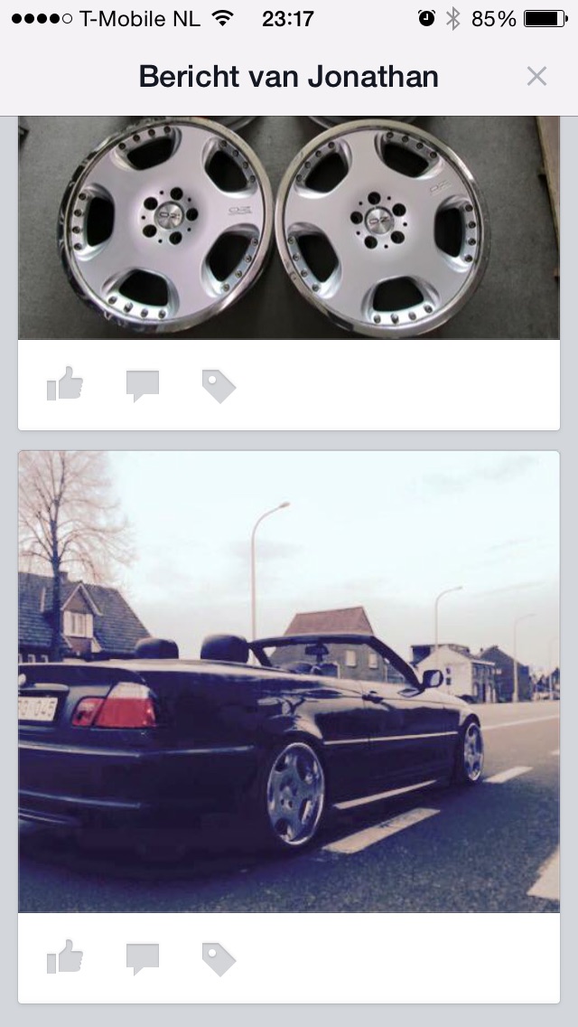

Deze . Had deze velgen op mijn 320. Maar dan 8,5 j rondom en juiste et waarde.
En ik weet het vele zullen dit MB velgen vinden.
Maar ik vind ze super
- image.jpg (128.53 KiB) 4503 keer bekeken

Voorbeeld foto denk ik?
Wielen zijn mooi, ach en dat het idd Mercedes look wielen zijn, in VAG land is dat helemaal hip andere wielen op je VW.

nee is geen voorbeeld foto. dit zijn de echte wielen
Bovenste foto zijn de voorvelgen.
Ben bang dat het allemaal niet gaat passen. Ik wiel de wielkasten achter wel uitrollen, maar die helemaal oprekken. De bedoeling is dat zo'n set voor de zomer en in de winter (zover er mee gereden worden) de oem terug te plaatsen.

Je kan ook nog met camber spelen. Al wil je neem ik niet aan van die idiote "StanceWorks" camberwaardes hebben.
Ik rijd achter met 9" (J is nog steeds geen breedteaanduiding) x17 Et26. Banden zijn iets getrokken en wielkasten heb ik de rand laten platrollen en is enkele mm naar buiten gehaald. Maar dat is met het blote ook onzichtbaar.

lastig.
probleem is dat het een eind weg van me. Is niet even gaan kijken . en zit geen band om heen.
dan kan je even proberen om te kijken of het met een kleine aanpassing wel lukt. of dat je een nieuwe wielkast omheem moet bouwen (wat ik niet wil)

Sja, meten is weten en als je echt wat wilt...

Als 9x17 ET26 al werk nodig heeft om niet aan te lopen, kun je op je klompen aanvoelen dat nagenoeg 19mm meer naar buiten zeker niet gaat passen.

Ik zou er geen moeite in steken. Past gewoonweg niet in een E36 koets. De vraag is of je wel moet willen dat het past want met zulke afwijkende maten gaat de geometrie van het onderstel compleet naar de knoppen.

8.5" Et35 moet probleemloos passen. M3 achter is ET41 op 8.5. En die wielen hebben zo zeeën van ruimte.
Milka: mooiste is het niet, maar je kan wielen laten vullen en herboren naar elke steek. Of als het in de buurt zit, met "wobble" bouten.
J is niks anders dan de aanduiding van type velgbed, maar ook weer zoiets wat mensen klakkeloos zijn gaan noemen in wielmaten. Die worden, diameter, breedte, nog altijd aangeduid in inches, met symbool ".
Maar goed, iedereen snapt het wel, maar het blijft incorrect.
ET is de afstand van het midden v.d. velg tot de montageflens van de velg. ET is dus afhankelijk van de breedte of iets wel/niet past. Voor elke inch breedte erbij neemt de ET waarde met de helft +/- 125mm toe of af. Afhankelijk waar je de extra breedte toevoegt. Buitenkant of binnenkant van het hart.

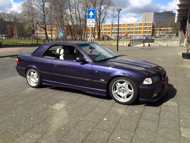

Update
Vandaag voorkant 1,5 cm lager gezet . Hing toch een beetje achterover.
Liefst zou ik achter wat hoger zetten. Echter met kw lukt dat niet. Staat niet al op maximaal.
Gelijk laten uitlijnen. Stuur gedrag is duidelijk beter . Was al een tijd niet uitgelijnd
Nu iets meer km gereden en besloten kw set te laten. Begint nu te wennen
Volgend wordt een rvs demper
