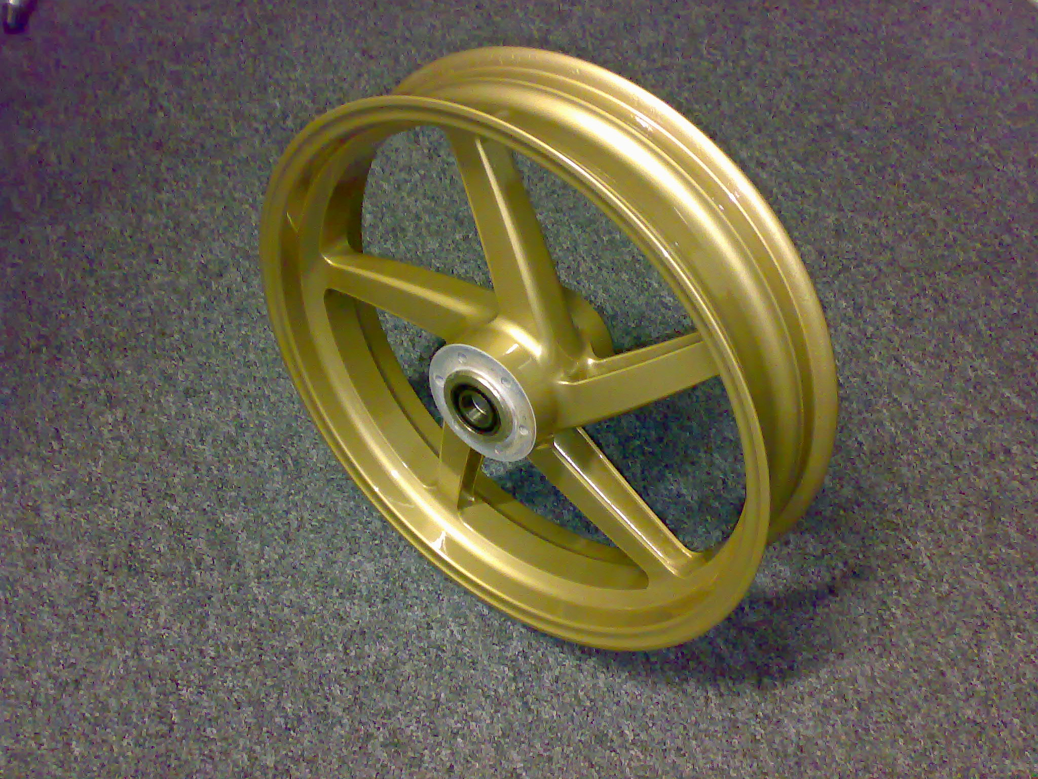

Ik zat met de eerste kleur een beetje in de maag met de andere
delen van de fiets, die moeten dan ook weer een aparte kleur hebben.
Maar één ding wist en weet ik wel, de vork moet wel bij de wielen passen.
En ik heb een setje gouden en een setje donkergrijze wielen.
De keuze die ik nu gemaakt heb lijkt me de beste.
Nu alleen nog nadenken over alle kuipdelen...

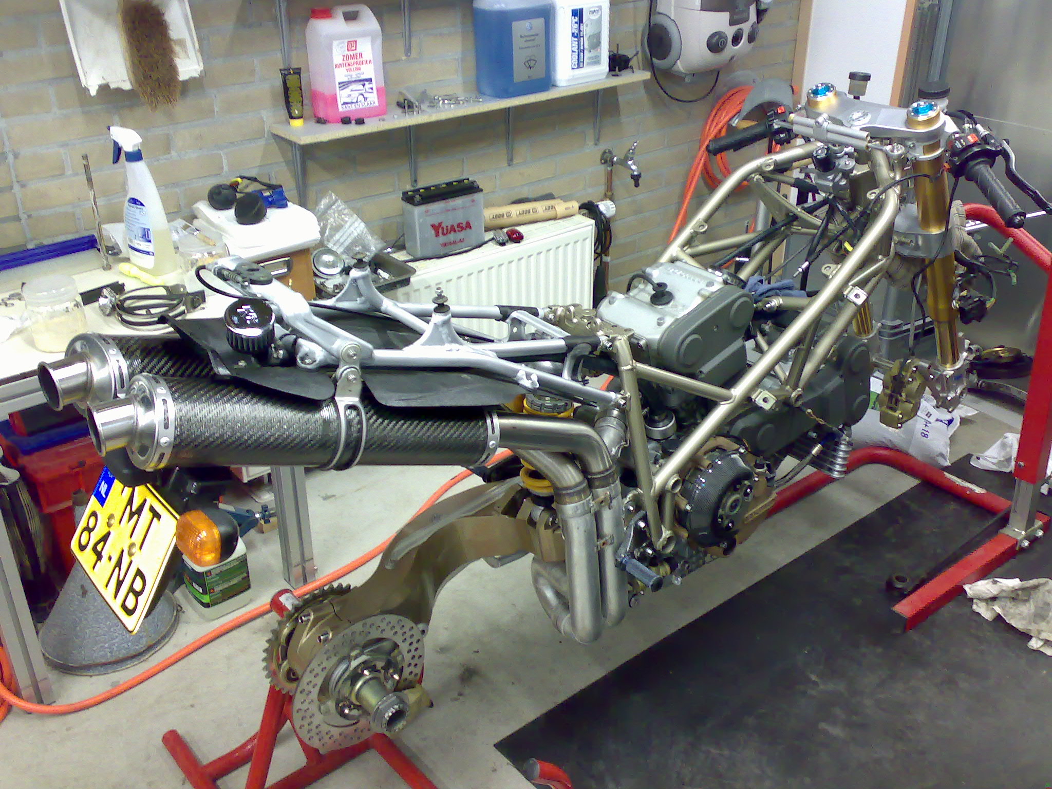

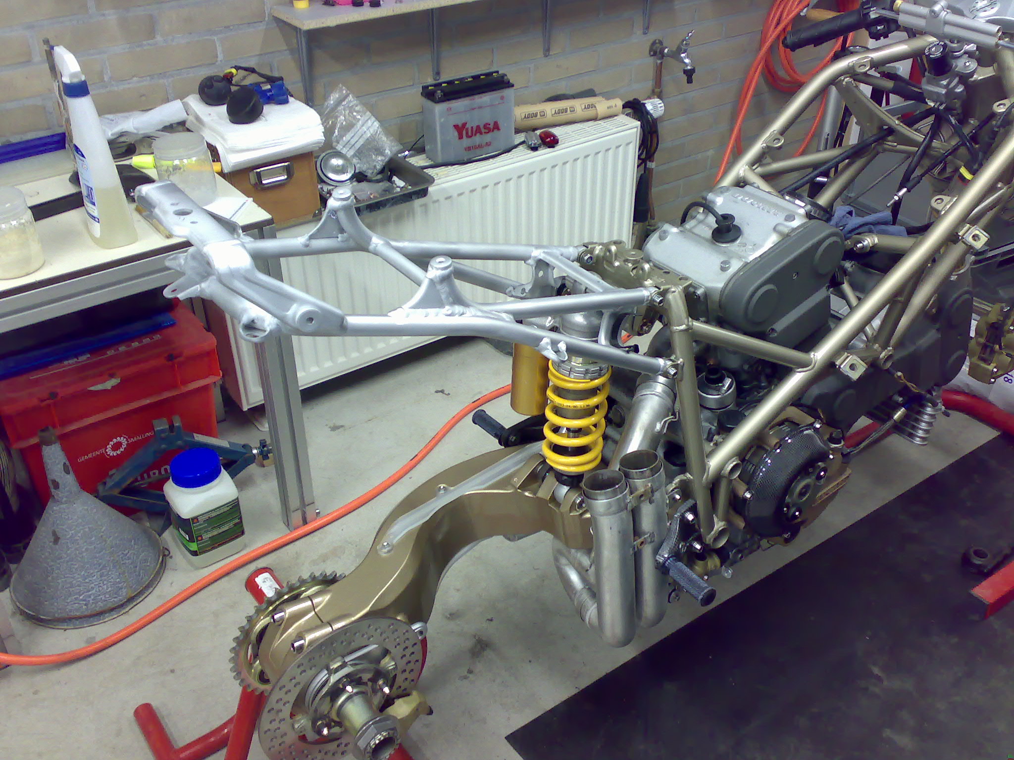

Met de Duuk was ik bij de montage van de achtervork gebleven en hier gaan
we dus ook maar mee verder.
Het subframe was tijdens het ongeval niet helemaal gespaard gebleven en
dus moest ik hier wat laswerk aan verrichten.
Bij mijn werkgever kan ik aluminium lassen en liquid honen zodat na een pauze
het subframe weer als nieuw mee naar huis kon.
Hier kon ik dan de achterkant van de fiets weer wat verder opbouwen.

Na een lange tijd (bijna) niks aan de fiets te hebben gedaan, heb ik de
Marchesini's maar even naar Nijkerk gebracht voor een mooie frisse
goudkleurige laklaag.
En wel bij de firma Wheeltrim.
Hier voor de Subaru al een aantal wielen laten richten, dit omdat ik er
drie had krom gereden tijdens excursies op onverharde paden... :oops:
Mijn ervaringen waren hier vanaf dag één heel erg goed en dus heb ik
hier mijn wielen van de motor naar volle tevredenheid laten coaten.
Hier krijg je de wielen op de juiste manier weer mee naar huis, oftewel
de schijven en wielmoer-achter kunnen er zo tegen aan.
Dit omdat ze na het poedercoaten de aanlegvlakken lichtjes afdraaien zodat
hier de laklaag weer is verdwenen.
http://www.wheeltrim.nl/" onclick="window.open(this.href);return false;
richardk
Berichten: 718
Lid geworden op: 26 okt 2009, 12:23
Locatie: 0513
Re: DUCATI 916 SP FEBUR carbon koplamp/kuipdrager...
Bericht door richardk » 25 jan 2011, 21:03
mooi hoor
Berichten: 22664
Re: DUCATI 916 SP bijna weer op de wielen...
Bericht door Niels » 25 jan 2011, 21:28
Super :D
