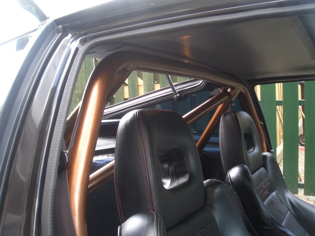

Ik zit mee te lezen, omdat ik mijn auto meer circuit waardig wil maken. Een aantal dingen zijn al aangepast, zoals de remmen. Een gedachte is om er een rolkooi in te bouwen, dit om de stijfheid van de auto te verbeteren en voor de veiligheid natuurlijk. Aangezien ik er wel mee naar het circuit wil blijven rijden en dan dus zonder helm rij, heb ik er niet bij stilgestaan wat zo'n rolkooi doet met je onbeschermde hoofdje ten tijden van een ongeval. Nu zijn er ook 4 punts rolkooien die achter de stoelen omhoog komen en naar achteren gaan. Hier kun je ook mooi de gordels aan vast maken. Is dit een goed compromis ten opzichte van een complete rolkooi, of is dit alleen handig wanneer je over de kop slaat?

4 punt rolkooi
4 punt rolkooi
4 punts rolkooi.jpg (92.48 KiB) 1160 keer bekeken

Arjan, met een normale koprol zal dat voldoen, maar raak je als je op je zij gaat of op zijn dak een ander obstakel met bv de voorkant of ruit of zijkant raakt,dan heeft zon kooi geen enkele zin.
Afweging is dus hoe groot het risico is.
Trouens als je op straat een ongeluk krijgt en je gaat op zijn dak raak je met je hoofd ook die rolkooi van de foto zo te zien.

Die kooi die Arjan erop heeft staan is zon typische kooi die je los op de vloer achterin een glimmende golf ziet liggen, verchroomd en wel, ik zou zeker ook aan de voorkant buizen willen hebben, bij je raam kan het aardig plat worden.. als ze dan enorm hard remmen kiepelt zon kooi zon beetje voorover..
Tevens brengt die kooi als ie niet het dak en de stijlen raakt(vastlast) geen enkele meerwaarde aan de stijfheid van de auto..

De bovenstaande kooi zit met bouten vast en achter zit deze ook vastgebout op de wielkasten, dus zal wel iets stijfheid toevoegen, maarrr het is beter om voor een 6 punts kooi te gaan lees ik :) .
