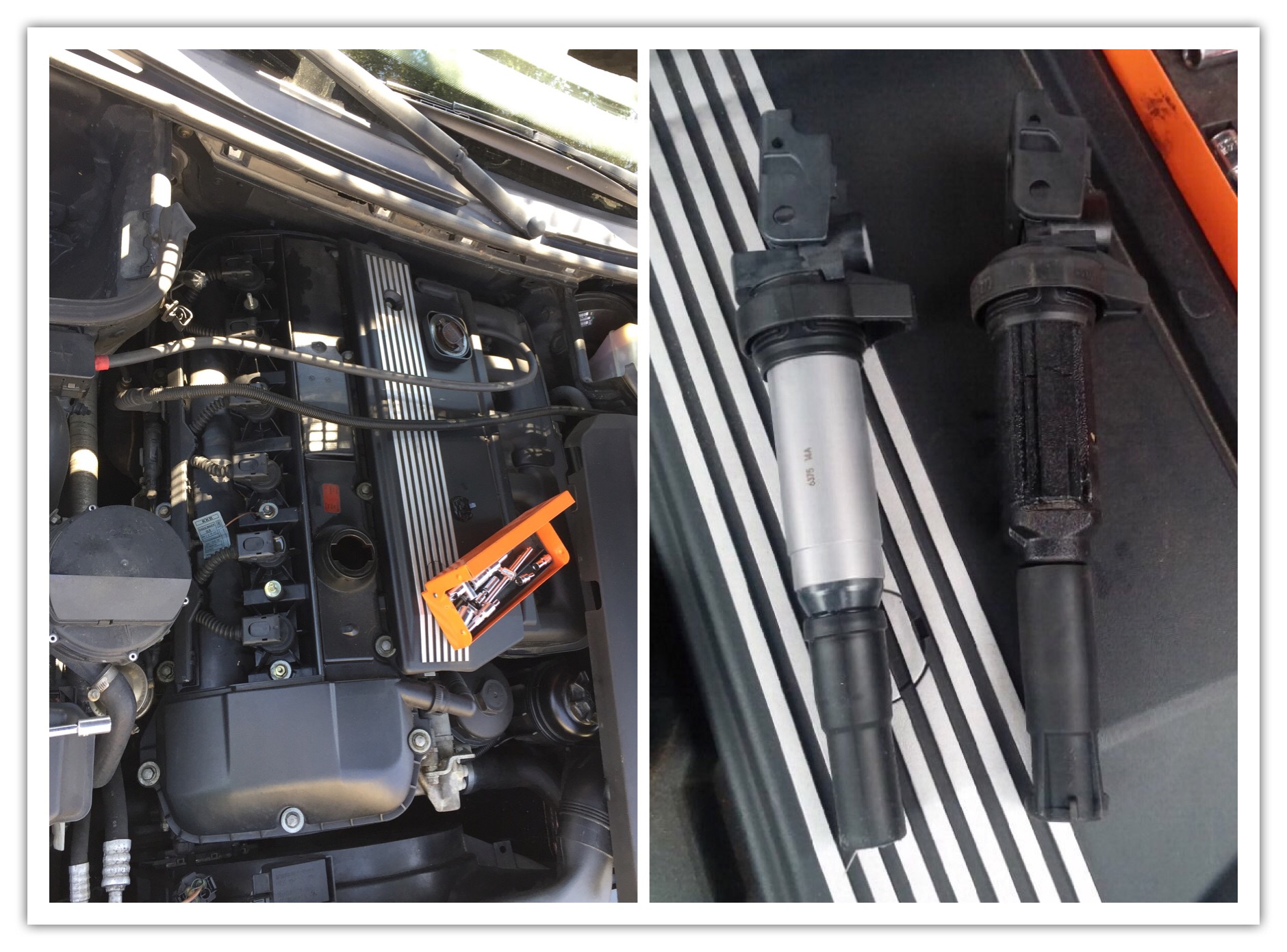

En toen had ik vanochtend ineens een 5 cilinder
Gelukkig eigen uitlees computer dus ff lezen, eerste cilinder deed niet meer mee...
Net maar even nieuwe bobine gehaald en er in gezet en hij loopt weer heerlijk soepel op zijn 6 pootjes

- RJK
- Berichten: 3756
Re: E46 325i touring (5 cilinder...)
Lekker snel opgelost weer
- Martijn_bmw
- Berichten: 30214
Meeste werk is nog de bak van het interieur filter weghalen (4 torxen en die kabels door het gootje)
En van de oude bobine bleef het rubber in het gat om de bougie zitten
dat was wel even een geëtter omdat het te diep is voor een normaal punt tangetje maar ik heb hem er uit gekregen
Zulke dingen wil ik altijd meteen oplossen haha, tis mijn daily en zonder auto kan ik eigenlijk niet
ik heb voor zoiets 2 van die tangen met lange stelen en grijp bekken speciaal voor bougie doppen zeg maar, had namelijk ooit ook zoiets van de rubberdop die bleef zitten

Hoi Martijn,
Even voor de zekerheid, welke vd twee bobines in nu de nieuwe? Ik hoop die met het zilveren omhulsel? Dat is namelijk een originele. Die andere had ik ook op mijn E60 geprobeerd (alle zes vervangen) maar bleek Chinese troep. In de eerste 100km waren er al twee gesneuveld
Toen maar andere wel goede (ook duurdere...) geplaatst.
Groet,
Reinier

Hoi Reinier,
Idd die met het zilveren omhulsel is de nieuwe
De goeie gelukkig haha.
En tja 6 vervangen... De een zegt van de wel de ander zegt onzin.
Ik weet niet, ik hou mijn auto netjes bij en doe onderhoud wanneer voorgeschreven vervang wat stuk is maar om dingen te vervangen die niet stuk zijn vind ik meestal toch niet nodig.
