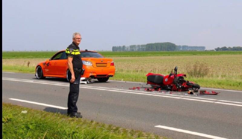

Zat nog even te zoeken naar foto’s maar kan ze niet meer vinden
die ex oranje heeft van achter ook een tik gehad. Geloof dat er een motor rijder op geklapt was.. als je genoeg geld mee neemt mag je de M6 ook ophalen hoor
moet er wel bij zeggen dat je dat niet gaat redden met 29K

Kan niet missen dat het deze moest zijn.speedy25 schreef: 13 dec 2018, 18:54 Zat nog even te zoeken naar foto’s maar kan ze niet meer vindendie ex oranje heeft van achter ook een tik gehad. Geloof dat er een motor rijder op geklapt was.. als je genoeg geld mee neemt mag je de M6 ook ophalen hoor
https://www.hvzeeland.nl/nieuws/33377-m ... -deltaweg/
- 89F761E0-4065-42B8-B80D-1FF1792CDFC2.jpeg (45.27 KiB) 3149 keer bekeken
