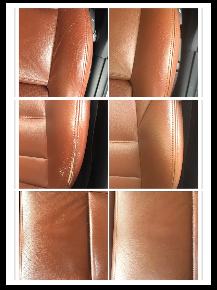

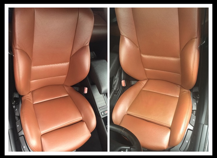

Na 227.000km konden de stoelen wel wat tlc gebruiken... Niet dat het heel ernstig was, vaak zie je veel meer instapschade maar de kleur op de rand en wat kleine plekjes in het midden van de stoel hadden geen kleur meer...
Dus ben laatst langs colorlock gereden en een kleur op maat laten maken, die was vandaag binnen dus meteen aan de slag gegaan!
Bijrijderstoel had nog geen kale plekjes maar voor het gevoel even meegepakt.
Plaatjes bij het praatje:
(Geen idee waarom, ik denk lichtinval ofzo maar de linker stoel lijkt veel lichter na behandeling dat is in het echt gelukkig niet zo haha, alles ziet er weer uit qua kleur zoals de rechter stoel op de foto)

Ziet er weer net uit Martijn. Is ook weer prettiger instappen voor je gevoel neem ik aan.

Thnx! Ja super makkelijk. Reiniger met bijgeleverde doekje en de kleur fresh met bijgeleverde sponsje gewoon op sponsje doen en rondjes draaien en laten drogen 15min zo een laagje of 4 heb ik gedaan.
Werkt echt top
