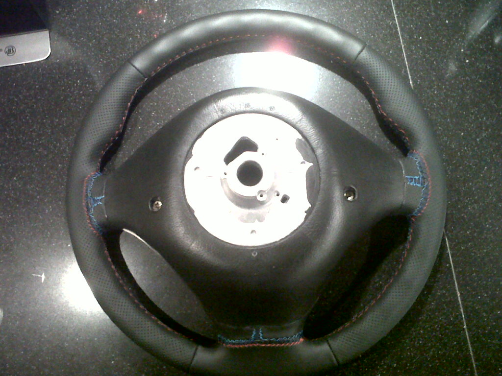

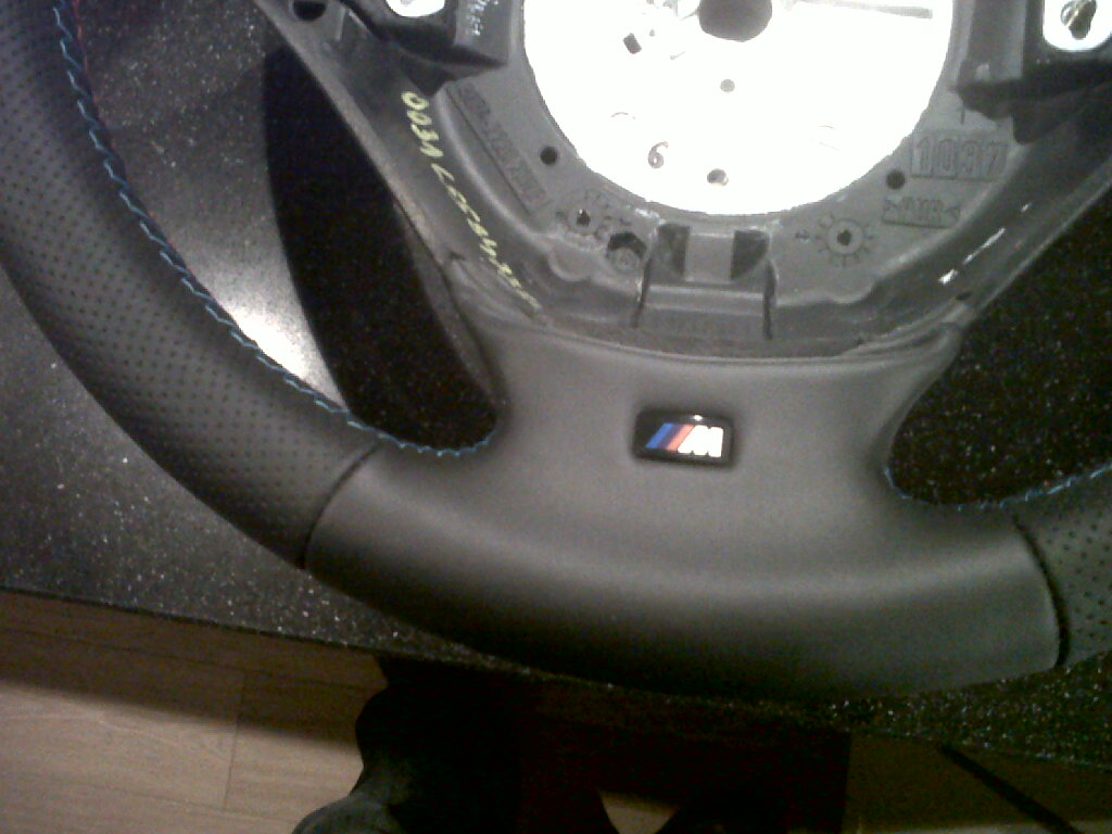

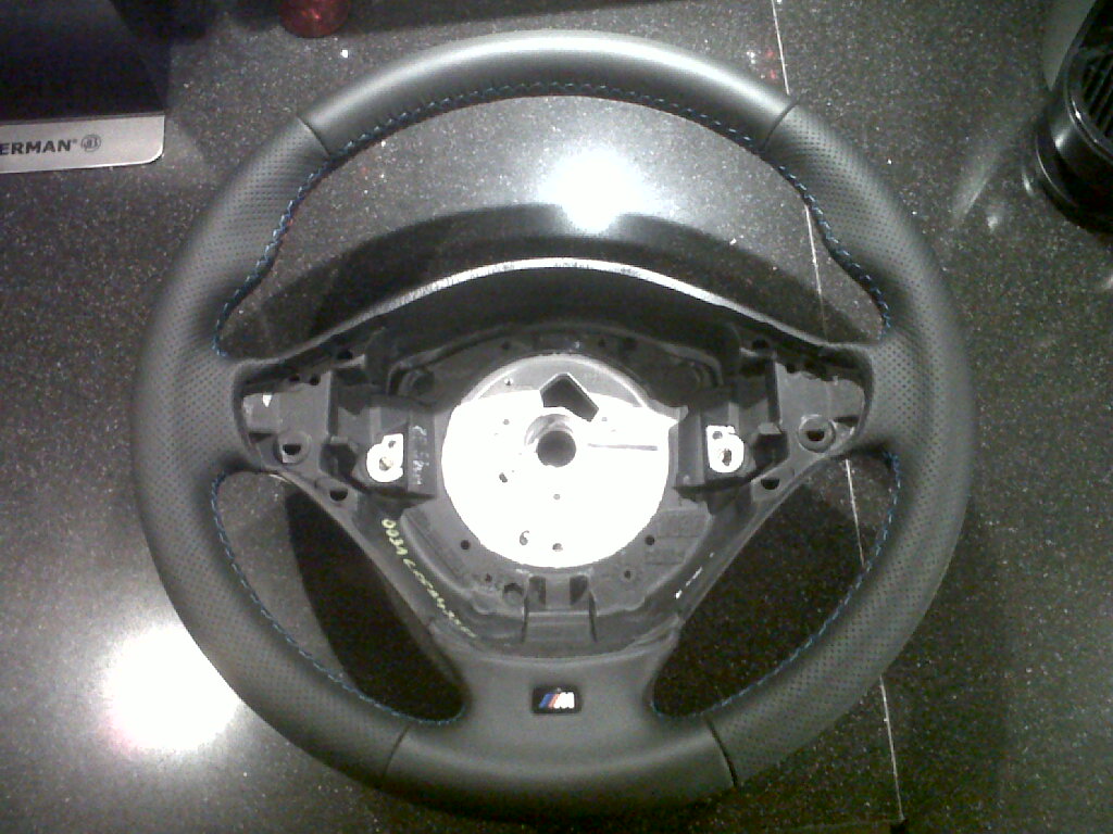

Bericht door Fabian » 07 mar 2012, 19:12
Vandaag het nieuw beklede stuur van de m3 ontvangen. Ziet er echt top uit. Stuur is ook net wat dikker gemaakt en dat is ook heerlijk!
Na de nordschleife gaat het stuur van de z3 dus even openneer :)
Zal morgen een foto posten vanaf mn werk, want dat is me nog nooit gelukt vanaf een Ipad......( mn huis is afgelopen weekend leeggeroofd, dus heb nog maar weinig elektronica in huis :( )
Re: Z3 Coupe 2.8 + Z4 2.0 + 116i + E36 M3 3.2 sedan
Bericht door GTRene » 07 mar 2012, 19:19
ochja...erg zuur zoiets, ook veel papieren/documenten weg? dat lijkt me ook een gedoe allemaal weer regelen e.d.
wel benieuwd naar het stuurtje, je zegt iets dikker zouden ze dan bv de ondergrond hebben laten zitten? dus over de oude heen gemaakt?

Berichten: 7460
Bericht door Fabian » 08 mar 2012, 09:08
Tussen opsturen en terugontvangen zaten precies 13 dagen, dus dat is keurig :)
Bericht door GTRene » 08 mar 2012, 09:28
netjes, krijg je trouwens je eigen stuurtje terug of houden ze jouwe en sturen ze een die al gedaan was terug :D
Berichten: 42005

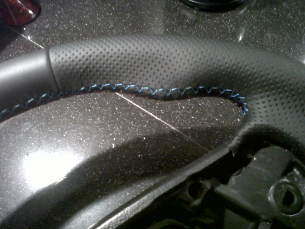

Bericht door Knot » 08 mar 2012, 09:34
Ziet er vrij netjes uit hoor, op de millimeter ook die stiksels.
