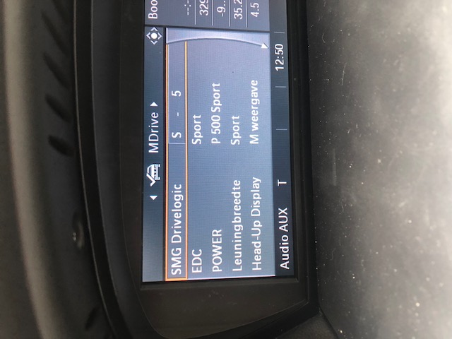

Kort vraagje hier voor ik een apart topic ervoor aanmaak. Weet iemand of M Dynamic Mode standaard op al de M5’s is geleverd? Mijn M Drive geeft geen optie tot wijzigen van DSC maar kan geen M5 vinden die het niet heeft zo snel.. MDM lampje in instrumentenpaneel licht wel op bij contact aan maar staat dus niet in het systeem geprogrammeerd. Alvast bedankt!

Dat is niet helemaal waar MDM modus kan je wel degelijk activeren in het idrive systeem! Tenminste bij mijn M6 wel bij het M drive menu settings heb ik 3 standen staan voor het diff namelijk aan, uit en de M dynamic mode. Ik heb in de M stand dus ook heb MDM lampje branden in de cluster. Zet jij in het M drive menu de diff settng bv op aan dan zal het MDM lampje niet branden in de M stand.

Het zou volgens het boekje en youtube enz inderdaad via I drive geactiveerd moeten worden. Echter bied de gehele mogelijkheid DSC zich niet aan in mijn M drive menu.. Volgens mij zit er een fout in me software ergens.
Al zit ik me nu af te vragen hoe je aan een diff setting komt? MDM zit toch in de DSC verwerkt en laat via traction control meer wielspin toe achterwiel tov voorwiel dan met DSC volledig aan?
Edit; dit staat in mijn menu. Sorry voor het kapen van dit topic, ik kreeg ook al reactie via PM.
Edit 2, de foto was niet zichtbaar, thanks ErikS. Nu in de bijlagen geplaatst en hopelijk wel zichtbaar - enkel gekanteld, maar hij wilt hem niet anders hebben blijkbaar.

Apart, ik heb twee exemplaren gehad met de CCC maar daar stond altijd DSC in. Nu met CIC ook. Wat ik dan weer nooit heb gezien is Leuningbreedte...

Actieve stoelen is een aparte optie.
Als ik het mij goed herinner is de enige plek in de iDrive van mijn oude Touring (nu die van JeroenT) waar je iets met MDM kunt doen in het voorprogrammeren van de M knop op het stuur.

Correctie diff settings bedoelde ik inderdaad de DSC mee 😅 maar die ontbreekt helemaal in jou M drive menu zie ik. Al uitgelezen misschien toch een software fout. @ Bm-dub leuningsbreedte heeft de M6 niet aangezien de M6 geen actieve stoelen heeft.
