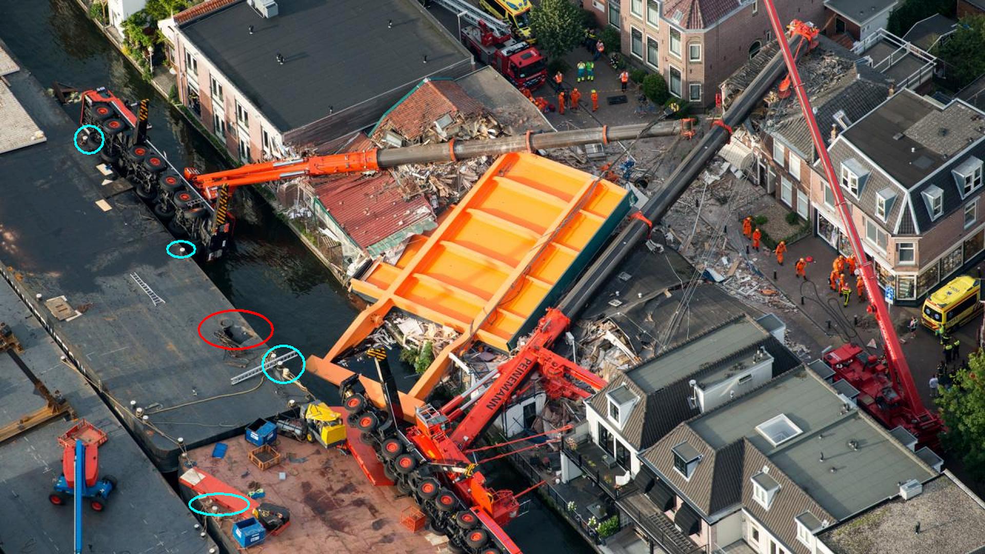

je ziet trouwens op die foto van de vorige pagina ook dat er een soort afdruk van iets door het dek is gegaan...
verder zeiden ze (en kon je ook zien) dat de voet stukken van die kranen niet gezekerd waren, stonden op wat planken oid op de zijkant van de boten...terwijl je ook op die boten van die uitsteek stukken hebt waar die bv tegen aan zou kunnen glijden voor nood, maar nu gleed het zo van de boot af, stond niet bij die uitsteek stukken aan de zijkant zeg maar.
magoed, gelukkig niemand echt gewond en met de schrik vrij gekomen, zal nog heel wat gedoe zijn om die kranen op te hijsen nu ze nog uitgeschoven staan...
Bericht door GTRene » 05 aug 2015, 14:40
met rood is (of lijkt zo) dat ingezakte deel op dat ponton en met blauw omlijnd die uitsteek stukken wat wellicht had kunnen helpen (tegen afglijden)

GTRene schreef:met rood is (of lijkt zo) dat ingezakte deel op dat ponton en met blauw omlijnd die uitsteek stukken wat wellicht had kunnen helpen (tegen afglijden)
Rene
die rode cirkel zal de punt van het brugdeel vermoedelijk op gevallen zijn.
Die blauw cirkels zijn bolders, die houden een schuivende kraan van 2 a 300 ton echt niet tegen.

Die onderste, Demag 700 AC....volgens google weegt die 238000lb.....Als die nog een beetje nazakt, dan maakt die kleine kraan van de brandweer ook meteen een buiging voorwaarts.
Verder, zit zo'n kraan natuurlijk vol met hydrauliek en diesel. Dat zal dan wel lekker zijn voor dat kanaal aldaar, nu daar 2 van die dinkytoys daar liggen te badderen...... :coffee:

JP schreef:Ik ben maar een leek, maar kan "genieten" van zulks mooi, groot en mobiel materiaal.....maar een kraan heeft toch op het chassis ook een waterpas/levelling systeem. Als de barge gaat hellen, levelt de kraan dan niet bij? Of gaat dit te snel ?
Je kan een schip of een barge of whatever beladen met een zwaartepunt boven de waterlijn, dat is het punt niet. Maar er is een punt dat het zelfrichtend moment bij slagzij negatief word, hoe hoger het zwaartepunt van het geheel hoe minder slagzij het hebben kan. En dan helt hij net zo lang door todat hij op zijn kop ligt of de kraan er afvalt. Daar kan geen auto levelling of wat dan ook tegen op.
Normaal moet je dat berekenen voordat je een schip belaad, hoe hoog het zwaartepunt ligt tov het kantelpunt, daar zijn wettelijke eisen voor.
Ik weet niet wat het gewicht van dat brugdek is, maar als een zeeschip bijvoorbeeld een zwaar stuk laad dan is het ook niet ongewoon dat ze tijdens het hijsen moeten tegenballasten om het zaakje overeind te houden.
LOL@ Robin trouwens ik had op die video niet eens zo snel gezien dat het ook nog eens 2 aparte pontons waren.
Wat mij alleen niet duidelijk is, blijbaar hebben ze het dek toch op weten te pakken maar is hij naar de andere kant gevallen. Ik zou denken dat hij dezelfde kant op valt., op het moment dat ze hem ophijsen.
