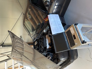

RJK schreef: 10 sep 2023, 00:33 De wat moeizame warme start (koud start de motor zeer snel maar warm moet je vaak wat langer doorstarten) is nog steeds niet opgelost. De 484 ECU is uitleesbaar met INPA dus daar ga ik binnenkort maar eens mee stoeien, in de hoop op die manier iets van een verklaring te kunnen vinden.

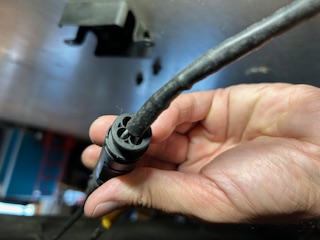

Nagenoeg een jaar later…deze week eindelijk eens tijd gemaakt om verder te graven in de oorzaak van de lastige warme start. Met INPA had ik al bepaald dat er een foutcode op de rechtse lambda-sensor was. Met een andere sensor bleef die foutcode hetzelfde dus dacht ik dat er wellicht een beschadiging in de bedrading zou zitten.
De hele kabel naar de lambda-sensor naar boven gehaald om deze te inspecteren op schade. Niets te zien…dan maar draadschema erbij en bij de ECU meten of er ergens een onderbreking of juist sluiting zit.
Met het draadschema was het eenvoudig om de pennen op de ECU-stekker te matchen met de pennen in de lambda-sensor stekker. Echter, met de multimeter op geen enkele van de vier draden continuïteit te meten met de juiste pen op de ECU! :hmmm:
Ik werd pas wakker toen ik wel continuïteit vond tussen de ECU en een andere (dan de juiste) pen van de lambda-stekker. Hè…de pennen zitten in de verkeerde volgorde in de lambda-stekker!
De pennen uit de stekker gepruts, op de correcte plek terug gezet, probleem opgelost. :D
Ik snap er alleen weinig van. Ik heb die pennetjes nooit uit de lambda-stekker gehad tijdens de swap. Het moet op de e38 waar de motor uit kwam al fout gezeten hebben. Vaag…maar who cares, donderdag voor een verse APK en dan kan ik weer eens een rondje om met ‘m.

Schema dat ik erbij had was juist voor E38 740i en de pennen zitten nu wel in de stekker volgens schema. Enige dat kon bedenken is dat de idioot die ooit een universele lambda-sonde (met losse draden ipv voor gemonteerde stekker) op de auto had gezet, de draden per ongeluk verkeerd aangesloten had, en dat snel heeft gecorrigeerd door de pennetjes in de stekker te verwisselen. Er zat inderdaad wel zo’n universele lambda-sonde op de E38 indertijd…
