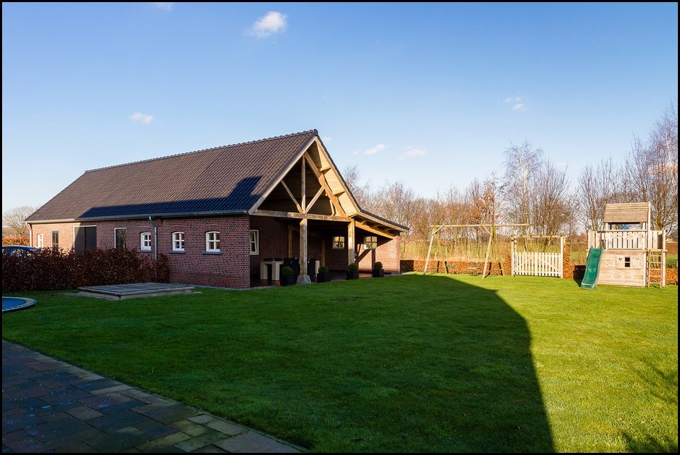

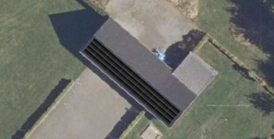

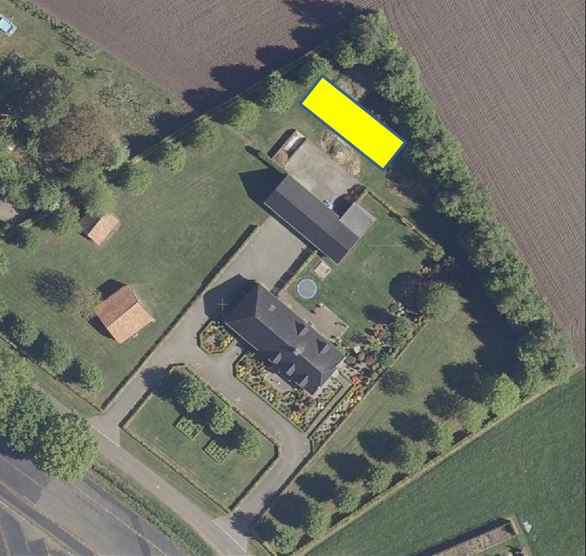

Hier inmiddels ook een offerte binnen voor 40 panelen van 320 wp op het dak die netto op een kleine 11k€ komt. Nu nog maar eens serieus over denken of we zoveel Euri aan die panelen uit willen geven want het is toch serieus geld. Daarnaast nog in dubio of we ze op het dak van de vrijstaande garage willen leggen of in het vrije veld daarachter. Qua zonuren is het verschil dak / vrije veld verwaarloosbaar. Eea is ook afhankelijk van het prijsverschil want kan me zo maar voorstellen dat frames die eronder moeten in het veld ook niet gratis zijn.
Voordeel van in het vrije veld is dat ze volledig uit zicht liggen: vanaf de straat, als je vanuit huis naar buiten kijkt en als je op het terras achter het huis zit. Nadeel is dat het wat meer werk is: voor zoveel panelen heb je toch flink wat ruimte nodig die je bij voorkeur onkruidvrij in moet richten (uitgraven, worteldoek, grind, omsloten door wat bandjes etc), er moet een kabel naar die lokatie en ze liggen natuurlijk wat diefstalgevoeliger dan wanneer ze op een dak liggen.
Ter illustratie hieronder het dak (19x4,5m) van de garage gezien vanuit het terras. De schaduw van het huis die je ziet is trouwens uiterst uitzonderlijk en die heb je alleen hartje winter enkele minuten voor zonsondergang.
Laatst gewijzigd door Paskal op 13 dec 2019, 17:16, 1 keer totaal gewijzigd.

@Luco: op het dak want?
In het veld zouden ze in het gele vlak hieronder komen te staan overigens.
En lenen voor panelen zal uiteindelijk vast ook wel lonend zijn, maar het enige waarvoor ik leen is de aanschaf van een huis en verder niet.

Omdat ik denk dat het op de grond inderdaad meer werk is en dus duurder en je bent dan toch beperkter met het gebruik van je grond, wat dus potentieel waardevermindering zou kunnen zijn, op het dak heb je daar minder last van plus dat ze dan ook gelijk verzekerd zijn bij je opstal (tenminste bij ons) en los in een veld niet.

@Luco: eens voor wat betreft meer werk. Theoretisch heb je gelijk aangaande het grondgebruik maar of die ca 100m2 minder het hem doet op die 8.000m2

Als ze niet op je opstal liggen zijn ze ook niet verzekerd he bij je opstal, dan moet je ze niet vergeten apart te verzekeren.
100M2 op 8000 is niet veel, maar kan toch een beperking zijn als je evt wilt verkopen denk ik.
