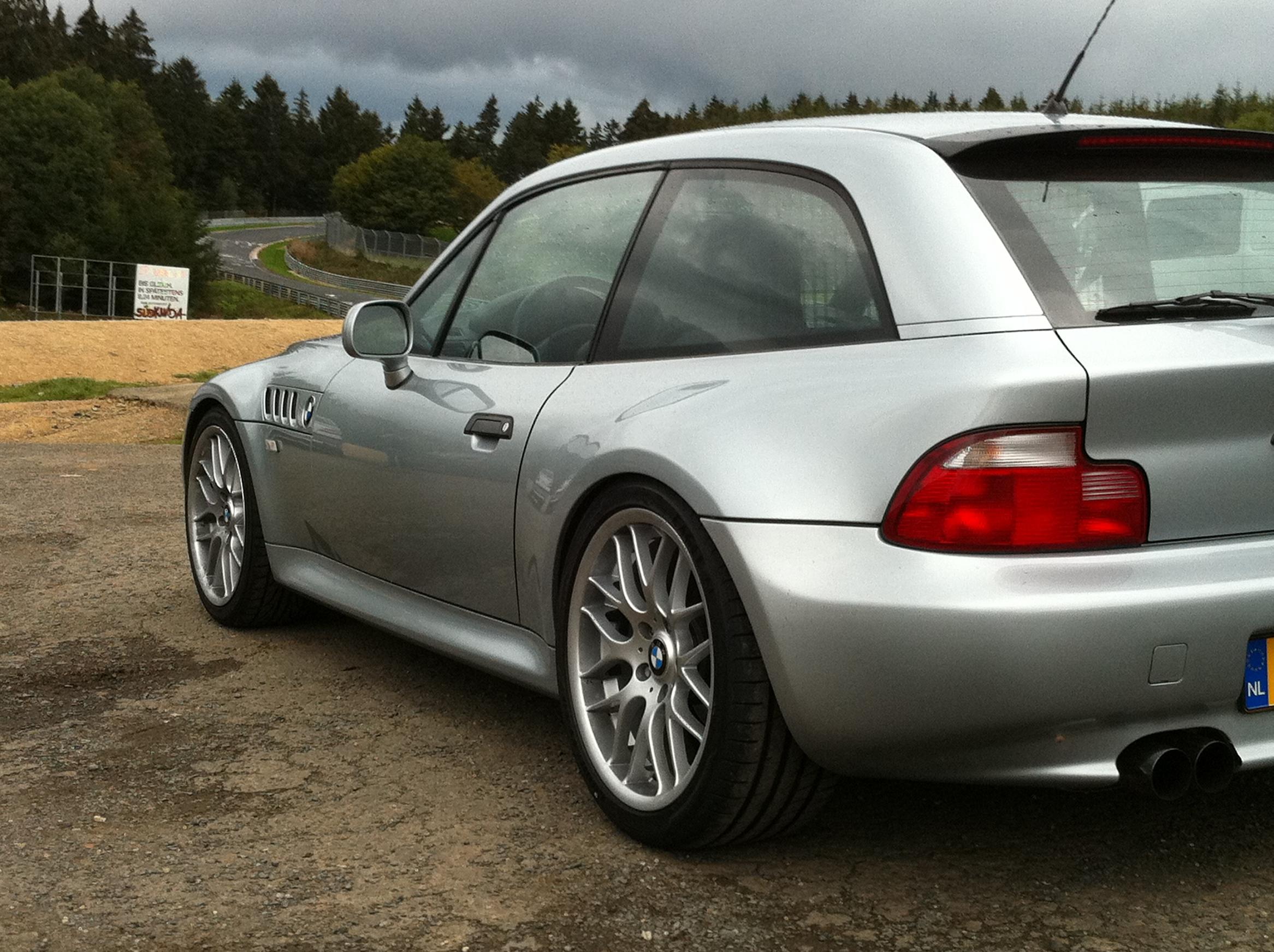

Bericht door Fabian » 12 sep 2011, 09:57
Zo gisteren 700km gemaakt met een tripje naar de Ring (de eerste keer dit jaar) met de Z3. Heerlijk lopen trappen, me vreselijk misdragen eigenlijk. Ben helemaal binnendoor heen en terug gereden en alle stuurweggetjes wel gehad. Soms ging het echt iets te (40 liter en 270km :kikker: ):df: De Racaro's zijn helemaal goedgekeurd, nu kun je tenmiste sturen ipv jezelf de hele te zitten afzetten om maar niet uit je stoel te glijden. Niet op de Ring gereden aangezien Centraal Beheer de dekking daar uitsluit. Moet nog steeds een andere verzekering regelen!
Bij extreem sturen lopen de achterbandjes nu net aan, dus de spoorverbreders moeten er tussenuit of er moeten dunnere tussen. De GY's op de achteras hebben zo immens veel grip in de regen dat de Falken op de vooras gewoon geen grip meer hebben. Alleen maar onderstuur dus :( Voorbandjes moeten dus ook maar vervangen gaan worden voor GY's....

@Fabian, dat ie net wat aanloopt bij extreem sturen is niet zo mooi, je kan eventueel ook de wings/randen wat uitrollen bij iemand die dat goed kan, je hebt waarcshijnlijk maar heel iets nodig.

Ik verwijder liever een spoorverbreder dan dat ik schermen ga uitrollen Rene :) En anders komt er de volgende keer gewoon een 245 bandje op ipv een 255. Zal ook wat schelen qua onder/overstuur denk ik. Nu is het wel erg breed achter.

En idd van je carrosserie afblijven. Gewoon een smallere band nemen en eventueel iets met je spoor verbreding doen.

Zou voor de balans een smallere achterband nemen, onderstuur is niet fijn.

ruimte naar binnen toe (achter) bij een Z3 coupe is er genoeg, als je de randen niet trekt dan maar de spacers verwijderen of dunnere :D
smallere banden nergens voor nodig achter :wink:

Ik zou de spacers eraf pakken, of de helft dunner erop. Banden zijn breder dus het ziet er sowieso net zo dik uit en spoorbreedte blijft gelijk.
