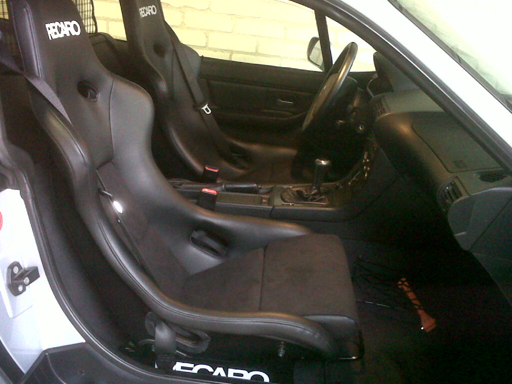

Zo, de Recaro's zitten in de Z3. Wat een genot bij het nemen van de bochten
Ze zitten nog niet helemaal naar mijn zin, maar veel beter wordt het niet. De ruimte is gewoon te beperkt in de Z3. Liefst had ik ze lager gemonteerd gehad, maar dat gaat niet met de dikte van de deuren en de oren aan de stoelen helaas....dat gaat never nooit lukken. Maar dit volstaat.
Nog 1 probleempje (wat ik vantevoren al wist), het airbaglampje brand ivm ontbreken van de passagier-aanwezigheid-sensor uit de originele stoel. Wie weet hoe ik dat kan oplossen? Moet er een weerstand tussen gezet worden ofzo?

Dikke stoelen hoor

wat gaaf die stoelen.
zal bergen schelen, helemaal als je een trackday zou doen.
maareuh hoeveel lager zou je graag willen dan?
en heb je ook foto's bekeken van andere Z3 coupe's met die stoelen?
en staan die net zo laag/hoog als die van jou?
en of kunnen ze niet nog 5<>10mm naar het midden toe om zo meer deur ruimte te krijgen?
zijn toch verstelbaar met die speciale houders onder?
geloof dat je ook de gordelhouder door de stoel kan doen of een speciale erop kan zetten zodat die niet in de weg zit?
maja als het goed is ist goed

Ziet er fraai uit. Je zou nog eens kunnen bekijken of het kussen dunner valt te maken of te wisselen is met een slankere versie waardoor je lager komt te zitten.

Heb ik voor de E36 eens gekocht, 15 euro ofzo, zal kijken ik ik dat nog kan vinden, staat ergens in mijn topic ook. Bij mij was de sensor stuk maar stoel helemaal uit elkaar halen was zonde, krijg je nooit meer zo netjes terug dus zo'n weerstand ding gekocht via marktplaats.Fabian schreef: Nog 1 probleempje (wat ik vantevoren al wist), het airbaglampje brand ivm ontbreken van de passagier-aanwezigheid-sensor uit de originele stoel. Wie weet hoe ik dat kan oplossen? Moet er een weerstand tussen gezet worden ofzo?

http://link.marktplaats.nl/469943063" onclick="window.open(this.href);return false;
deze op de aansluiting klikken en weg storing
die simuleert gewoon het matje en dat er altijd iemand op zit...

Ik zou ze nog een cm of 2 lager willen, maar dat is onmogelijk. De stoelen kunnen ook geen milimeter verder opschuiven naar de middenconsole, ik heb alle mogelijk ruimte gebruikt. Ik heb zelfs de stoelen iets zijwaarts gekanteld staan (het is maar 4mm) waardoor er bij de aansluiting tussen de stoel en het portier net iets meer ruimte ontstaat.GTRene schreef:wat gaaf die stoelen.![]()

Rody en martijn, thnx 4 the tips! Dat gaat hem worden dan

deze lijkt toch net wat laget te zitten?Fabian schreef:Zo, de Recaro's zitten in de Z3. Wat een genot bij het nemen van de bochten![]()
Lekker om na 2 maanden weer eens met de Z3 te rijden
neer hier, trouwens let op stiching, mooi voor de M coupe van Niels
http://www.mcoupe.com/profiles/blogs/20 ... ogPost:621" onclick="window.open(this.href);return false;
deze gebruikt ook andere gordel houders
zie verhaal waarom
http://forums.bimmerforums.com/forum/sh ... ?t=1106729" onclick="window.open(this.href);return false;
hier ook veel foto's en hij heeft ze geloof ik ook vrij hoog?
http://forums.bimmerforums.com/forum/sh ... p?t=532552" onclick="window.open(this.href);return false;
maja kan het niet goed zien en bij die van jou ook niet wat nou precies de verschillen zijn...

Mijn stoelen staan lager denk ik René
