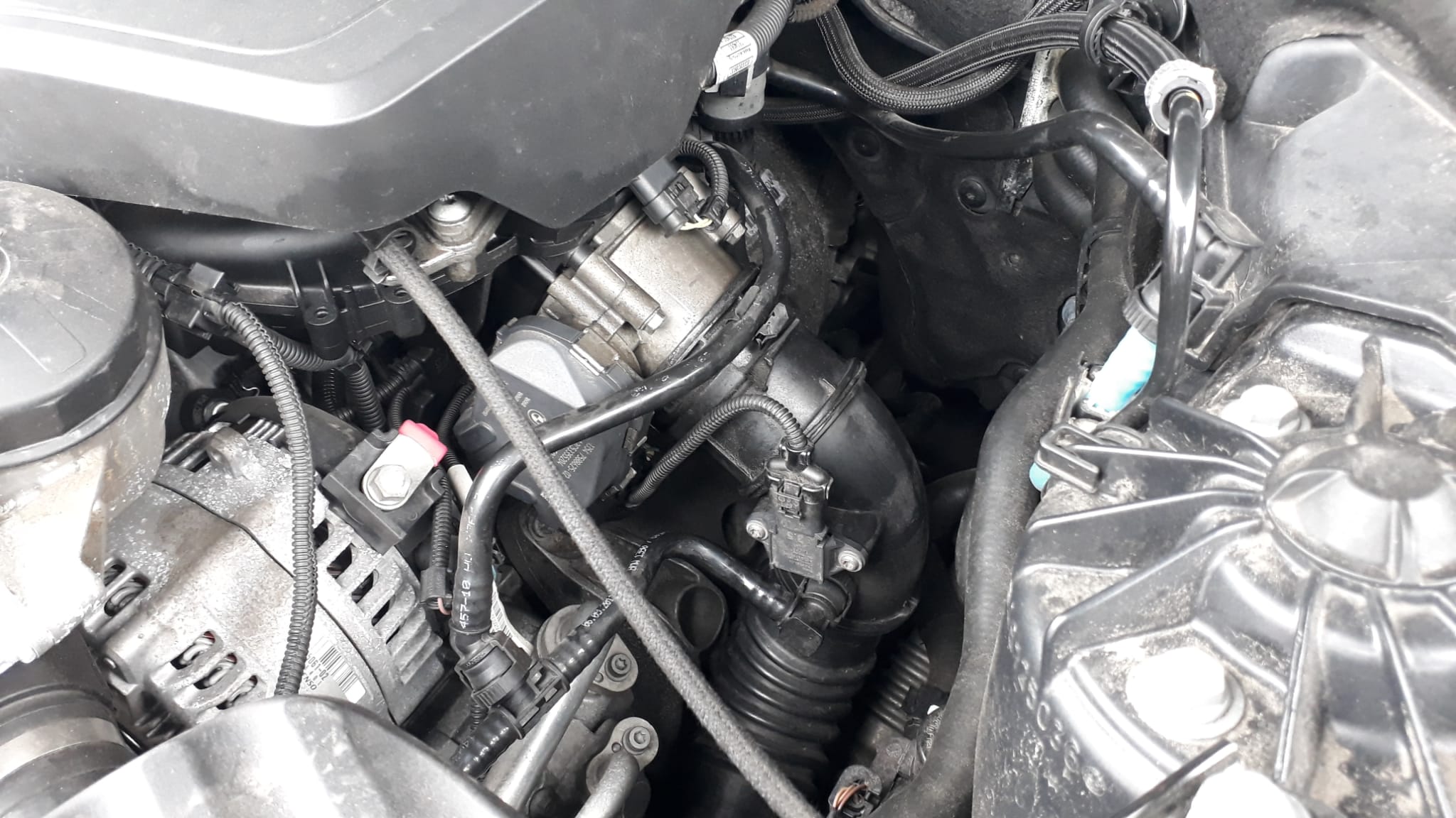

Lijkt op een luchtlekkage bij een van de turboslangen, zou hem eens laten afpersen met een rookmachine.

Wel vreemd dat hij de melding geeft van beperkt vermogen maar er valt helemaal niet meer met de auto te rijden behalve kruipstand vanaf stilstand En als je hem in handmatig zet dat hij bij stilstand zelf op schakelt naar 8.
Als het lukt zou ik nog even een filmpje maken van hoe hij in de fout gaat en wat die automaat daarna doet

Goed, met het verhaal van Automaan in gedachten, 50 euro uitlezen en 200 euro (maximaal) voor 2 uur diagnose en daarna in de luchtmassameters, brandstofpompen en wie weet zelfs versnellingsbakkoppelingen etc, naar Bleiswijk gereden vanochtend.
Net pand, niet te groot, niet te klein, Roger ook eens ontmoet en even naar de 528 gekeken. Hij heeft m uitgelezen en met gezond verstand even de handen meteen vuil gemaakt. Bleek dat de o-ring niet meer aanwezig was in de inlaatbuis, die was eraf geklapt en teruggeklikt zonder blijkbaar. Lucky shot, hij lag nog op de bodemplaat, schoongemaakt, teruggeplaatst, boel gereset en ding loopt als een zonnetje weer.
Totale kosten waren nog minder dan het uitlezen en mooie praatje van maandag. Volle punten voor Boulogne Autoworks!
