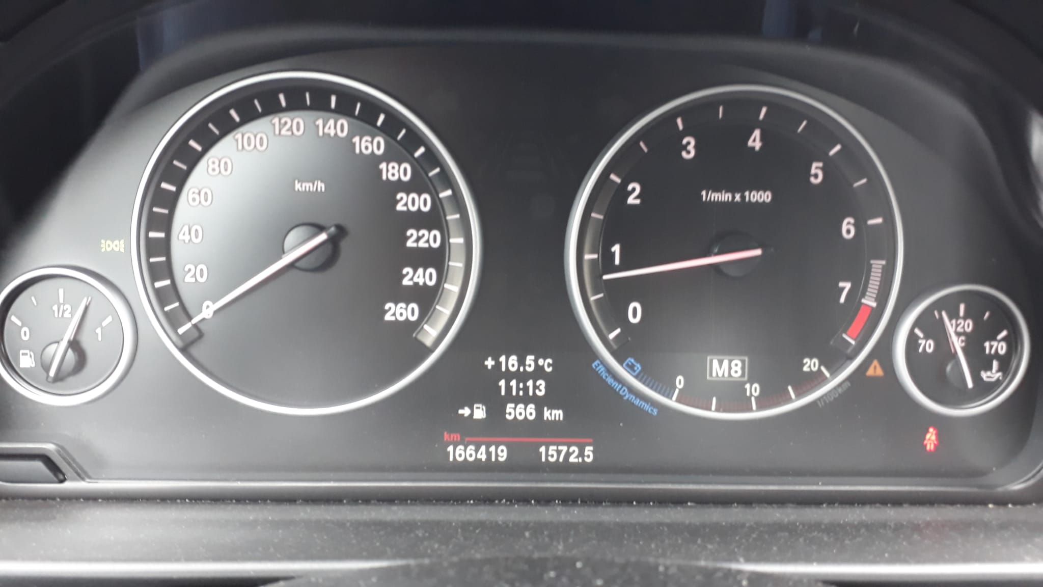

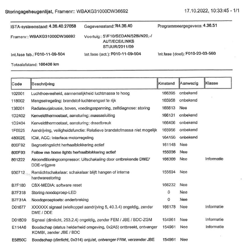

Vandaag even bij Automaan geweest, uit laten lezen en kijken wat ze ermee konden. Reviews zijn zowel positief als negatief op internet/google. Had zelf niet meteen een heel goede in druk (helaas), eerst afspreken maximaal 2 uur diagnose (a 100 per uur) en daarna weten we meer. Snap dat het een lastig probleem is maar na uitlezen wil je toch horen van een ervaren monteur, we gaan beginnen met fysieke inspectie alle turboslangen, bobines en daarna brandstoffilter en luchtmassameter vervangen oid.
Heb m daarna even in de fout gedwongen, dus in M8 bij 100 op de snelweg even gas erop houden, moet ie werken en daarna in de fout, aandrijving weg, beperkt vermogen melding, moet je uitrollen en de vluchtstrook op, uit/aan en gaat ie weer. Ook als je bij 50 in M4 flink gasgeeft krijg je hetzelfde effect.
Wat ik apart vond (maar misschien hoort dat), als je m nadat ie in de fout schiet stilzet en vanaf P weer in D zeg en dan aan een flipper trekt gaat ie zelf stilstaand met de rem erop naar de hoogste versnelling (M8) en blijft daar hangen.
