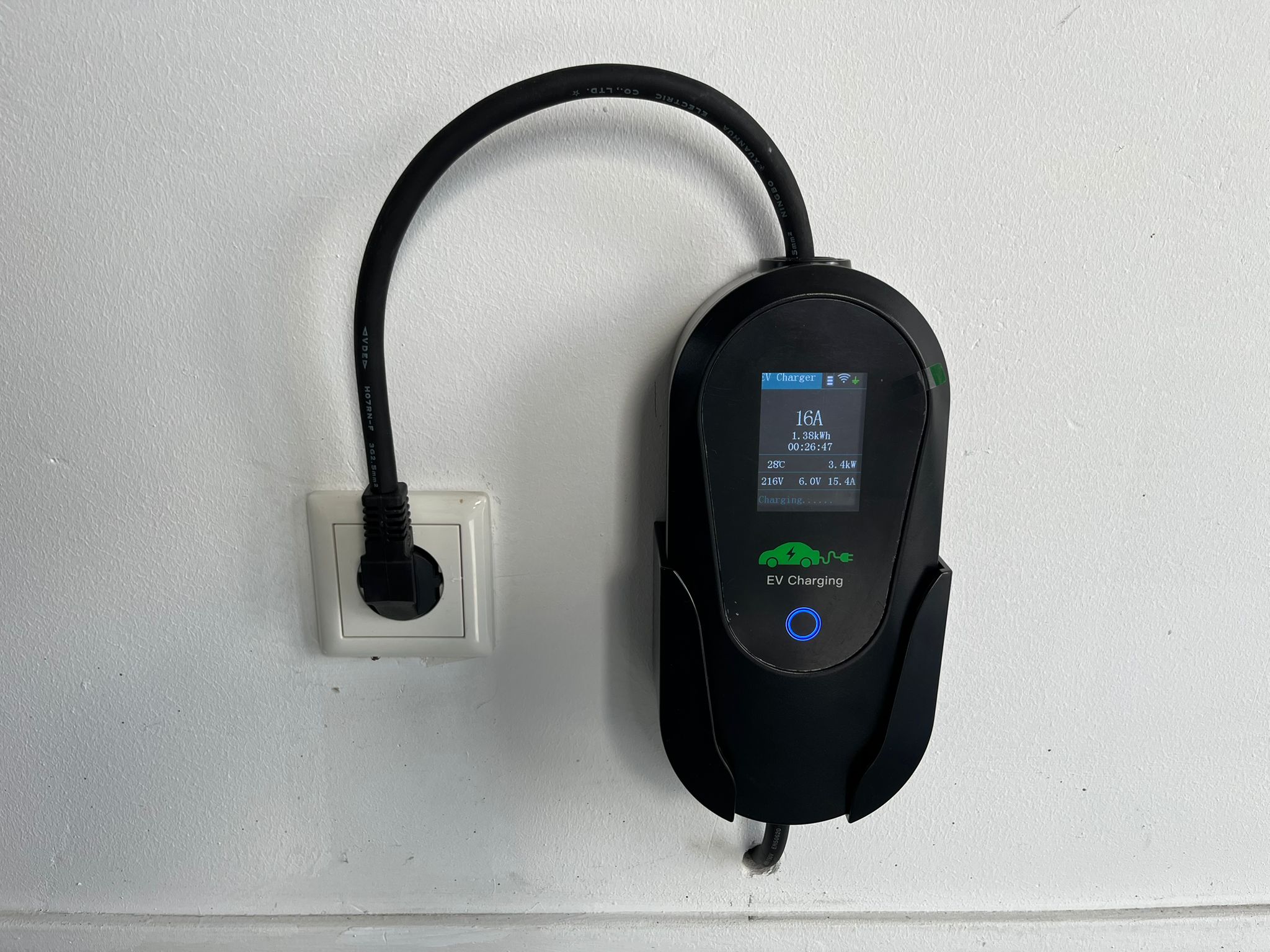

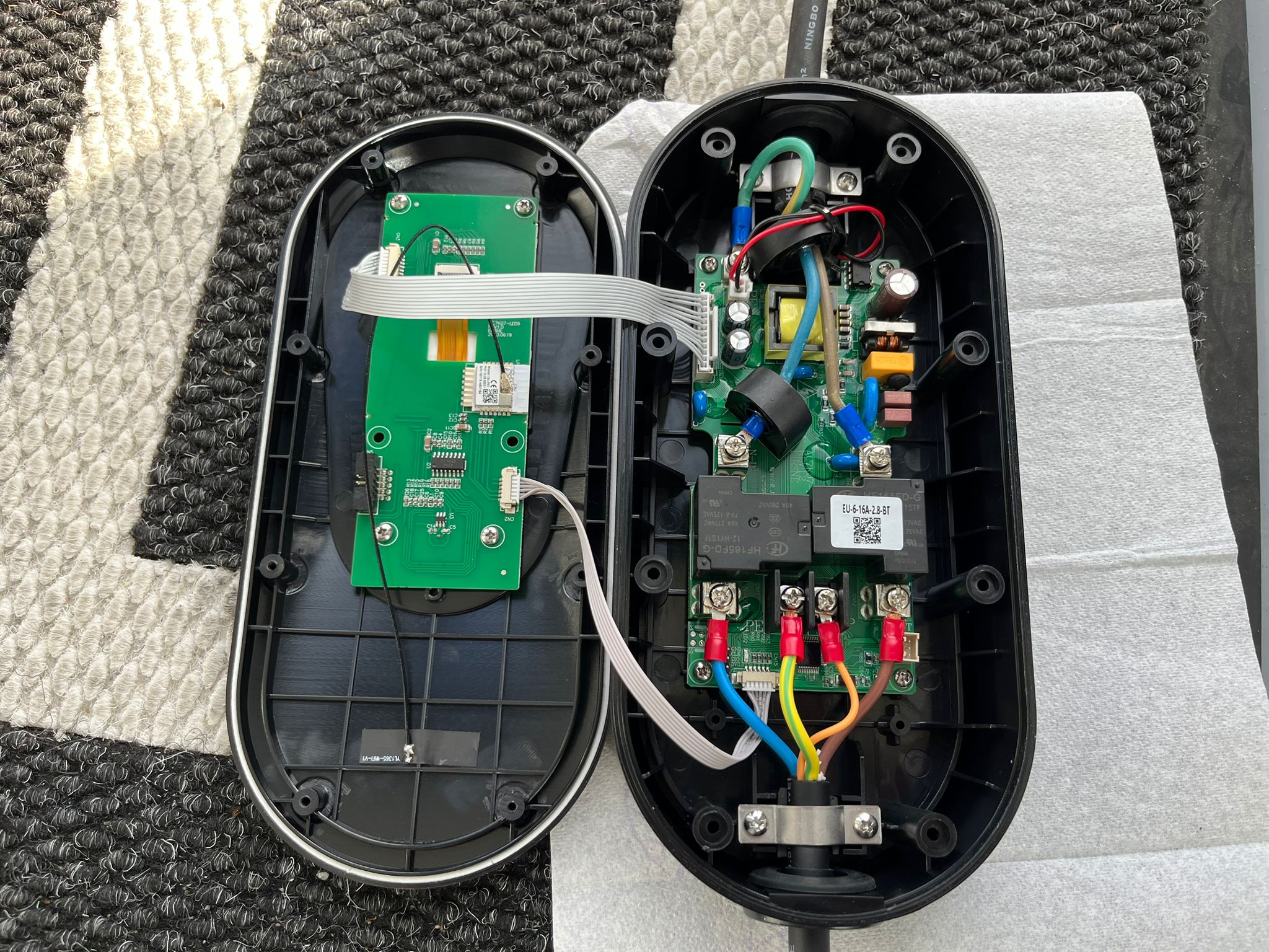

Direct in de muur met de dikke stekker van de lader zelf gaat het een stuk beter dan dat stekkertje van het Gamma verlengsnoer. Start nu met 15.4A en loopt daarna terug naar 15.2/15.1A. Warmte valt ook mee, stekker en eerste stuk kabel zijn ook van een stuk betere kwaliteit.
Voor wie ook zo'n apparaat wil kopen, hou rekening mee met 4m kabel vanaf de lader, waarvan nu al bijna een halve meter weg is door de dikke muur, blijft buiten niet heel veel over maar je kunt er simpel wel een langere kabel aan schroeven evt.
Vanochtend het voorverwarmen even geprobeerd voor de lol, auto naar 20C verwarmen ben je bijna 10% van de accu kwijt.... leuk als ie ingevroren is maar anders stap ik wel met 10 graden minder in.

Heb je geen stopcontact wat hoger hangt? Nu moet de stroom omhoog en dat zal vast ook nog wel wat verlies opleveren :tooth:
Berichten: 41974
Re: VW Golf 8.5 eHybrid Life Edition [Afyeev 16A lader]
Bericht door Knot » 12 sep 2025, 14:24
Tsja, dat is even niet anders, kan hooguit een set verlagingsveren op de Golf monteren dat ie 20mm lager ligt.
In de auto geeft ie 3.0kw aan (wel met contact aan natuurlijk, dat neemt ook iets), op de lader staat 3,4kw. Maargoed, kom je met lege accu aan ben je na 5,5u weer op 80%, dat is voor mij acceptabel, zeker voor een stopcontact oplossing.
Berichten: 30080
Bericht door Martijn_bmw » 12 sep 2025, 15:45
maar je hebt de kabel naar de auto nu door de muur heen geboord zo te zien?
Berichten: 41974
Bericht door Knot » 12 sep 2025, 15:48
Ja, anders haalde ik het never nooit zonder verlengsnoer met die 4 meter en een beetje. Nu gaat het precies en je kunt met elke willekeurige home app koppelen en daar simpel wisselen als je m op 10A of 13A wil hebben, stekker erin en gaan.

Die is IP nogwat maar ik heb het liever binnen als ik die rubbertjes om de kabels zie nu ik het uit elkaar heb gehad.
