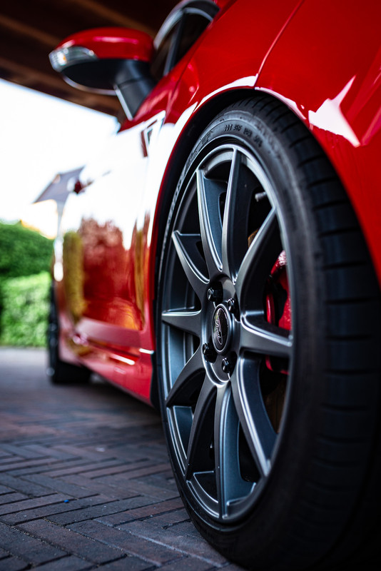

Hoe dan ook 13e gaat ‘ie naar de garage om eens even op onderzoek uit te gaan en hopelijk spijkers met koppen te kunnen slaan. Ook vanwege leuke dingen: mijn Airtec stage 2 intercooler is binnen!
Klein plaatje erbij voor de sfeer.
