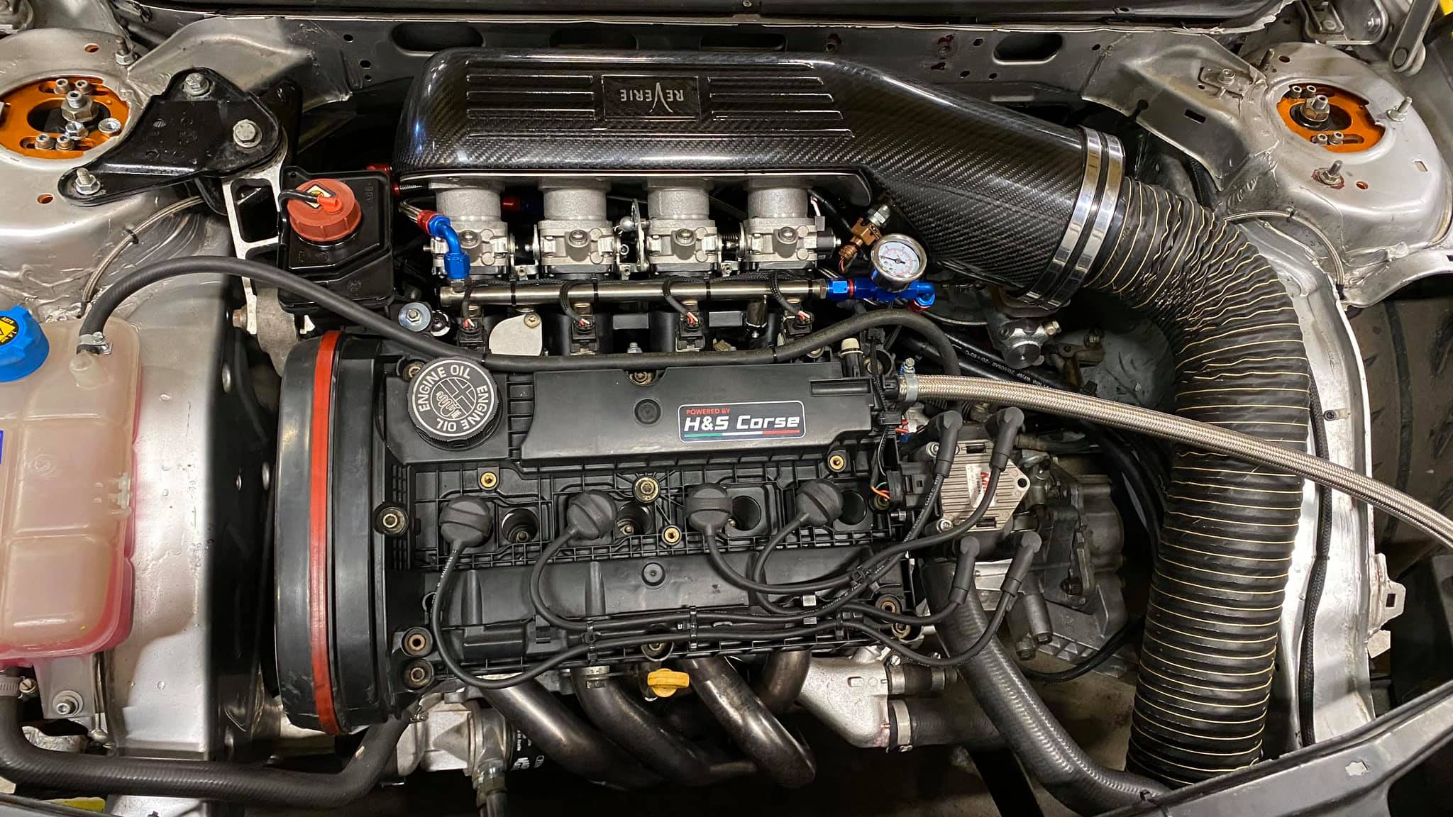

Bericht door Lindsay155 » 14 sep 2019, 18:31

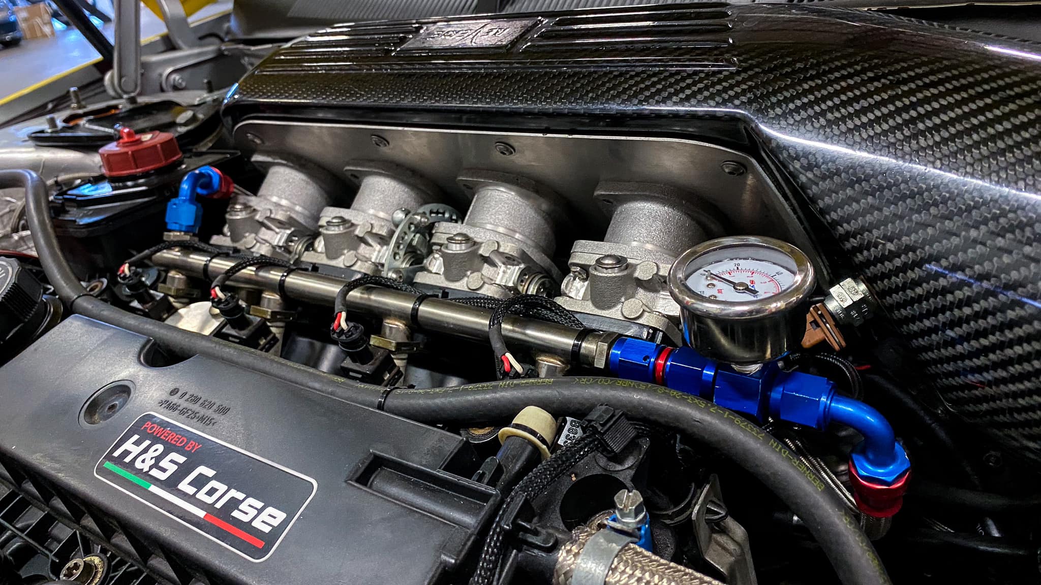

Inmiddels weer veel te veel geld uitgegeven, maar aan hele mooie spullen waar ik onwijs blij mee ben! :crazy:
Throttlebodies met carbon airbox
Volledig nieuwe remset, van 305 naar 330 gegaan.

:hot: Die inlaat :love:

Zag de updates al voorbijkomen vandaag, vet!! Wat levert zo’n mooie inlaat eigenlijk extra op in jou geval?
HALO EEUWE :tooth:
Thanks! Lastig te zeggen omdat we nog niet eerder Throttlebodies hebben geplaatst op een motor zoals die van mij nu is (dus nog zonder de hoge compressie zuigers). Dat is voor ons dus ook nieuw en ben reuze benieuwd wat dit gaat doen, hoewel ik geen enorme getallen ga verwachten, omdat ik dus nog niet die zuigers heb. Misschien +10pk? Echt geen idee. :mrgreen:
Hoge compressie zuigers gaan uiteraard wel komen. Maar eerst nu een platen sperdiff erin omdat ik nu al merk dat de quaife sperdiff het moeilijk heeft op de baan.

Mooie upgrades verder. Gaan de throttle bodies ook echt meer vermogen geven of is het meer de verbeterde gasrespons?

Throttle bodies zullen zeker hun bijdrage leveren, het hele inlaat tracject wordt nu verfijnd en vergroot. Er zal zeker wat winst zijn in vermogen, en inderdaad natuurlijk ook in het gasrespons. Alles wordt zuiverder. :df:

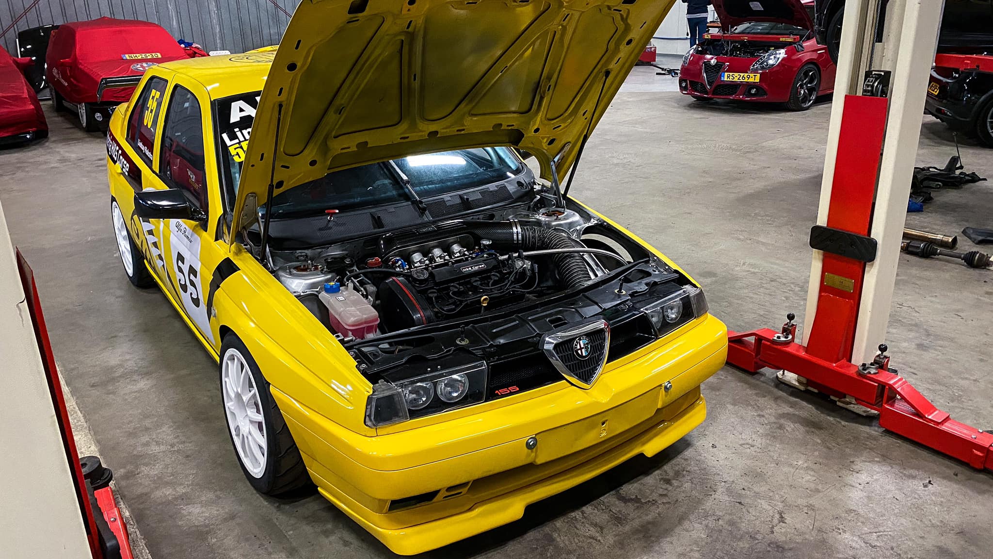

Bericht door Lindsay155 » 07 dec 2019, 19:10
Vandaag de Throttlebodies met airbox gepast op de motor. Past allemaal precies!
Super gaaf om te zien. Nu alle benodigdheden bestellen aan leidingen, sensoren etc.
Daarna alles monteren en afstellen op de rollenbank.
De AST schokdempers ga ik nu laten ombouwen bij AST zodat hierna de sterkere/grotere V6 naafhuizen passen en dan kunnen de 330 remmen die klaar liggen er ook meteen op.
Intussen liggen de nieuwe plannen ook al klaar en zijn de eerste onderdelen al aangeschaft: Nieuwe hoge compressie zuigers en nieuwe sterkere drijfstangen. Ik zal wel even een foto plaatsen als het binnen is. Ook komen er weer nog een slag betere nokkenassen in.
We gaan een nieuwe motor ernaast opbouwen zodat ik in de tussentijd wel lekker door kan blijven rijden met de huidige setup (en dan wel al met de throttlebodies erop.) en als dan de nieuwe motor/onderblok klaar is, deze zo gewisseld kan worden. De motor zal dan ongeveer 220 pk moeten gaan leveren. :hot: Kan niet wachten!

Zo dan, dat ziet er erg mooi uit ! Ben ook benieuwd hoe dat gaat klinken !

Lindsay155 schreef: 07 dec 2019, 19:10 De motor zal dan ongeveer 220 pk moeten gaan leveren. :hot: Kan niet wachten!
Waarschijnlijk staat het al ergens in je topic, maar hoeveel pk levert ie nu, oftewel hoeveel ga je erop vooruit?

Ik zit op dit moment dus nog zonder de throttlebodies op 180/185 pk.

Is dan straks toch zo'n 40pk erbij, is toch lekker. :df: :)

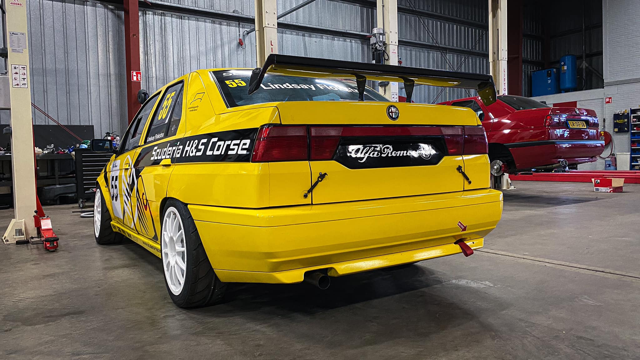

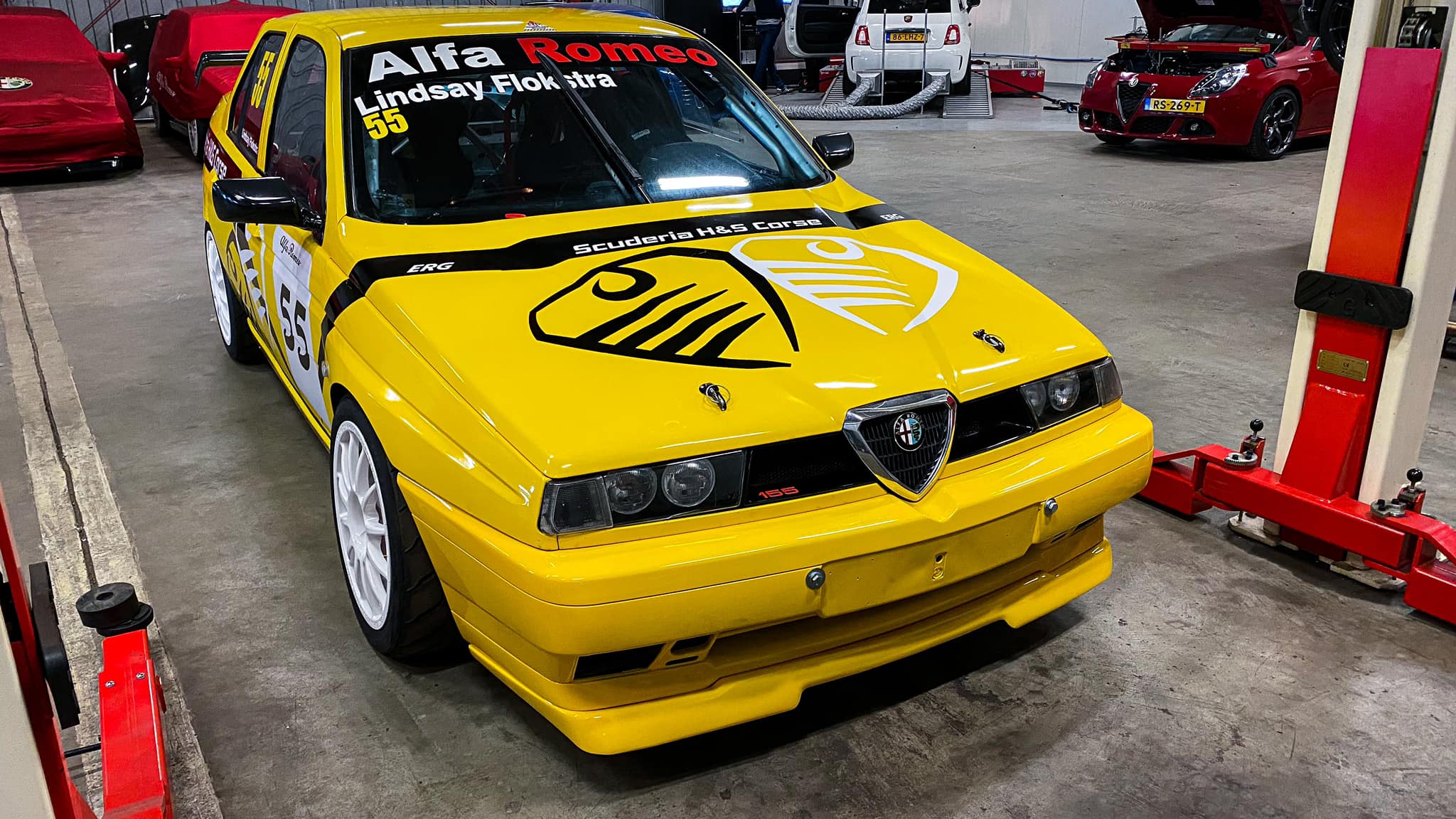

Bericht door Lindsay155 » 27 apr 2020, 21:47
De 155 staat klaar om komend weekend afgesteld te worden op de rollerbank! :df:

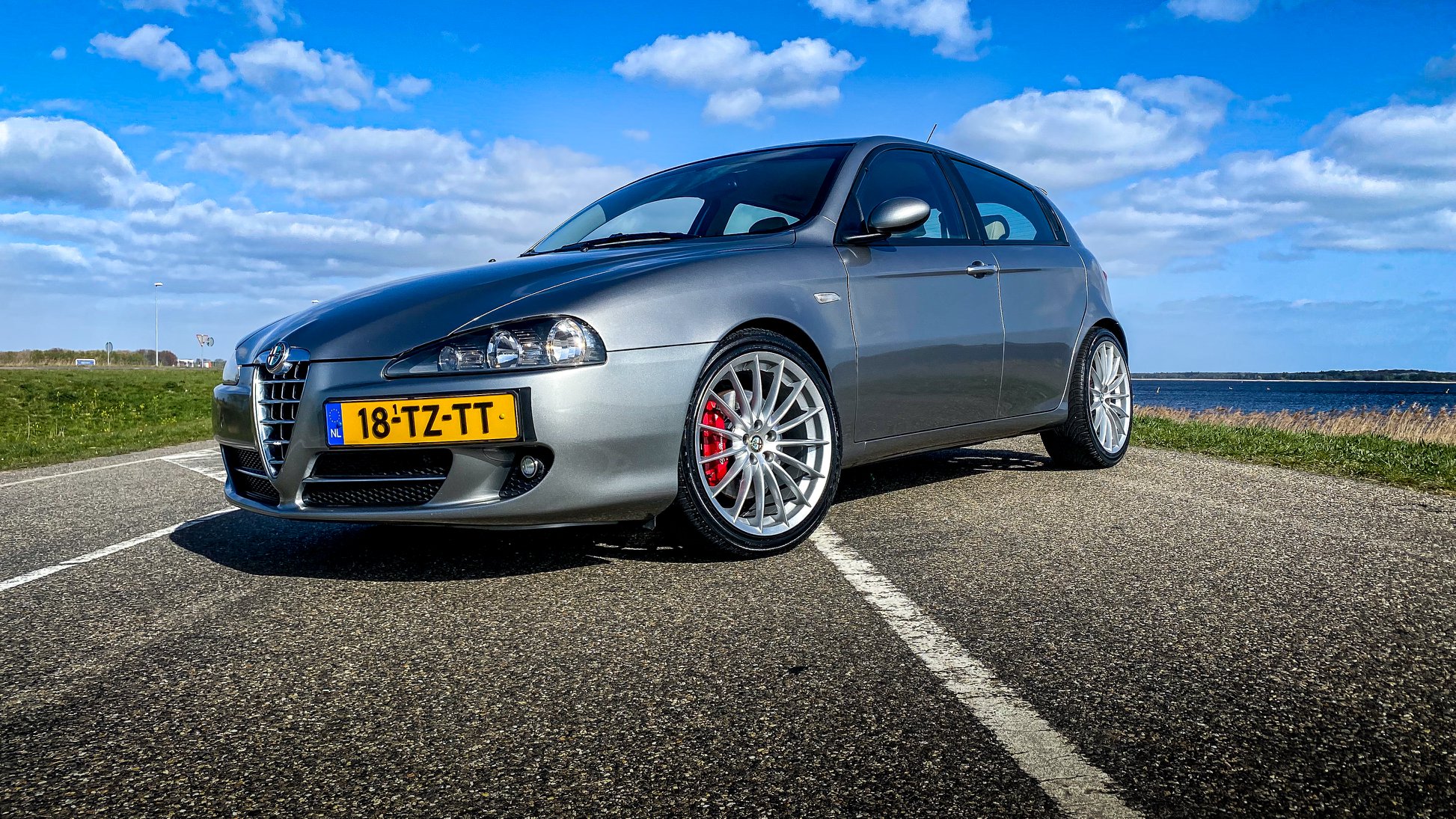

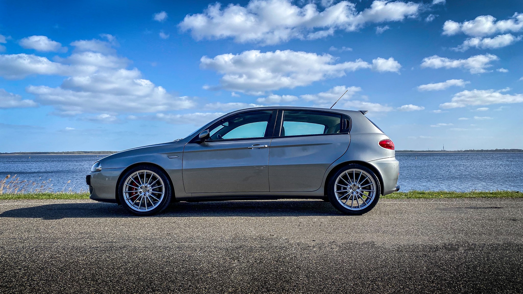

Re: Alfa 155 EVO-R Racer & Alfa 147 FL EVO Daily
Bericht door Lindsay155 » 27 apr 2020, 22:05
Ook wellicht leuk om mijn daily ook erbij te betrekken in mijn topic. :thumbup:
Mijn dagelijkse auto is een Alfa 147 1.6 16V FL EVO uit 2007.
- Eibach pro 30mm verlagings veren
- Brembo 305 remklauwen
- Toora 18" velgen
- CSC einddemper met ragazzon middenpijp en tussendemper
- 2.0 16V Nokkenassen
- BMC CDA Airbox
Deze auto heeft vooral veel te voortduren met mijn 2e hobby; auto detailing. :mrgreen:
Zelf pas geleden de 147 3 dagen lang onder handen genomen met alle voorbereidingen voor de coating die ik heb aangebracht. Resultaat is verbluffend!
Laatst gewijzigd door Lindsay155 op 27 apr 2020, 22:18, 1 keer totaal gewijzigd.
