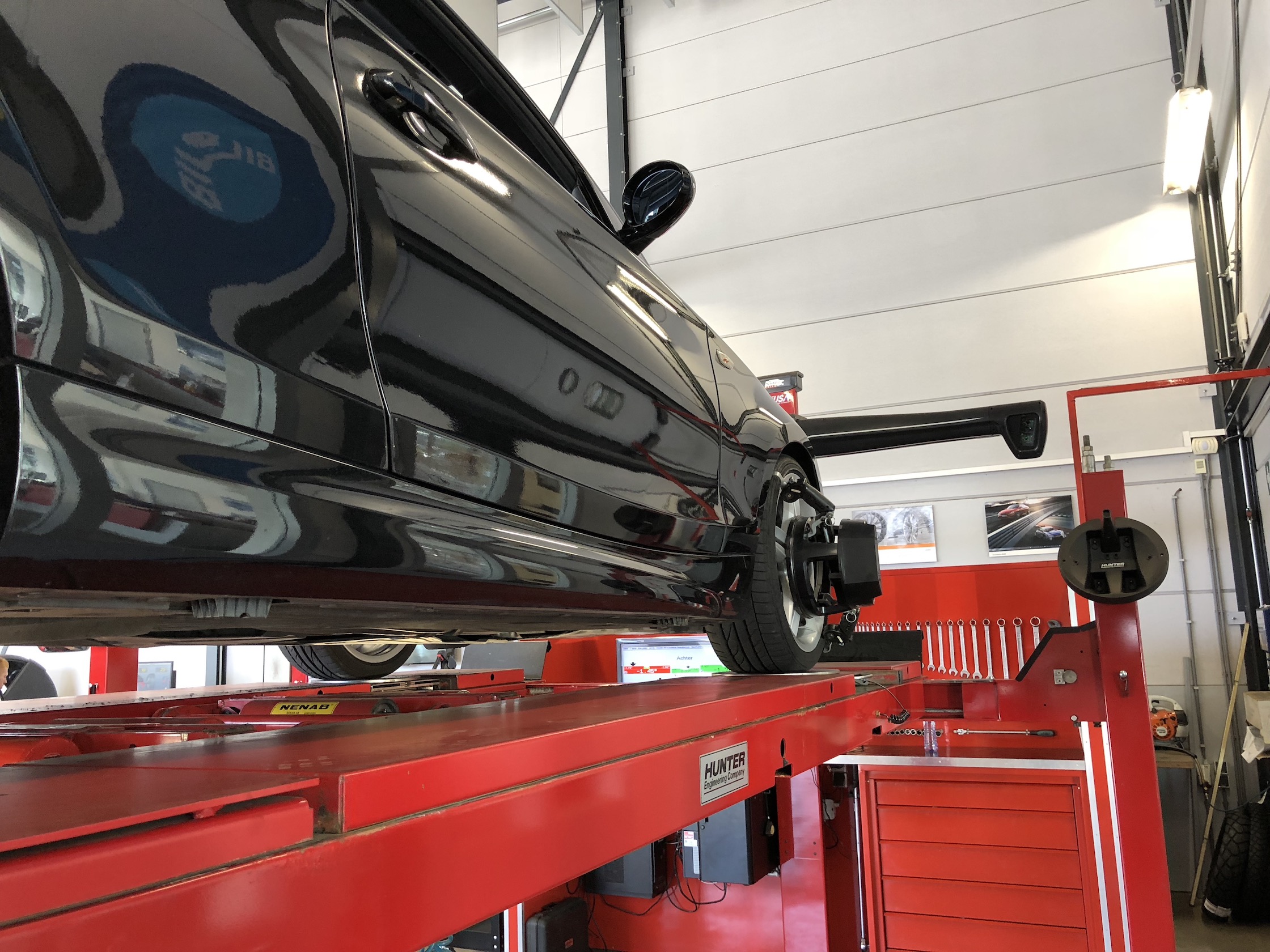

Vandaag eindelijk uit laten lijnen bij Jan Steverink. Vooral achter wat meer wielvlucht waardoor de setup wat neutraler is geworden lijkt het. Door de stabi's was het meer overstuurd maar nu zeer mooi neutraal en bij forceren nog steeds mooi dwars.
Waar ik nog niet tevreden over ben is de beweegbaarheid van de achteras, ondanks de insert rubbers voel ik nog steeds best wat beweegbaarheid. Hebben andere 130 rijders dit ook? Vooral in een bocht en je dan over een putdeksel rijdt kan je het goed voelen...

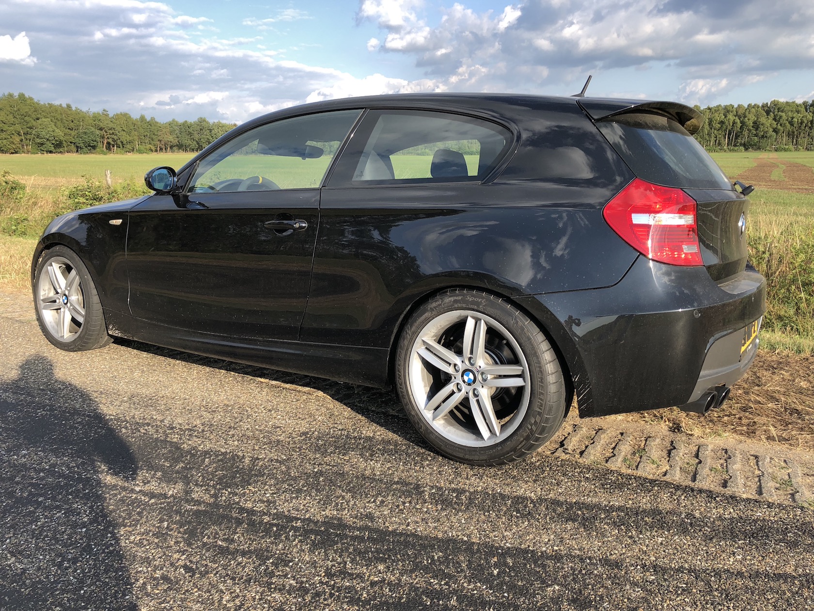

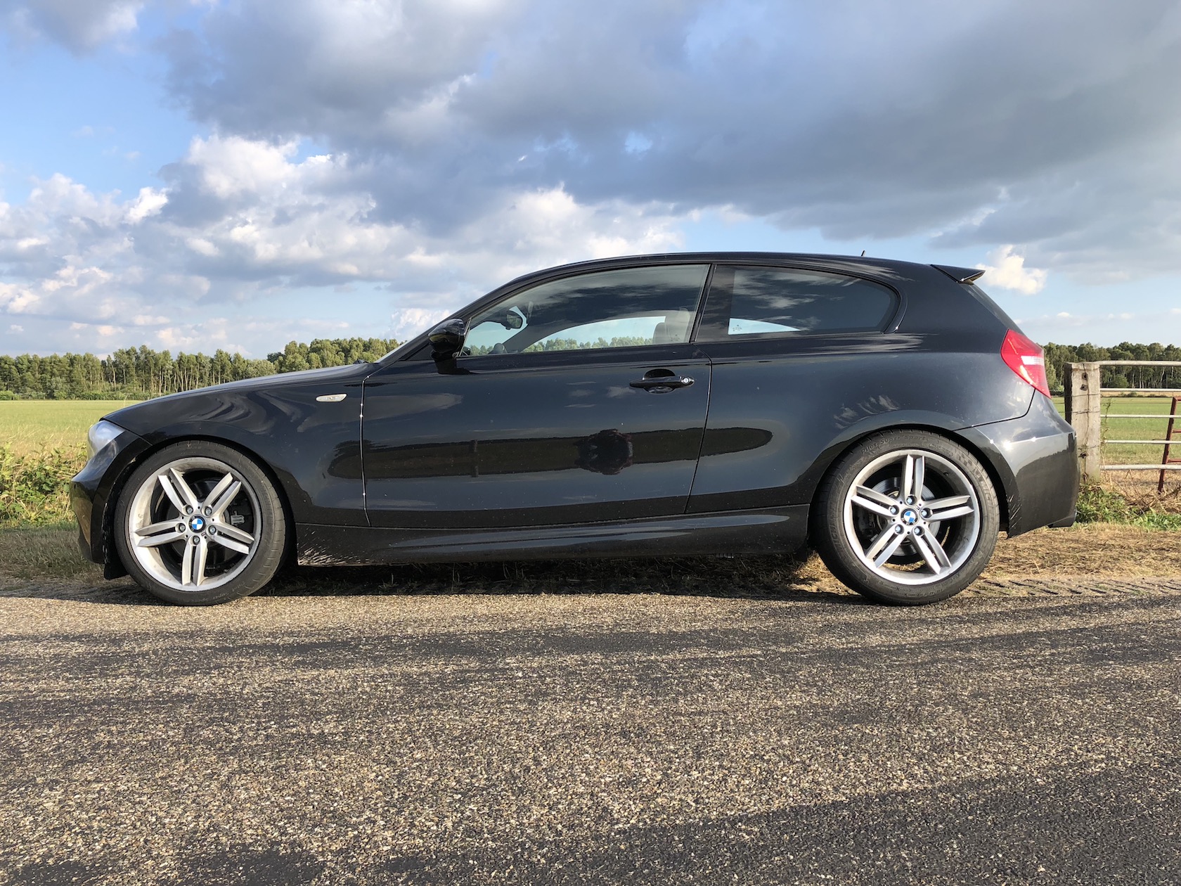

Weer genoeg gedaan aan de 130. Eindelijk de run-flats er onder weg voor wat verse Michelin supersports. Had voor achter nog een setje van de 350z over dus 1 maat te hoog. Beweegbaarheid van de achteras is er nu voor 90% uit, misschien binnenkort maar vóór en achter nieuwe draagarmen. Ook spacers gemonteerd (12mm), was achter net iets te veel van het goede met 245/40 banden, even omwisselen voor 7mm ofzo achter, vóór staat het perfect. Ook nog de remvloeistof vervangen. Hopelijk in de komende weken een tripje naar de ring maken voor de ontmaagding van de 130.
Net nog even een goed rondje gedaan, onder andere over de luttenbergring. Voor die het kennen daar zit een mooie S bocht in met wat camber verschil, hoe de 130 daar nu door heen gaat is echt ongekend. Ding blijft zo vlak en stuurt zo mooi in zonder onderstuur dankzij de nieuwe supersports. Echt nog heel blij mee.

Achterwiel heeft wel lekker veel vlees zo ziet er grappig uit, blijft een prachtbak natuurlijk!
