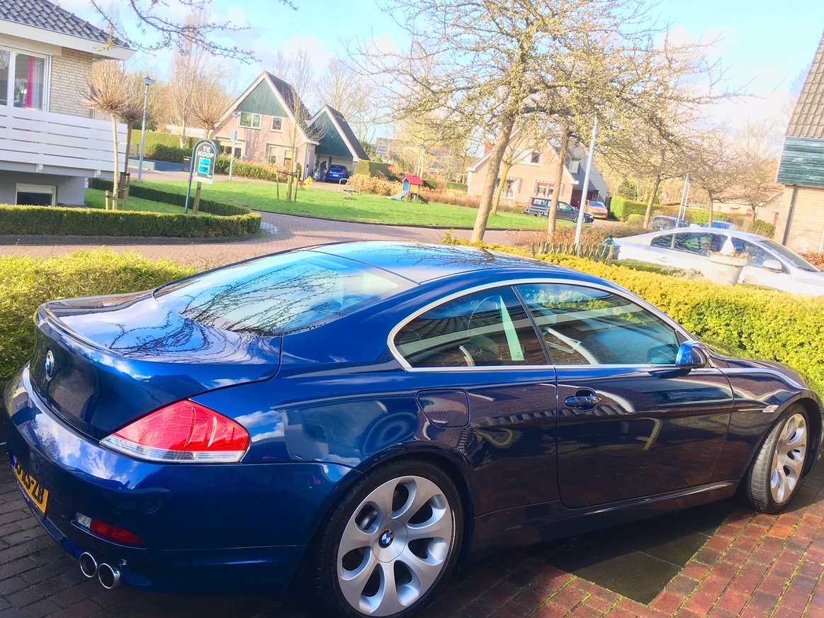

Dit weekeinde eindelijk beetje knap weer dus maar eens een sponsje en stofzuiger gehanteerd.
Prutfoto als bewijsmateriaal
