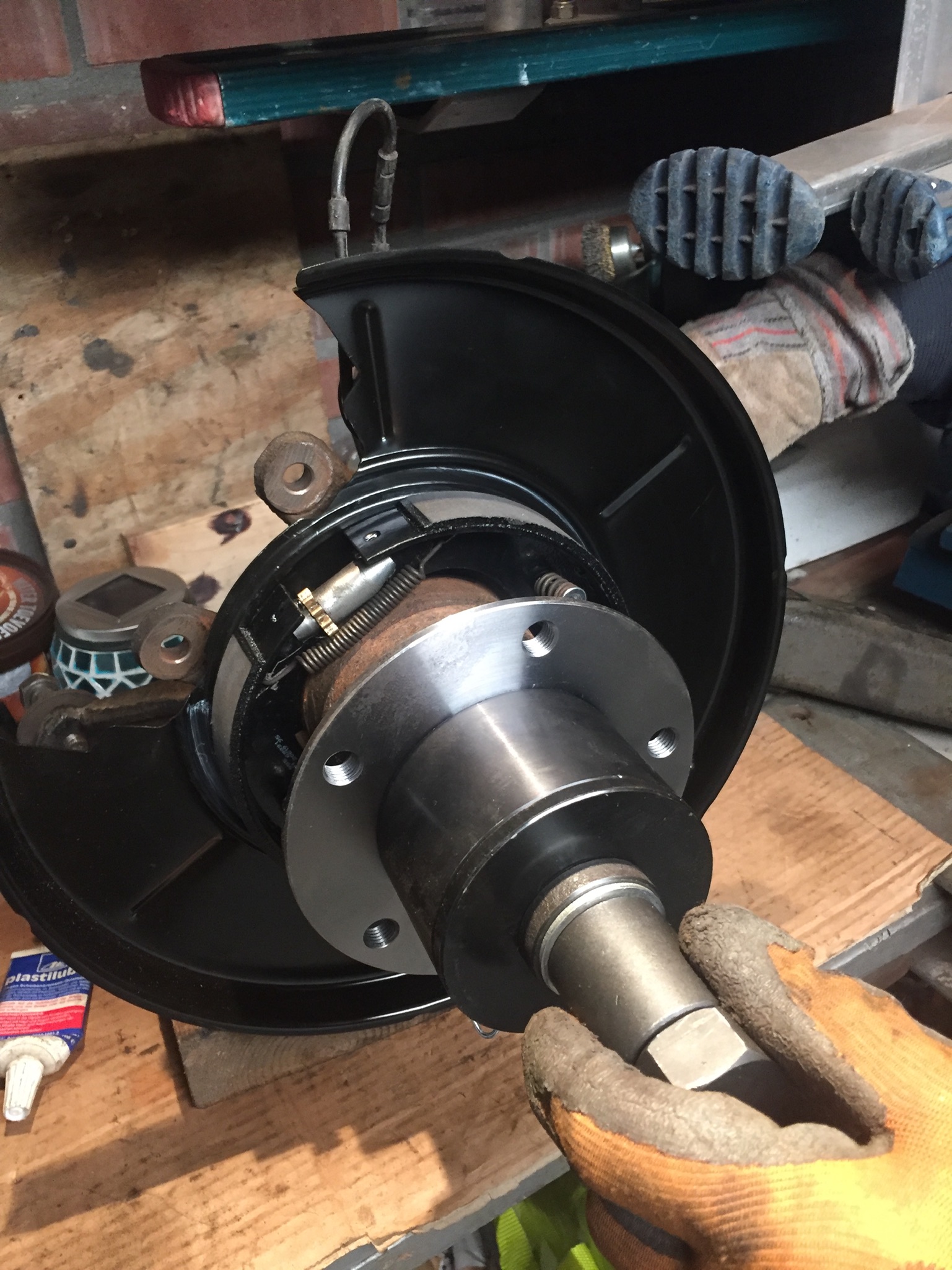

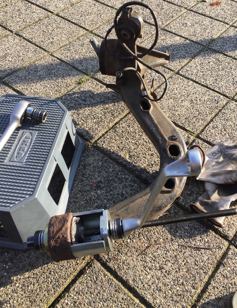

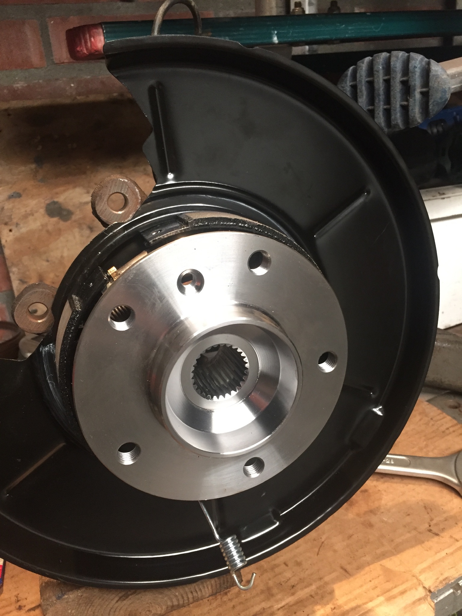

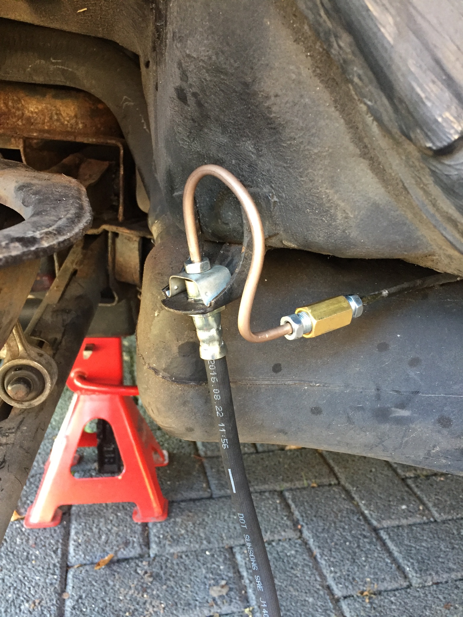

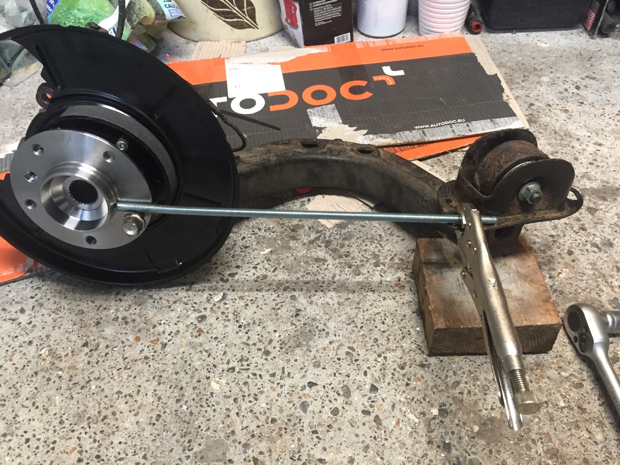

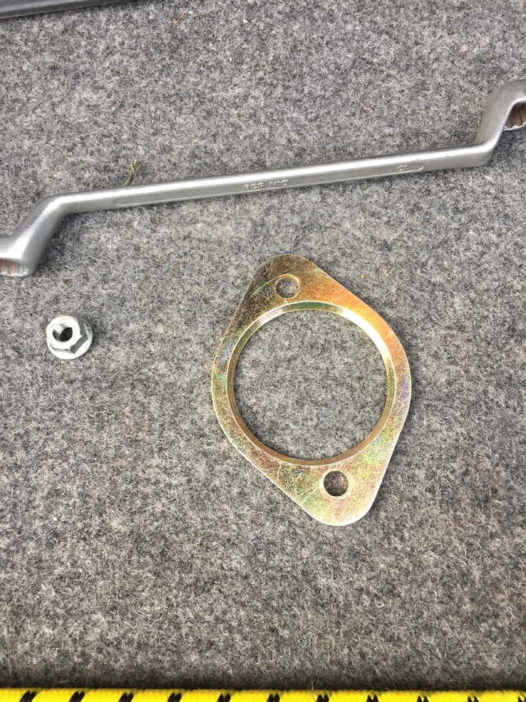

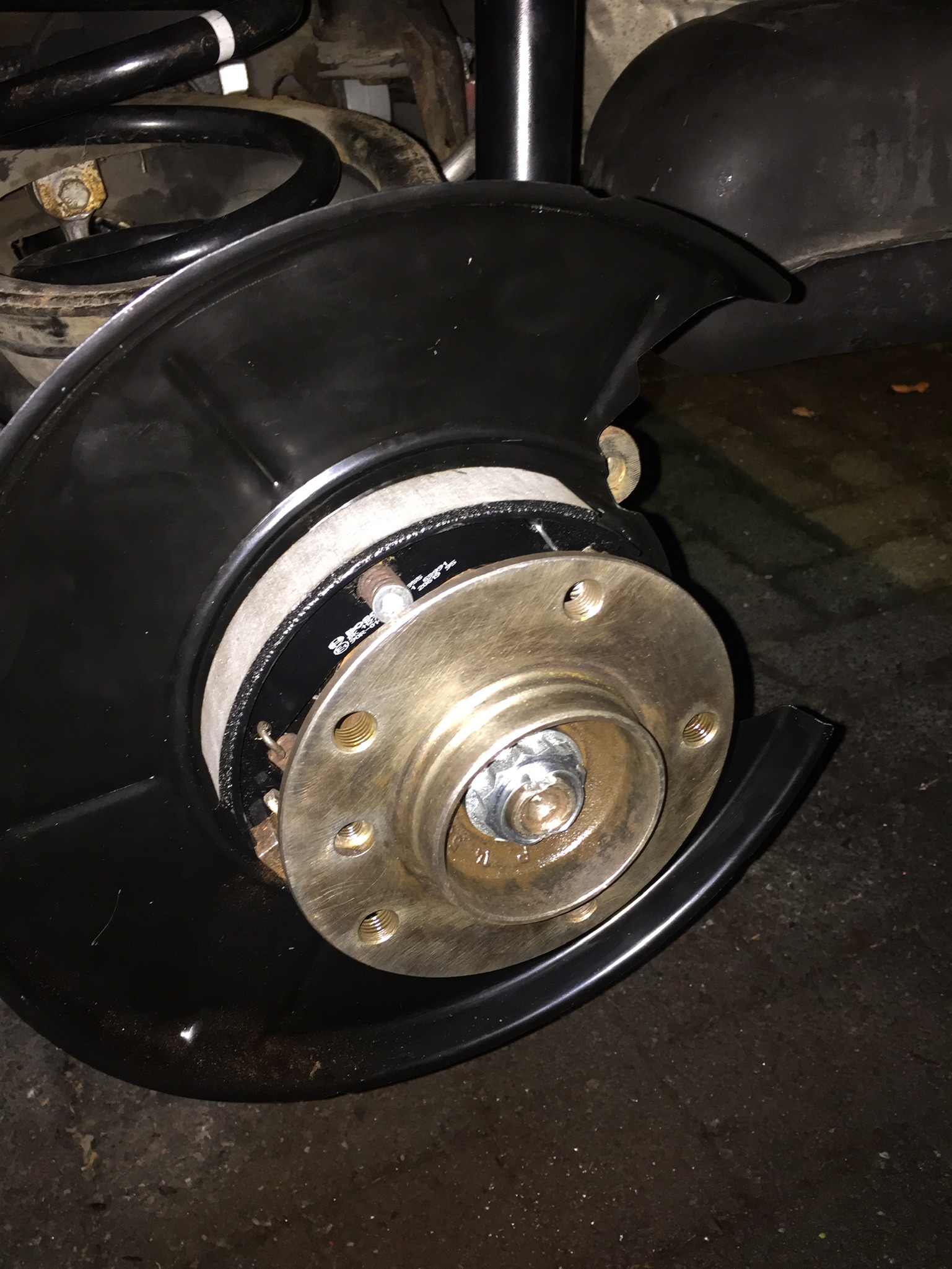

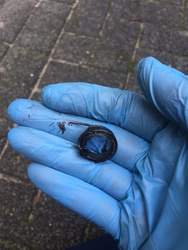

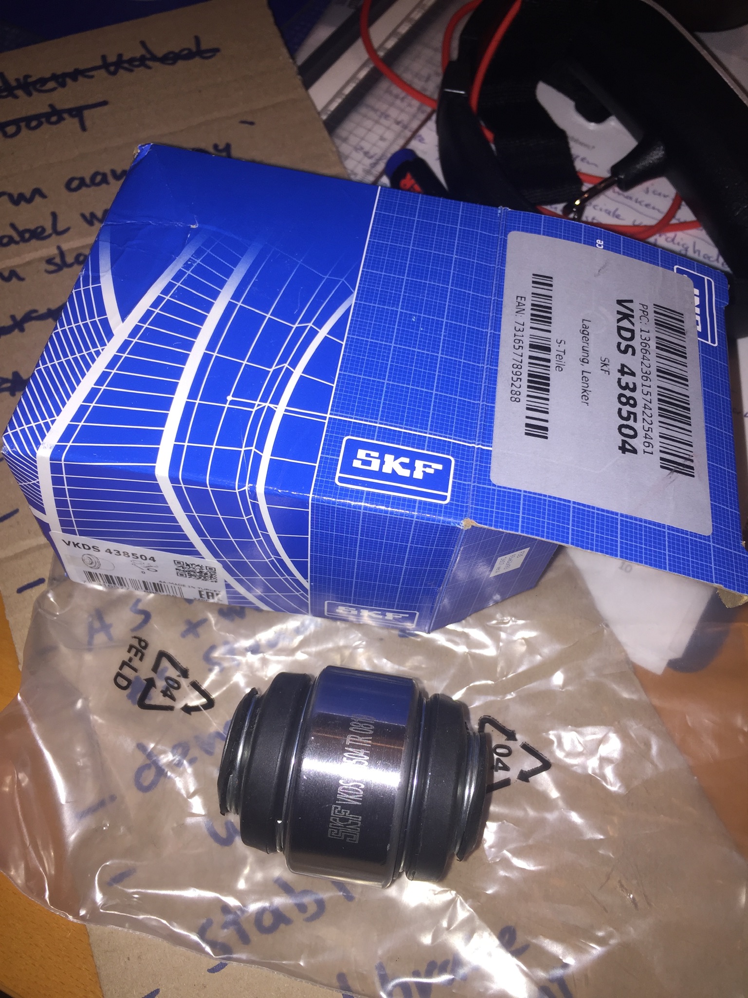

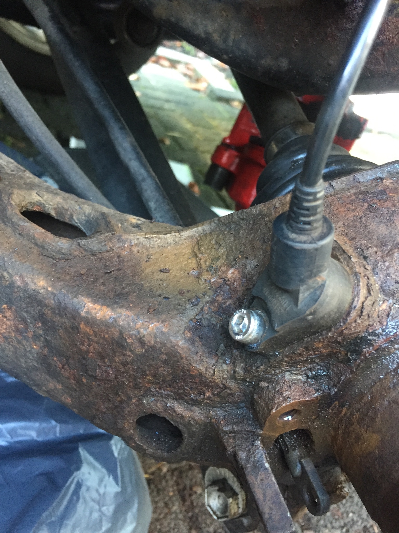

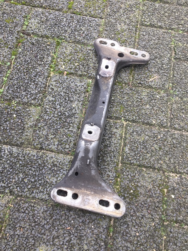

Met een e36 (of andere oude bmw) hoef je nooit te vervelen. Na succesvol het nieuwe diff geplaatst en hier van kunnen genieten waren er nog zaken die niet af waren.
-Krikpunt rv plaat doorgeroest & laten herstellen
-Wiellagers achter op
-Handrem systeem de beste tijd gehad
-achterste fuseekogels & rubber oem geplaatst.
-oude aandrijfas ra + naaf wilde niet los dus ook vernieuwd
-Remslang rechts achter vv
-Schokdemper mount gaf ineens de geest dus ook 2 nieuwe geplaatst incl verstevigings plaatjes van Bimmertune.
Hier dus wat foto’s voor verslaglegging en kijk plezier :P

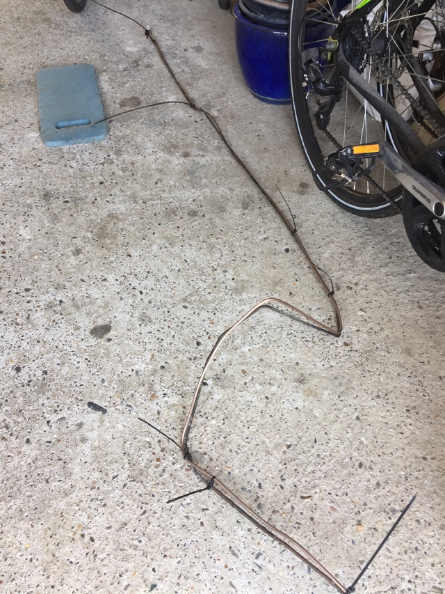

En voor de volgende aanpassing heb ik alvast de spullen in huis gehaald.
:lezen:

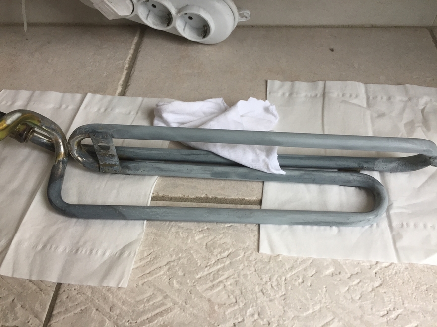

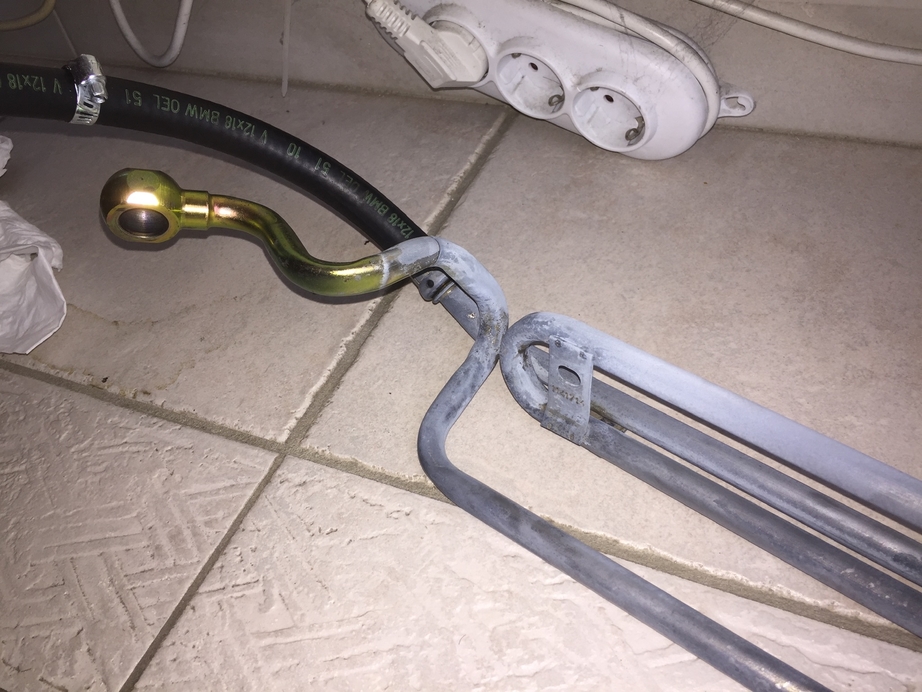

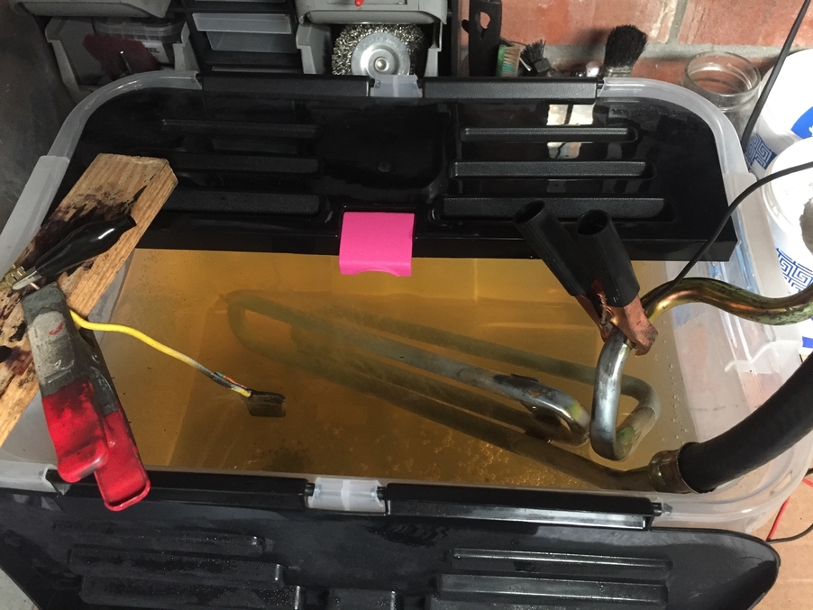

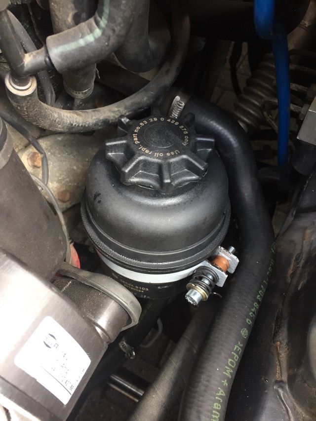

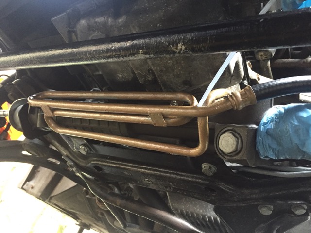

Daar bij hebben we nodig een roest vrij stuur olie leiding. De huidige is aardig krokant dus die overleeft het niet verwacht ik. Dus een goede 2e handse geregeld al was deze niet zonder corrosie. De boel weer egaal weten te krijgen en klaar gemaakt voor een DIY verzink bad.
Na wat passen en meten qua reservoir een goede setup gevonden en inmiddels wat lagen kunnen aanbrengen. Het stuk zink is helemaal opgebruikt. Tijd voor een nieuw stukje zink. Hier nog een paar lagen mee opbouwen en dan in een hittebestendige lak zetten.
Origineel zal het vast beter zijn icm passivaat maar ik ben zeer blij met mijn behaalde resultaat.
Berichten: 30199
Re: e36 320i Coupe
Bericht door Martijn_bmw » 01 feb 2020, 11:28
Gaaf, hoeveel spanning zet je op dat bad dan?
Berichten: 4639
Re: e36 320i Coupe
Bericht door Crookie » 01 feb 2020, 11:37
Ooit een 2e hands accu lader gehaald die op 6 of 12 volt kan laden.
Met een schakelaar zakt het ampere voor bv een motorfiets of om te zetten voor wat meer ampère voor auto accu’s.
Het verzinken heb ik op 6 volt en +/- 1 ampère gedaan. Het bad zelf is gewoon schoonmaak azijn en magnesium zout voor de electrolieten. Hierdoor trekt het rond de 1 ampere bij 6 volt. De anode was maar 4 x 5 cm.

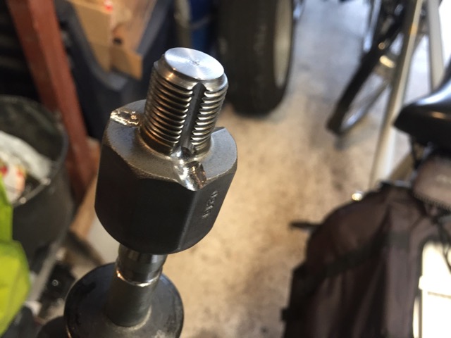

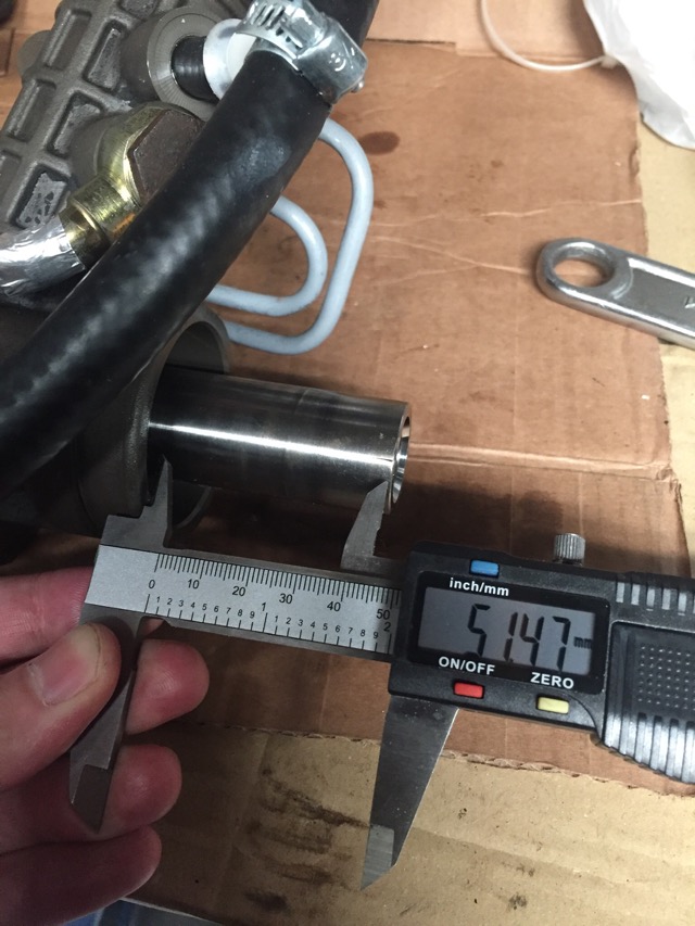

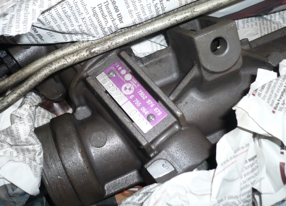

De e46 stuurhuis wissel stond al gepland maar hiervoor moesten nog wat aanpassingen gebeuren. Namenlijk de ontluchtings sleuven van de spoorstangen. Vanaf fabriek zaten deze er al in bij de aangekochte e36 varianten. Echter vond ik ze nogal flauw.. dus..
Het stuurhuis exact centreren kan door de pijlen op elkaar te draaien. Ook dit voldeed niet aan mijn eis. Dus een setje buis en plaatjes op maat gemaakt zodat de rechter kant exact in het midden blokkeert en bij montage geen gedoe geeft.
Met een nieuw reservoirtje & vloeistof natuurlijk...
En braaf volgens de werkplaats waardes de spoorstangen vast gezet met deze adapter voor op de moment sleutel

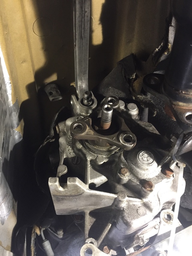

Gelijk maar nieuwe remleiding naar achter getrokken
De schakelstang keering die de oprit & versnellingsbak vies maakte en dus heb vervangen

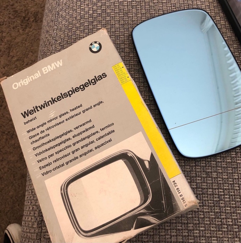

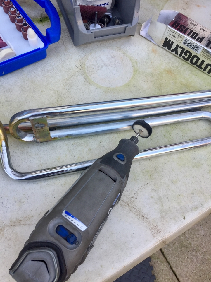

De aluminium frames van de zijspiegels hadden flink last van zon dus die kregen een make over… daarbij de spiegelkappen ook een opfrisbeurt gegeven. En een gebroken spiegelglaasje bij het loshalen… nieuw bij Bmw niet te betalen maar laat ik nou goed kunnen speuren: een NOS onderdeel voor een 3e van de nieuwprijs :forum:

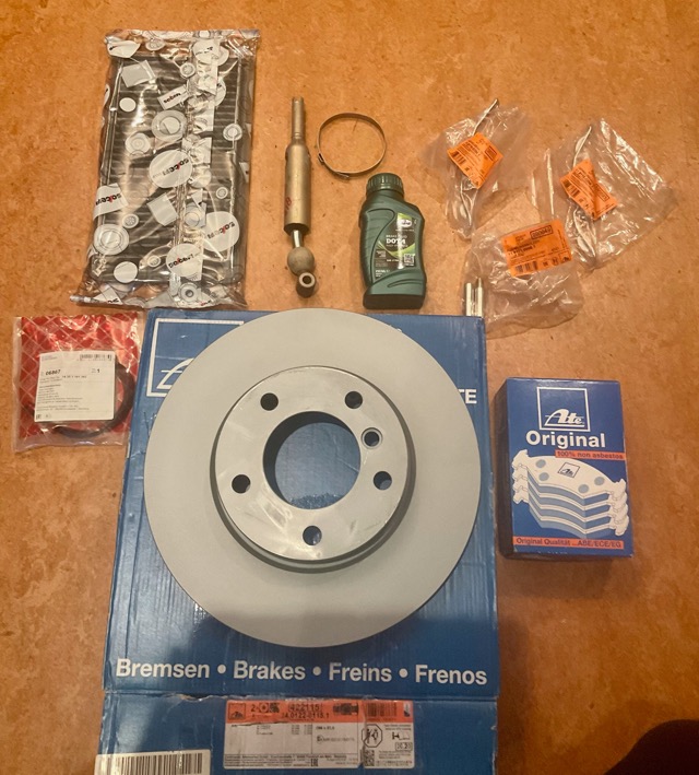

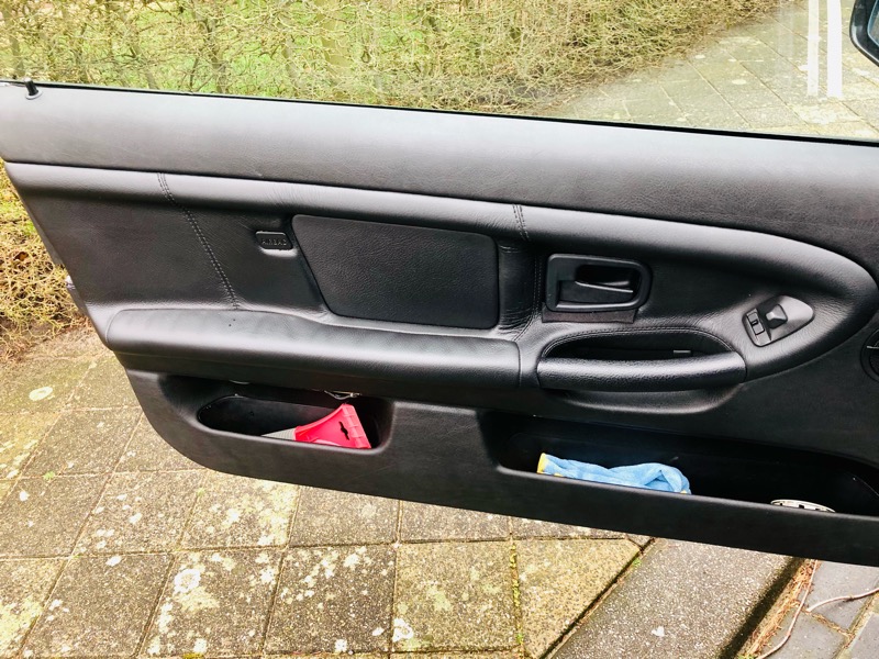

Het linkerdeurpaneel lonkte ook naar wat aandacht en aldaar op Marktplaats verscheen er een lederen Bmw insert voor dit type coupe. Dat regelen we dan maar meteen.
Vervolgens vervang ik tijdens de aankomende lente nog wat zaken. Waaronder de voor remschijven en blokken samen met klein materiaal zoals te zien is op de foto. De schakelstang is een 318 die in de plaats komt van de huidige e46 320 (van de vorige eigenaar oid)
