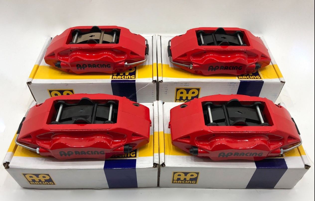

Zucht, net 's morgens de vriendin naar het vliegveld gebracht, vervolgens weer terug naar het hotel, dus ga je maar een beetje op ebay kijken of er wat leuks op staat.
Paar uur en een voorstelletje of wat verder (tijdsverschil enzo) heb je wat gekocht...
Nieuwe AP klauwen van een Lotus Evora, met nieuwe remblokken (Ferodo DS2500 geloof ik)
Nu nog schijven en (al dan niet universele) brackets regelen.
Voorkant zullen wel E46 M3 schijven worden (325x28mm, past in 17 inch als het goed is) en achter moet ik even kijken, hoop eigenlijk dat ik E36 M3 voorschijven kan gebruiken (315x28mm ipv de normale schijven van 20mm dik)
Stel AP/Alcon schijven is wel heel leuk, maar dan kost het 300E per schijf om ze te vervangen en de M3 schijven zijn ook gewoon zwevende schijven (en ook alles behalve goedkoop met 150-200E p/s)
Ook nog eventjes gaan rekenen met zuigergrootte/hoofdremcilinder, in de basis hoeft achter niet heel veel zachter te remmen van me, daar gebruik ik de remdrukregelaar wel voor, het moet vooral rondje op rondje blijven werken dit keer (en ja, dan moet er tzt nog wel wat anders in dan DS2500)

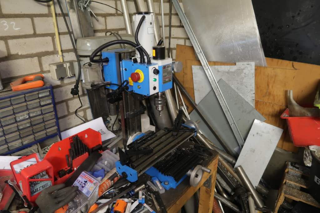

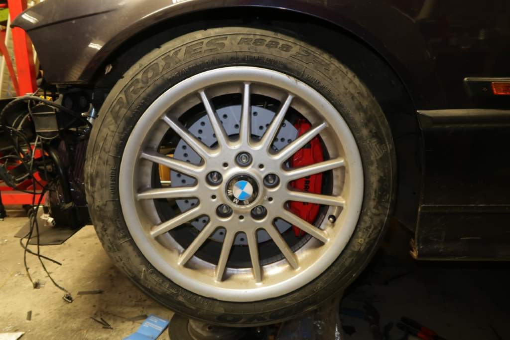

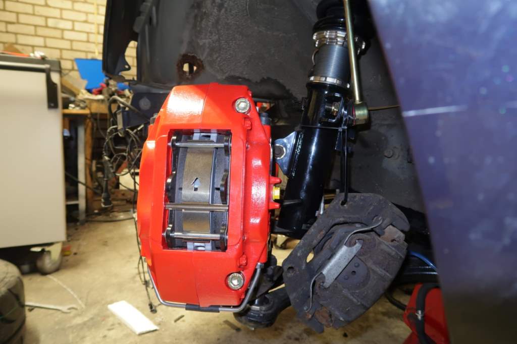

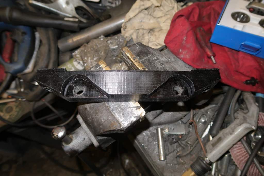

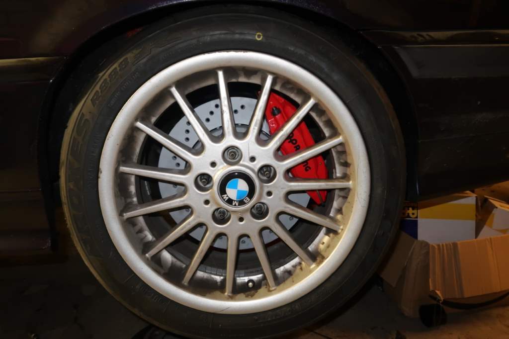

Re: E36 340i Coupe |Dan doe ik het zelf wel|
Uiteindelijk maar de gewone E46 M3 schijven rondom besteld (van ATE)
In de tussentijd nog bezig geweest met remklauwdadapters tekenen in Tinkercad, vervolgens uitgeprint met de 3D printer, passen, aanpassen enz.
Uiteindelijke resultaat voor de voorkant was zoiets:
Ging allemaal best prima eigenlijk, ik dacht ook meteen bestanden te hebben om in een CNC frees te gooien, 300 euro verder, 4 adaptertjes binnen.
Nou, dat laatste viel dus tegen, prijzen van 450-600 euro voor 4 van die kutbeugels in 6082 alu (materiaalkosten ~60 euro voor 4 stuks)
Even nagedacht en bedacht dat het letterlijk goedkoper zou zijn om een freesbank te kopen, materiaal te halen en ze maar gewoon zelf te maken en de freesbank vervolgens weer te verkopen.
Dus zodoende een chinees kloteding gehaald:
Naja, wat gevloek, gepruts, overal alu spanen, hapje uit de vinger verder enzo:
Linkerkant is nu af, nog 2 te gaan, even meten voor de nieuwe remleidingen (helaas
) en dan zijn heeft de E36 grote remmetjes.
