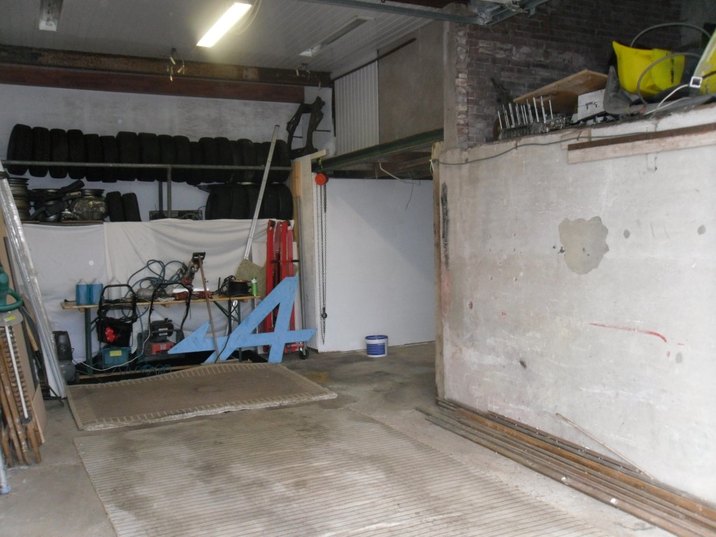

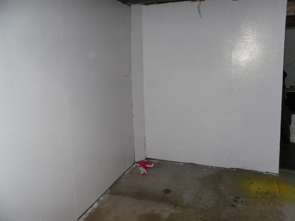

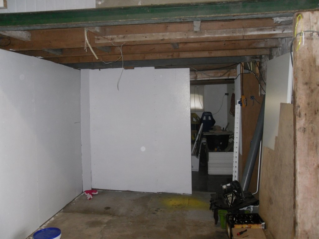

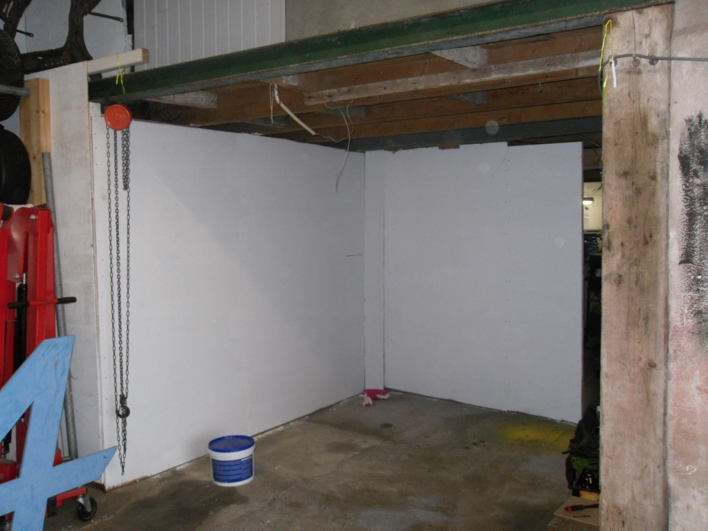

Vandaag in het achterste gedeelte van de schuur een plekje gemaakt voor de kawa, want die zal toch de werkplaats uit moeten als de racevijf terugkomt.
Morgen nog 1 of twee keer sauzen.

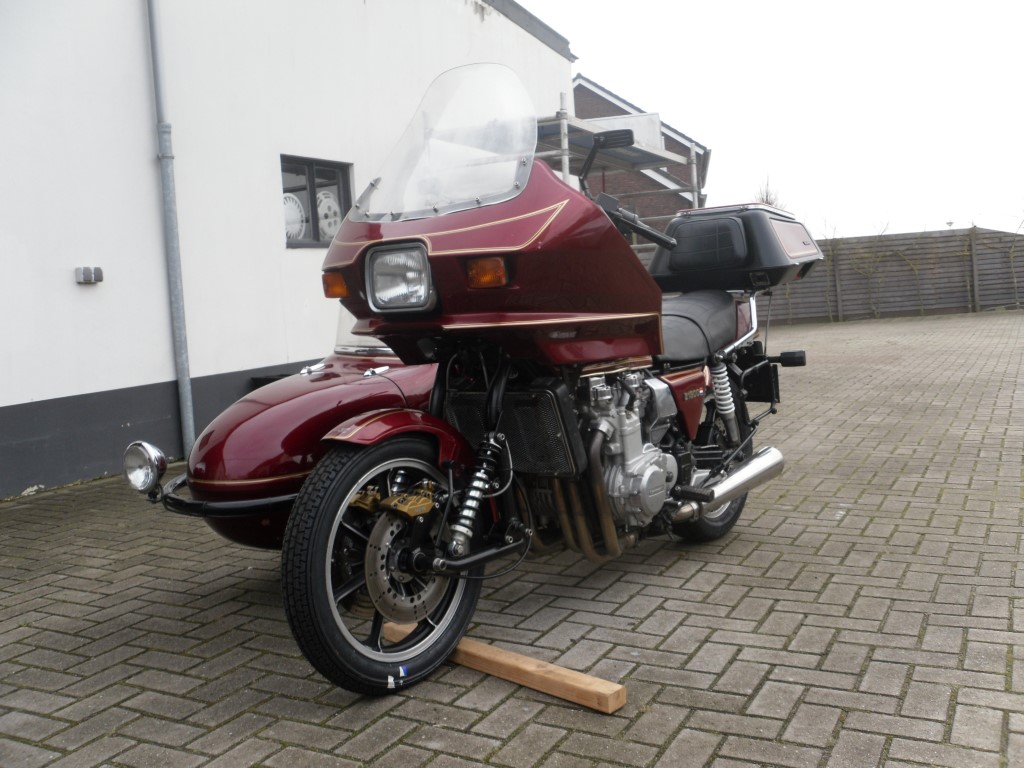

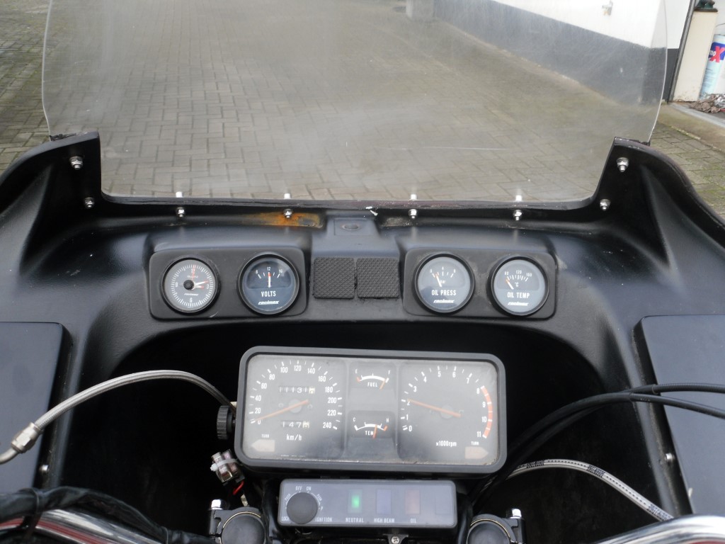

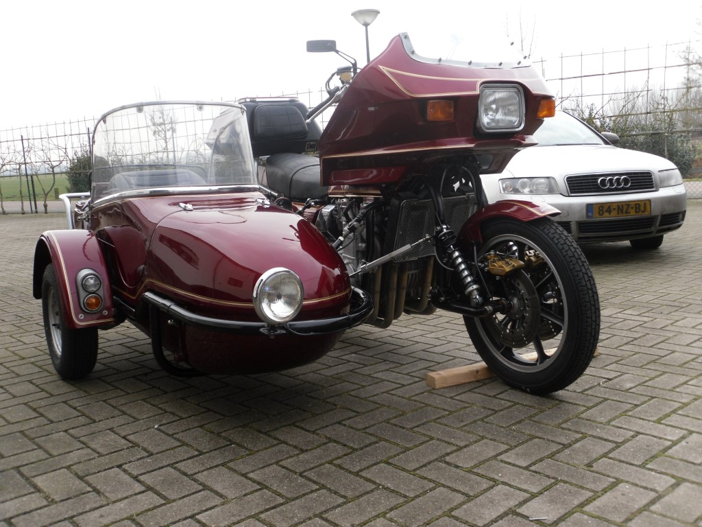

Bericht door Luco » 19 feb 2017, 15:44

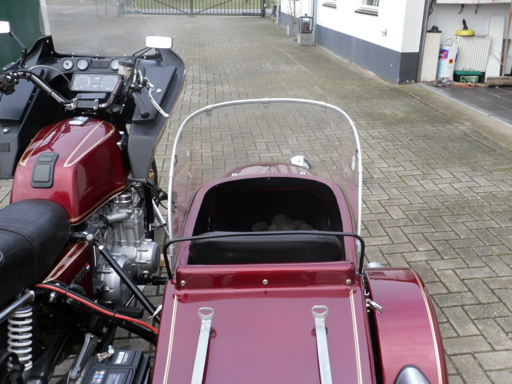

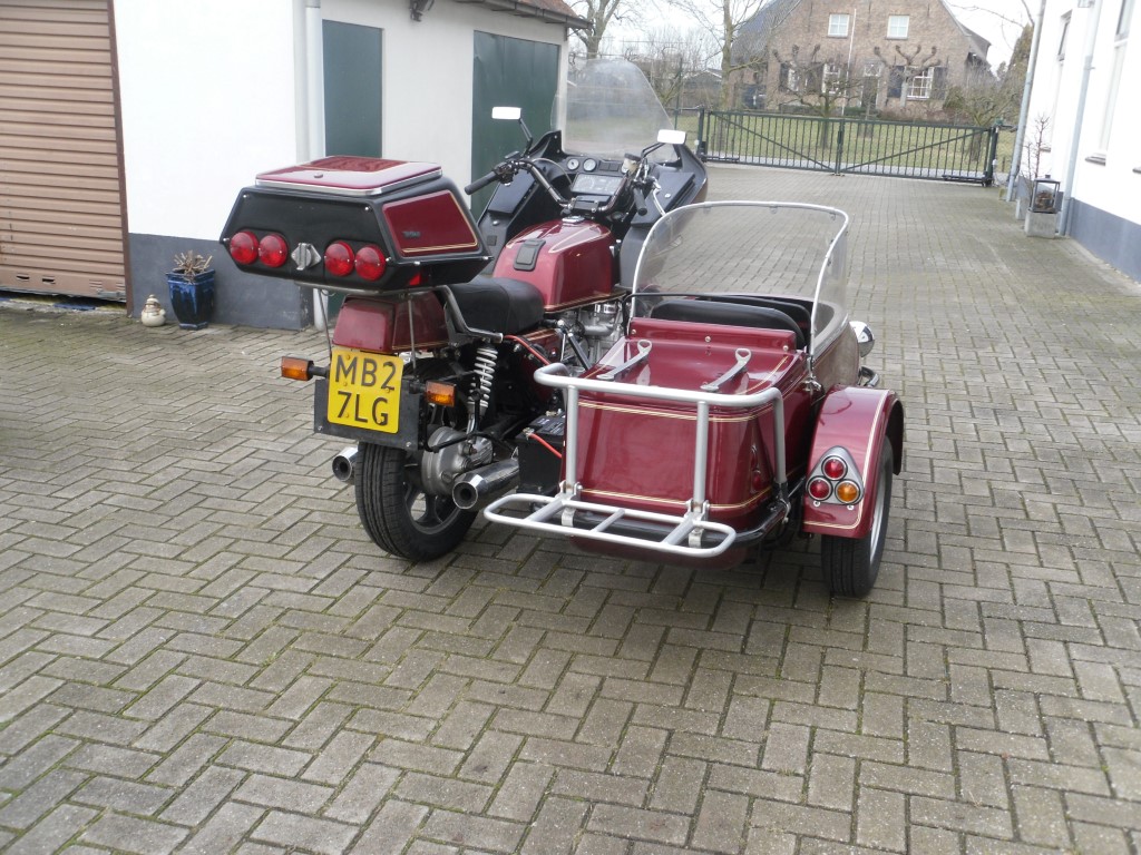

Praktisch klaar

Ik zit dat stukje hout liggen, maar inderdaad: rolt zo'n combinatie met zijspan niet weg als ie geparkeerd staat? Zit er een soort handrem op, of is dat een kwestie van altijd in de versnelling parkeren?

Martijn in zijn versnelling zetten maar nu liep die.

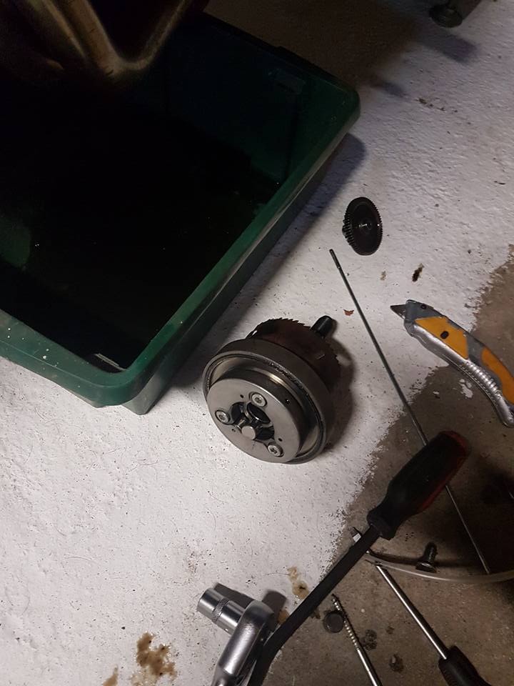

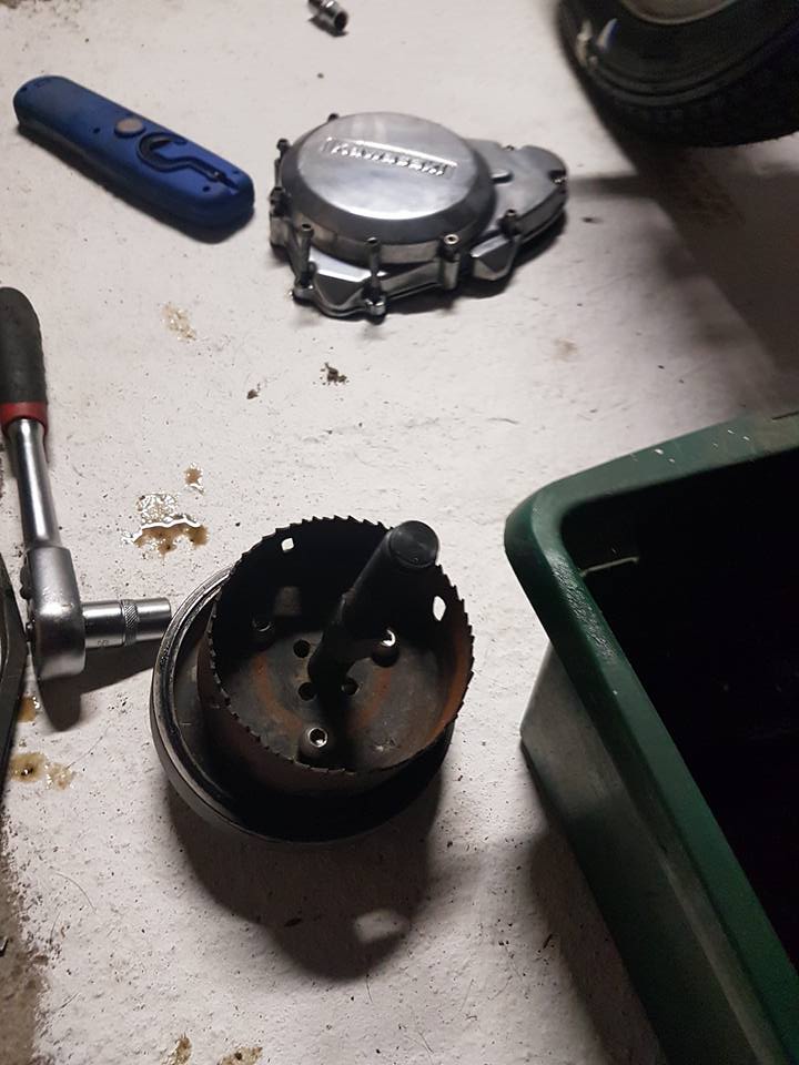

Nou de trekker die opgestuurd werd was gewoon een stukje metaal met twee soorten schroefdraad, ik dacht erin draaien doordraaien en alles komt los, ja jammer rechtse draad terwijl de poelie linkse draad heeft en m16 ipv m10.
dus zelf even een trekkertje in elkaar geflanst :-)
En het werkte
zelfgemaakte trekker1.jpg (72.56 KiB) 9210 keer bekeken
zelfgemaakte trekker2.jpg (70.49 KiB) 9210 keer bekeken
Probleem van doorratelen ook gevonden, alledrie de bouten van de startkoppeling zaten niet goed vast, nu maar beetje loctite aandoen.

Bij mijn weten mag je niet meer met zo'n grote kentekenplaat rondrijden..
Berichten: 30325
Re: Mijn klassieke Z1300 met Watsonian.
Bericht door Luco » 03 mar 2017, 21:50
klopt peric. de juiste ligt klaar.
