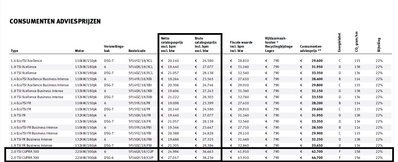

Een Cupra ST hoort ruim 10k BPM op kenteken te hebben.
Op de oude prijslijsten in 2018 staat het BPM bedrag niet los op, maar je kunt wel het verschil in bedragen zien tussen ex btw, ex BPM en ex Btw en in BPM

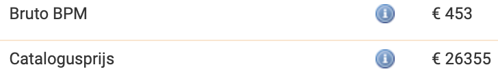

RDW zegt station. Maakt ook niets uit, fiscaal 46k en BPM 1,7k na 3 jaar (Registratie datum goedkeuring (afschrijvingsmoment BPM)24-12-2021) is volgens de Autoweek BPM calculator wat aan de lage kant.
Voor mijn Skoda Octavia RS is na 5 jaar meer BPM betaald terwijl die minder uitstoot.

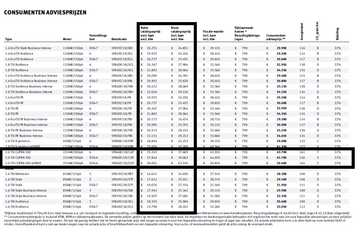

Oké geen ST. Ging even mis met “stationwagen” volgens RDW. Maar een hatchback had ook ruim 10K BPM op kenteken.
Hoeft allemaal niks ernstigs te zijn, maar ik zou wel even goed kijken of je niks afwijkends ziet.

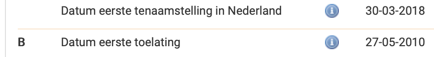

Zag nu op de site van rdw.nl, dat ze onder fiscaal tegenwoordig aangeven hoe die geïmporteerd / welke afschrijvingsmethode gebruikt is.
- Fabian
- Berichten: 7470
Re: Auto kopen met zeer lage BPM bij import: verdacht of niet?
Klopt, dit is sinds +/- 2 weken zo.
Zo weet je zeker of een auto met taxatie (= mogelijk met schade/gebruikssporen) of via de tabel in ingevoerd). Er zullen nu wat meer kopers om het BPM-taxatierapport gaan vragen bij de aankoop denk ik
Voor mij ook onverwacht dat dit inzichtelijk werd, ik was met wat andere zaken bezig via de VNA richting RDW (er werd een datum vermeld die, bij bepaalde voertuigen van voor voor een bepaalde datum, niet vermeld zou moeten worden waardoor de rest-BPM berekening soms niet goed gedaan werd bij in het verleden geimporteerde auto's, moelijk verhaal, maar neem het maar van me aan
) en daarvoor zou een aanpassing gedaan worden op de website, maar kennelijk hebben ze dit ook meteen meegenomen
Want die datum is nu verhuisd naar dit scherm, is qua benaming en omschrijving aangepast (en stond eerst tussen alle andere datumvelden), EN hij wordt nu niet meer vermeld als het ook niet moet
