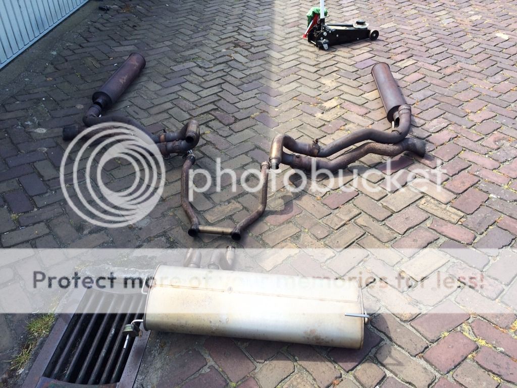

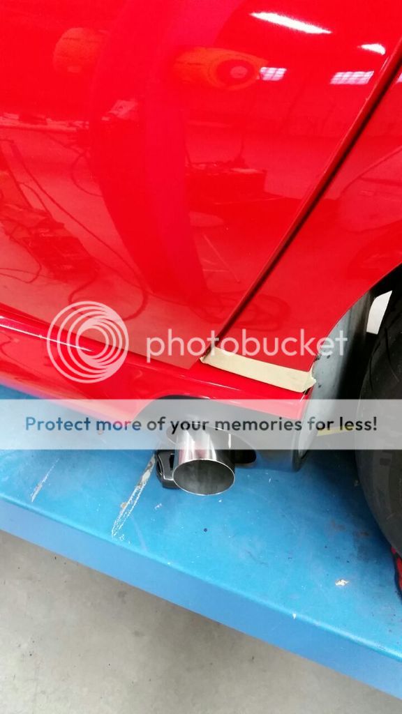

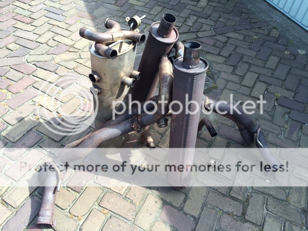

Op dit moment is de enige echte update dat ik het oude uitlaatsysteem, wat nogal onnodig uitgebreid is, aan het verwijderen en een set Corsa uitlaten aan het monteren ben. Dit spaart ergens tussen de 35 en 40 kg schat ik, hieronder de plaatjes van het oude systeem, het nieuwe systeem zijn enkel 2 dempers en een bochtje om direct uit de sidesill te komen (ipv eerst onder de auto door te connecten en door een extra pijpenstel en demper te gaan)

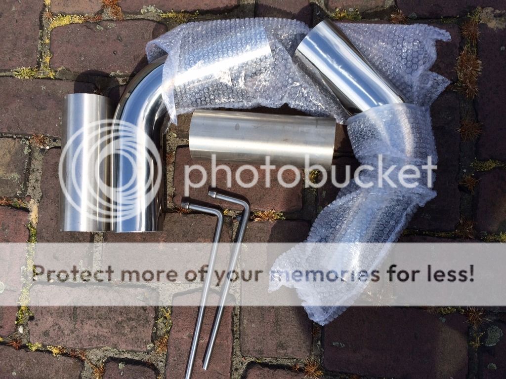

De foto's van het nieuwe geheel volgen, wel plak ik alvast een fotootje van de eindstukken die ik erop ga (laten ) lassen. De uitlaten zelf zijn al gemonteerd, bevriend schadebedrijf om de hoek doet nu het laswerk as we speak.
De set uitlaten die ik heb zijn wel bedoelt voor een Viper, maar de eindstukken zijn door de vorige Canadese eigenaar afgezaagd omdat hij die voor een ander project nodig had...daarom kon ik de dempers voor een zacht prijsje kopen en daarbij vind ik de enkelwandige eindstukken een stuk mooier dan de "tuning" dikwandige eindstukken. Dit gaat er eigenlijk OEM uitzien, maar dan gepolijst.
Het klinkt alvast erg goed, net wat robuuster en sportiever, maar door de aanwezigheid van de OEM cats niet té luid en gewoon APK waardig. (bij mijn vorige Viper had ik oordoppen nodig)

het stapeltje "oud ijzer" wat er onderuit komt...

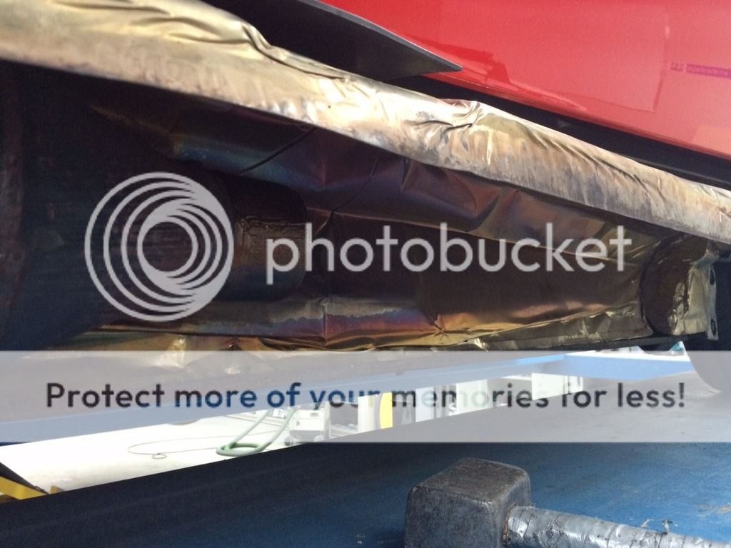

zo zat het eronder gemonteerd

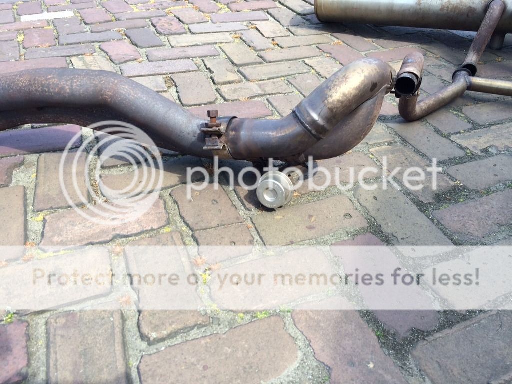

close up van het kleppensysteem om emissies te halen oid
nieuwe eindstukken en ophangbeugels in de dop
Voor de geïnteresseerden, het uitlaatsysteem had de grote demper aan de achterkant "extra", enkel voor de EU markt, deze zware demper zat onder de diffuser onder de kofferbak, via motorvacuüm werden 2 kleppen aangestuurd, enkel als je in zijn 3 tussen 35 en 50 km/u rijdt gaan deze kleppen open, waardoor de gassen ipv direct door de sidepipes eruit te gaan, via de extra demper lopen en daaronder ook daadwerkelijk eruit kwamen ipv uit de sidepipes.
dan hoorde je de auto ineens helemaal niet meer en een tel later gingen de kleppen weer dicht en was het geluid weer terug...
Dat systeem dient eigenlijk geen enkel doel, want je rijdt nooit 35-50 in zijn 3...hij rijdt bijna 100 in zijn 1 en als je normaal rijdt zit je zéker in zijn 2 rond die snelheid, echt alleen bij kabbelen door het centrum hoorde je de kleppen ooit zijn werk doen...
het hele pijpwerk en de extra demper zijn nu dus weg, alleen de sidepipes blijven over.
groot voordeel is natuurlijk ook dat mijn schutbord en handschoenenkastje op de middenconsole en daarmee dus ook de hele cabine, nu véél minder warm zal worden, ofwel gewoon koel blijven, er lopen nu immers geen pijpen meer praktisch tegen mijn rugleuning aan en de demper is weg achter het schutbord...

zo dan, wat een buizenstelsel zat er onder :shock:

Is de OEM uitlaatlijn niet enorm geknepen op het einde of zie ik dat verkeerd?
:gek:
Roy RS
Berichten: 5179
Re: Dodge Viper SRT-10
Bericht door Roy RS » 21 mei 2015, 19:50
328Ti schreef:Is de OEM uitlaatlijn niet enorm geknepen op het einde of zie ik dat verkeerd?
:gek:
jep, maar dus alleen als de kleppen open staan en dat is dus alleen tussen de 35 en 50 km/u in zijn derde versnelling (lees nooit)

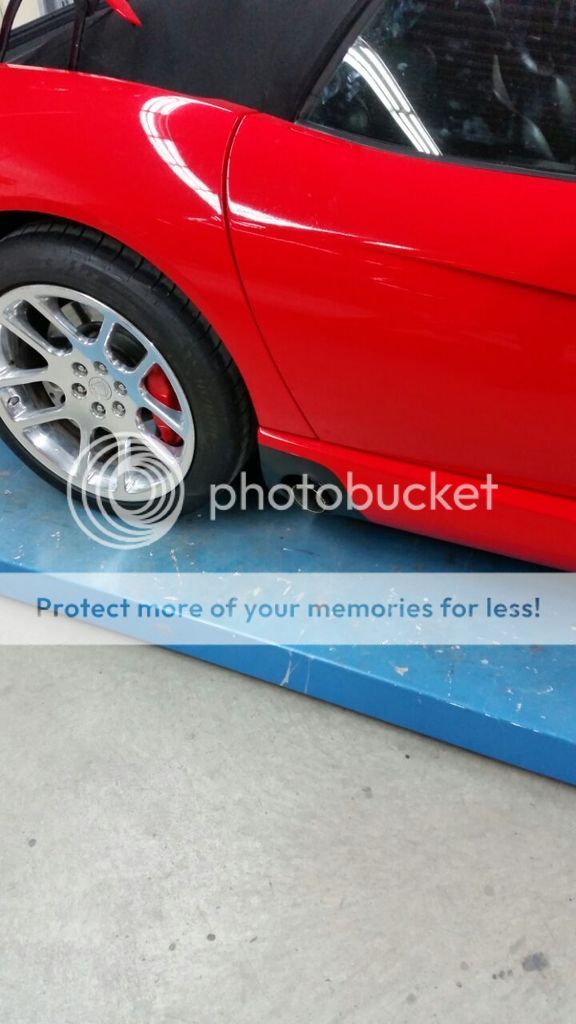

net de auto opgehaald, het spul is gelast, gebogen, gezaagd en geschuurd, helemaal netjes nu. Ik hoef nu alleen nog de bodemplaat en diffuser netjes eronder te zetten en dan is ie weer klaar voor de zomer!
zonder uitlaat:
hier hebben we de nieuwe eindstukken er al op gefabriceerd en de beugel al gebogen en gelast, nu alleen nog de tip op lengte slijpen, nu is het hier net een dragracer:
afgetekend en klaar om te slijpen, je kunt zien dat de bocht niet helemaal recht erop moet om het geheel perfect te krijgen, dit is origineel ook met een beetje een rare bocht, gelukkig is dit wel gelukt, deze eer gaat niet naar mij maar naar de monteur die hielp, man wat is die handig met dit spul
eindresultaat:
en een eerste soundclip, maar het geluid komt uiteraard niet tot zijn recht:
