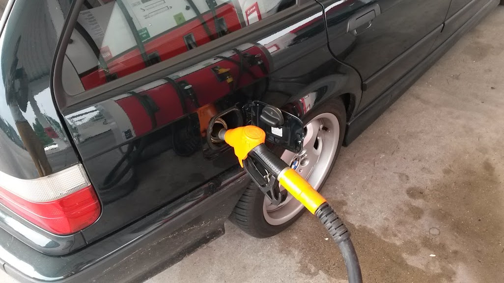

Reed ik net weg, ging het lampje branden van de benzinemeter.
Gelijk maar door naar de Firezone, een kijken of Competition 102 verschil maakt in lopen en verbruik.
Verder weinig nieuws buiten dat het weer super bevalt.

Vd week nog Aral 102 getankt, voor €1,66/L dank u wel Den Haag! Goedkoper dan onze Euro95.
Moet zeggen, ik merk echt niks. Mogelijk is ie wat zuiniger, maar dan moet ik echt wiskundig cijfers gaan bijhouden.
Ik tank het onder het mom, baad het niet...
Re: E36 328i Touring Sonderlackierung "tannengruen"
bij de Hartge en bij bv zo'n gewone M coupe, merkte ik het heel goed, zodra de tank zeg maar half vol werd en je regelmatig lekker doortrok zoals in DLD op de snelweg, merkte je gewoon dat ie gretiger trok, bovendien als je zo'n hoge Ron brandstof had getankt dat ie zuiniger werd tijdens je normale NL ritjes, scheelde zoveel zelfs dat je uiteindelijk zelfs iets goedkoper uit kwam, ook al betaalde je wat premium zeg maar.
Niet dat je het daarom tankte, het ging tenslotte om de hoop een beetje beter presterende motor en het 'idee'

Tim N schreef:Reed ik net weg, ging het lampje branden van de benzinemeter.
Ik ben laatst naar de ring geweest met de e36 320i touring toen heb ik ook aral 102 octaan getankt.
Op de autobahn flink door gereden, 2 rondjes ring en toch nog een gemiddeld verbruik van 1 op 10.2

Ben benieuwd wat de 102 gaat brengen, trappen gebeurt niet echt met onze 328i, wordt vooral op koppel bereden.

Dan heeft 102 ook niet echt zin. Het heeft pas zin bij hoge compressie motoren die vermogen moeten leveren daarom laat zo'n test waarbij een Seat 1.6 gebruikt wordt ook totaal een zinloze conclusie zien. In mijn 325ci komt alleen maar 95 en in de Z3-M alleen maar hoger dan 95 en anders ga ik er niet mee op het gas

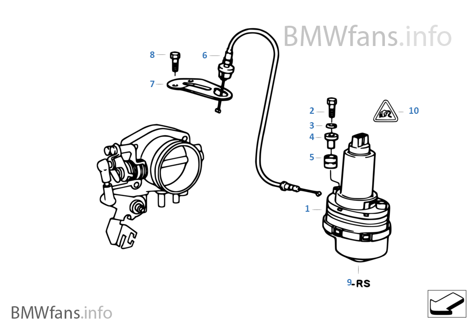

Vrijdag avond de Touring weer eens voor een rondje genomen, even lekker dakje los en genieten.
Niks aan het handje, netjes wegzetten tot je zaterdag de auto wil verzetten om met de uitlaat bezig te gaan.
Zie je tot je verbazing dat het Asc+t lampje blijft branden.... Van de week nagezocht op internet wat het kon zijn, tja van sensoren tot gasklep etc etc. Gelukkig heeft mijn buurtman, J-W een V-tech uitleesapparaat. Deze geraadpleegd en daar kwam "trottle valve control" naar boven.
Vanavond eens onder de kap gekeken en na de stekkers gechecked te hebben was de bowden kabel aan de beurt. Die heeft dus het loodje gelegd. Morgen maar eens 35411162495 bestellen. Gelukkig snel gevonden, dat asc+t het niet doet is niet zo erg anzich. Maar ik kan er niet tegen dat de auto niet 100% in orde is.
(nummer 6 op het plaatje)
