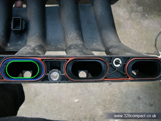

Ik heb veel opgezocht over de m50 conversie ik geloof alleen niet dat het ideaal is kwa aansluiten. Heeft iemand er wel eens over nagedacht om gewoon de begrenzing uit het 2.8 spruitstuk te frezen? Het lijk mij dat dit toch ook wel een redelijke winst moet kunnen opleveren zonder de omslachtige montage met alle risico's van lucht lekkage
- Intake.jpg (87.76 KiB) 3305 keer bekeken

Het uitfrezen heb ik nog niet eerder iets over gelezen, ik neem aan dat jij de M52TUB28 hebt? Dus de dubbelvanos motor zoals de meeste Z3 QP's?
Zie het topic over Fabian's Z3 QP, hij heeft het inlaatspruitstuk van een m54b30 gepakt, dit zou volgens mij de meeste winst moeten opleveren (qua koppel vooral en pk's).
Ben benieuwd hoe je het wilt aanpakken, dit staat namelijk ook nog op het verlanglijstje voor mijn Z3 QP, echter nog niet aan toegekomen.
Hou ons op de hoogte

M52 begrenzing? Die kanalen zijn van begin tot eind bijna 2x zo groot. Hoe wil je dat gaan uitfrezen? Dan mag je wel een 5-axis frees/cnc machine hebben.
Aansluitprobleem kan ik je niet in volgen. Ik heb zelf die conversie gedaan en na montage was het starten en lopen, zonder vacuum lekage. Het is echt niet moeilijk en het sluit gewoon precies hetzelfde aan.
Ik heb wel een gemodificeerd spruitstuk, dus alle M52 zaken die onderaan spruitstuk zitten konden zo 1-op-1 over op het M50 spruitstuk.

Dit is de meest bekende en beproefde M52 mod en heeft zich al jaren bewezen. Je hebt niks anders nodig. Het spruitstuk alleen geeft je 20-25pk erbij.
Leuk dat een grafiek laat zien dat je wat koppel verliest onderin, maar in de praktijk merk je er niks van.
DBilas itb kit vermijden als de pest. Mensen die hier aan begonnen lopen allemaal tegen problemen aan. Itb's goed werkend krijgen is een kunst opzich, dat blijkt wel nadat ik hier veel over ben gaan lezen.
De M52 kop is niet ontworpen voor itb's. Die kit is 1500 euro ofzo en dan heb je een motor die niet meer lekker loopt. M50 spruitstuk kan je voor €50 kopen en geeft je meer vermogen. Itb's an sich geven amper meer pk's, maar alleen leuke(re) gasreactie.

Let wel even op mbt welk spruitstuk je monteert. Welk motorblok gaat het hier om?MParallel schreef:Dit is de meest bekende en beproefde M52 mod en heeft zich al jaren bewezen. Je hebt niks anders nodig. Het spruitstuk alleen geeft je 20-25pk erbij.
-m52tub28 (dubbelvanos) --> koop een m54b30 inlaatspruitstuk
-m52b28 (enkelvanos) --> koop een m50b25 inlaatspruitstuk
Zelf heb ik een m52tub28 motorblok en vorige week een m54b30 inlaatspruitstuk met DISA besteld. Enkel nog een adapterplaat zoeken en dan kan het gemonteerd worden.

Jussi
- Berichten: 3241
Re: Groot onderhoud E36 M3 Cabrio
Deze discussie deed me weer aan de ombouw denken dus heb ik even eBay aangeslingerd en net een complete M54B30 inlaat opgepikt.e30touring1990 schreef:Het uitfrezen heb ik nog niet eerder iets over gelezen, ik neem aan dat jij de M52TUB28 hebt? Dus de dubbelvanos motor zoals de meeste Z3 QP's?
