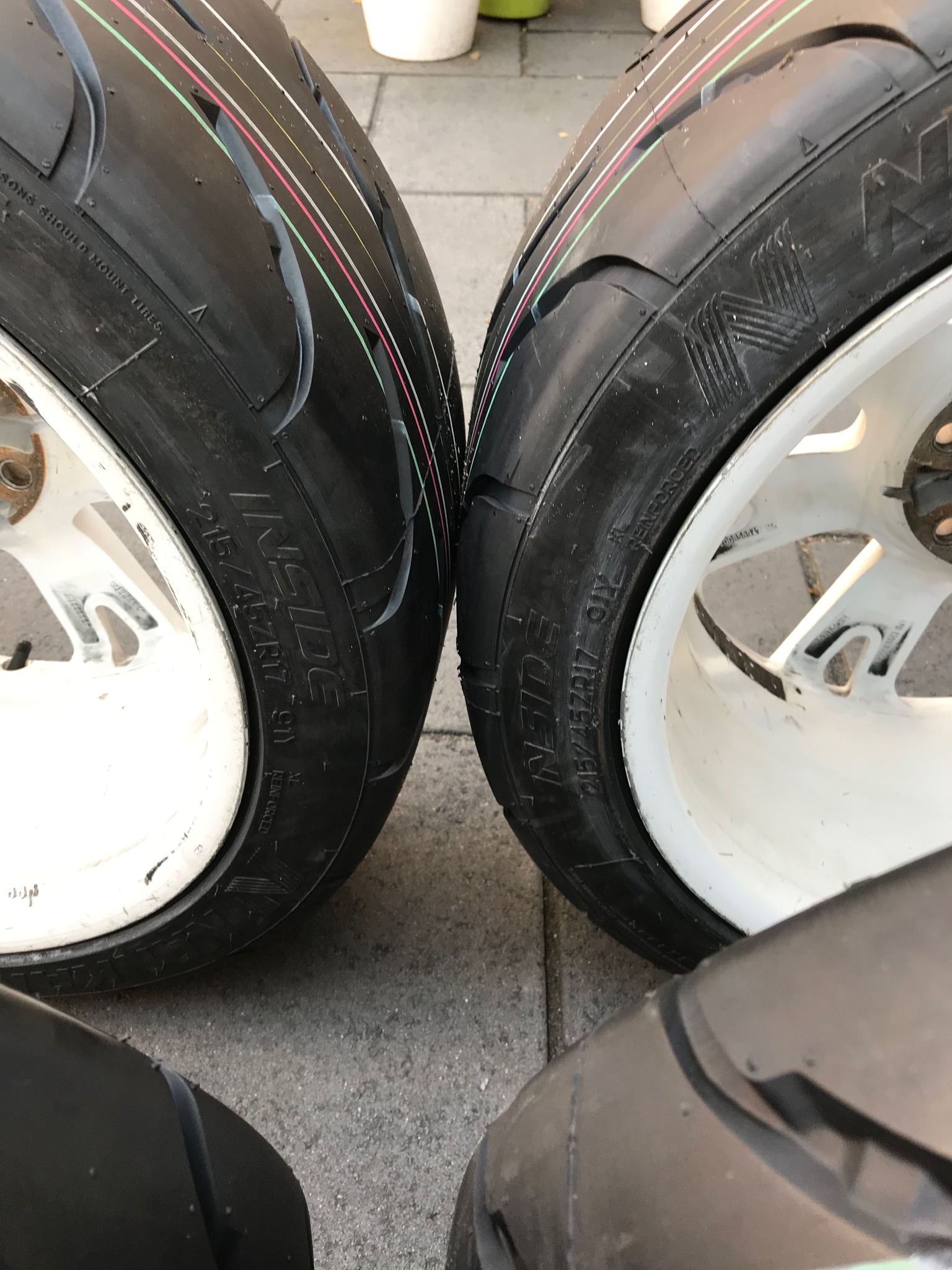

Wat zou de druk moeten wezen bij koud voor deze band, en waar laten jullie hem naar af lopen als ze op temperatuur zijn ?
Ze gaan onder een Clio 1200kg en buitentemp. ongeveer 21 graden

Beetje afhankelijk van je wagengewicht ... 1.8-1.9 koud ... 2.4-2.6 warm

plus minus 1200kgMarkS schreef: 19 aug 2019, 18:47 Beetje afhankelijk van je wagengewicht ... 1.8-1.9 koud ... 2.4-2.6 warm

Ok
afromen naar 2.4-2.6 bar ?

is 2.4-2.6 niet wat hoog warm?MarkS schreef: 19 aug 2019, 18:47 Beetje afhankelijk van je wagengewicht ... 1.8-1.9 koud ... 2.4-2.6 warm
slicks is meestal 2.1-2.2 warm of moeten semis meer druk hebben?

Thanks mannen
Idd Luco iets meer druk dan met de slicks
Edit:
Ik rijd met minder camber dan de meeste race en trackday wagens en volgens het verhaaltje wordt het dan ook weer iets anders

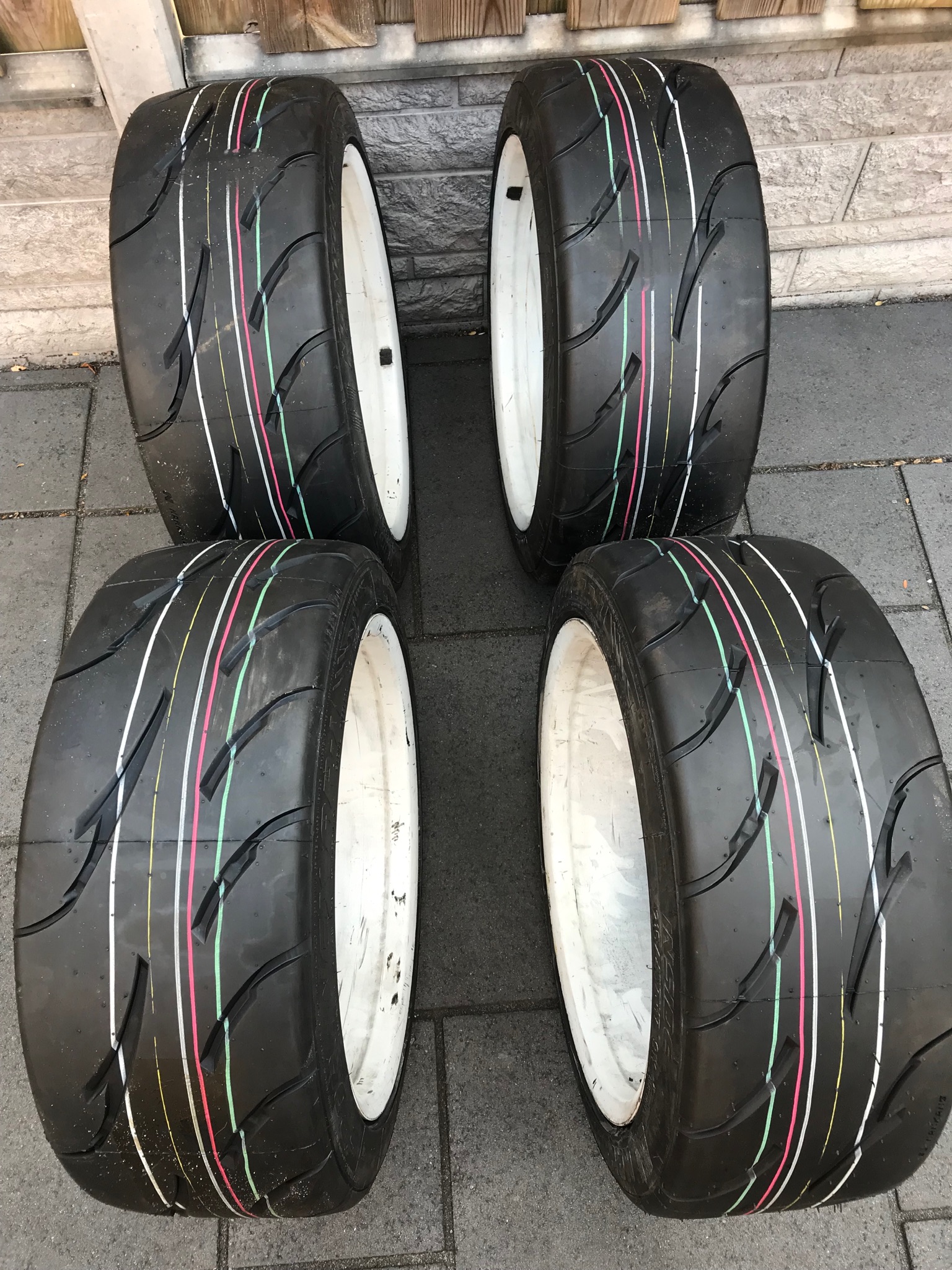

Wat klopt er niet in dit plaatje, of ben ik nou in de war
Outside zit aan de buitenkant en inside zit aan de binnenkant, zoals het hoort.
Alleen klopt de richting van de “afvoer” niet

Hmmm ik ben dus in de war, het schijnt zo te horen, deze vraag hadden ze al vaker gehad bij NangKang, het zorgt wel eens voor verwarring

Afvoer van wat?? Water? De enige eigenschap die niet goed is bij de AR-1 is grip op nat. Profiel zit er eerder om als semi legale straat band te kunnen functioneren.

lol ik noem het afvoer maar moet eigenlijk profielrichting wezen

De asymmetrische band
Het asymmetrische profiel is onvermijdelijk in de sector sportbanden voor op de weg. Geboren in 1965 met de Michelin XAS, heeft het asymmetrische profiel langzamerhand de directionele banden in de sportbanden categorie overschaduwd. De asymmetrische banden zijn gemakkelijk te herkennen aangezien de binnen- en buitenkant van de band verschillende eigenschappen en profielen hebben. Neem bijvoorbeeld de Michelin Pilot Sport Cup, we zien dat het binnenste deel van de band geoptimaliseerd is voor het afvoeren van water. Het buitenste deel van de band, met name in de hoeken, kan als ‘droog’ getypeerd worden voor het verbeteren van de grip. Voor een optimale werking van het rubber gebruiken sommige asymmetrische banden een ander soort rubber voor de binnen- en de buitenzijde van het loopvlak. Met als doel het verkrijgen van een multifucntioneel product. De montage van asymmetrische banden wordt door de meeste bestuurders niet goed begrepen aangezien er sprake is van een rotatierichting en niet een montagerichting. Dit betekent dat de rolvlakken van de linker- en de rechterband niet in dezelfde richting staan. Echter zonder nadelige gevolgen voor het waterafvoer en de prestaties van de band. De linkerband bijvoorbeeld, loost het water eerder naar achteren terwijl de rechterband dit meer naar voren doet (zie het schema hieronder). De zijde met de markering INSIDE dient aan de binnenkant gemonteerd te worden en de zijde met de OUTSIDE markering aan de buitenkant van het voertuig.
